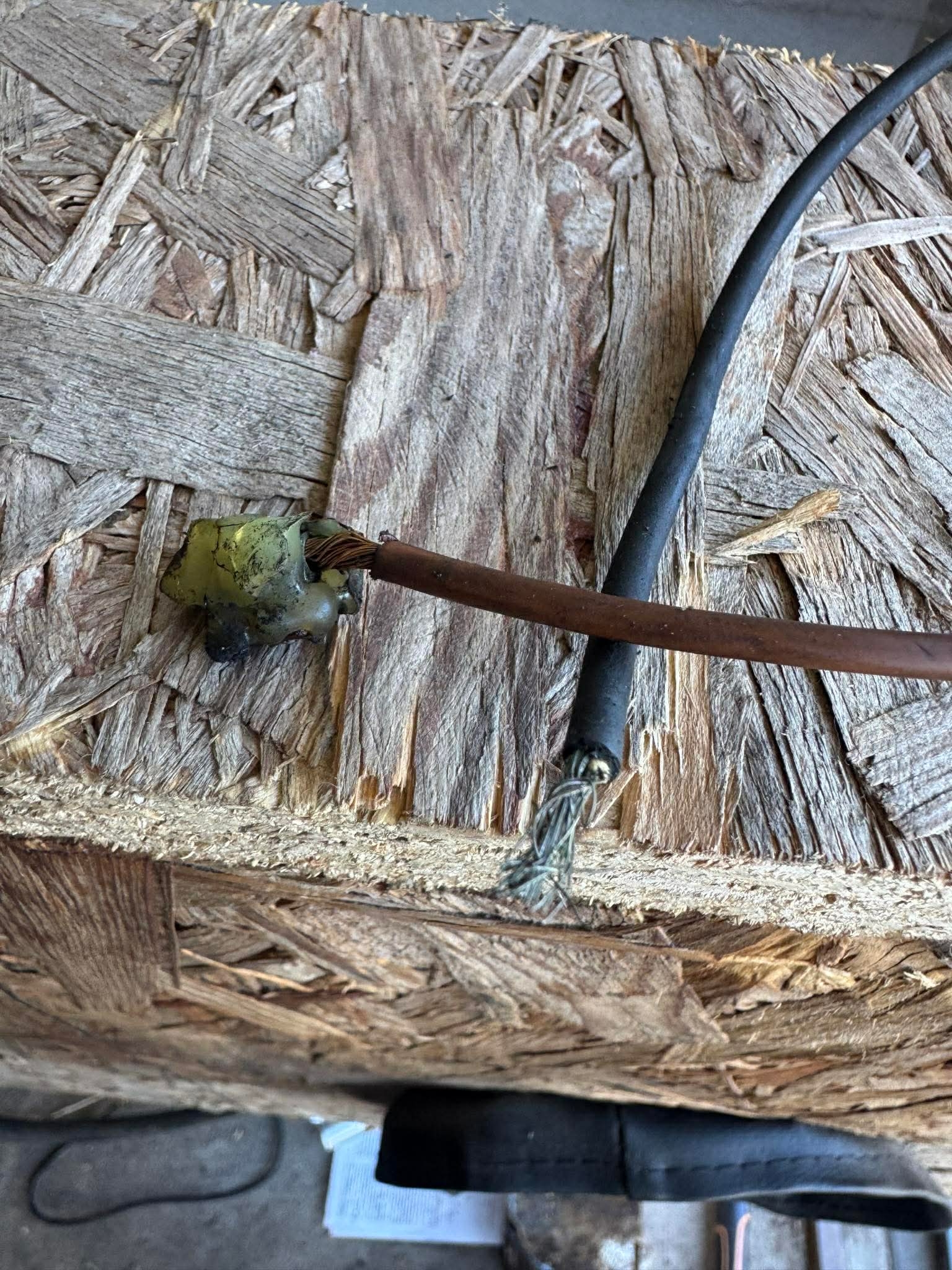

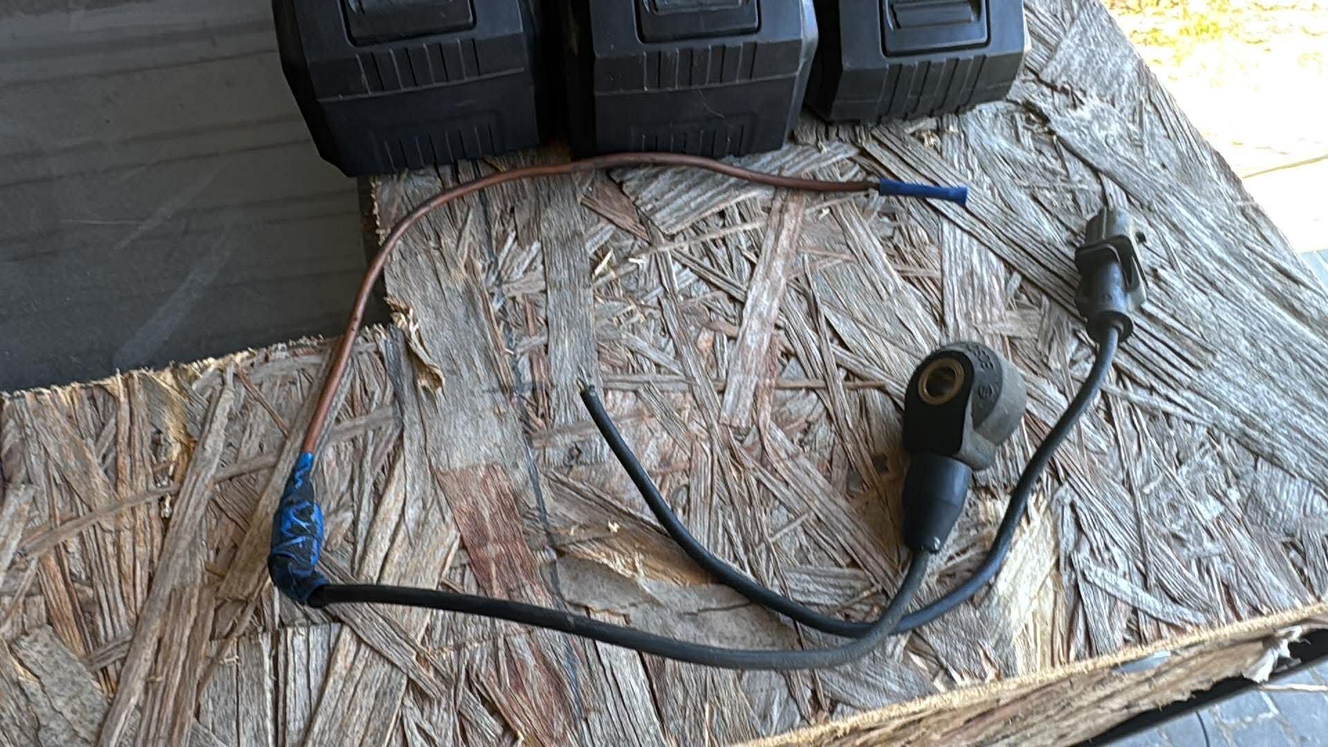

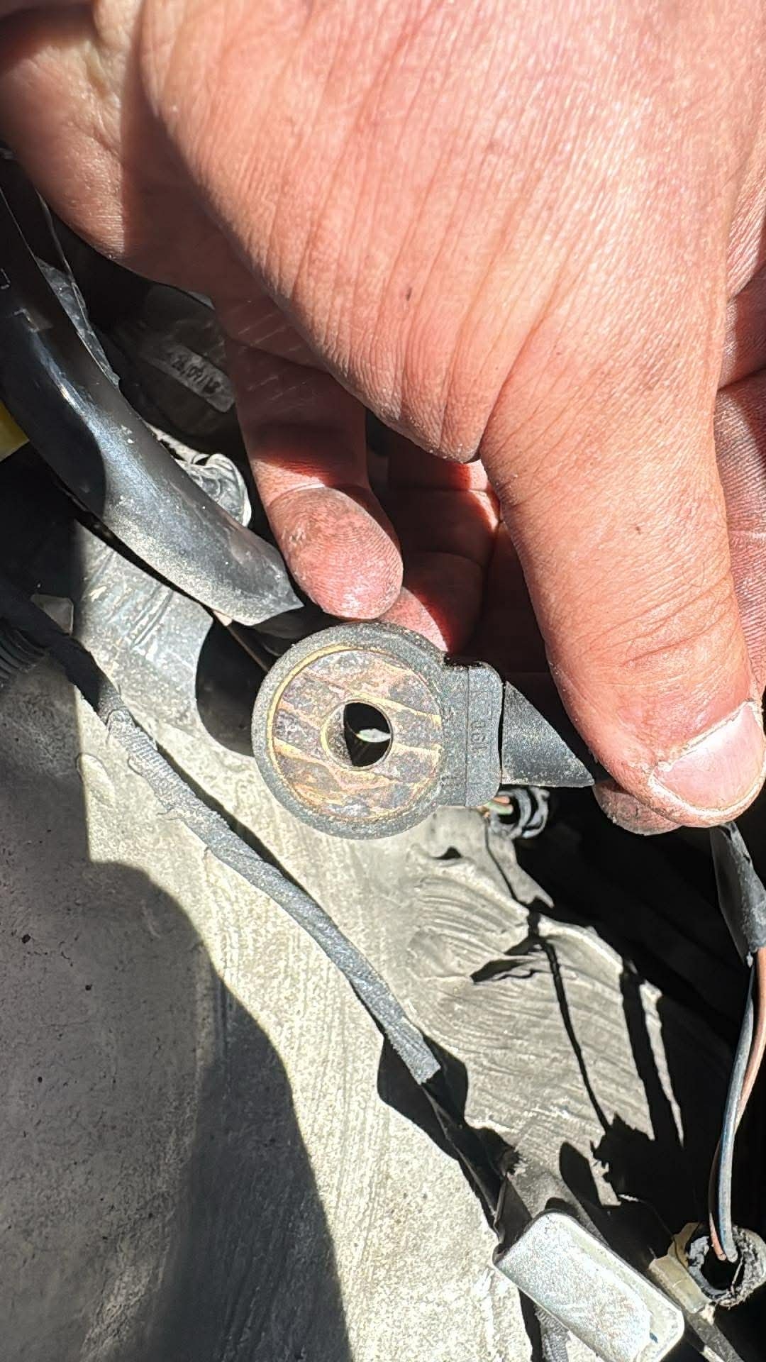

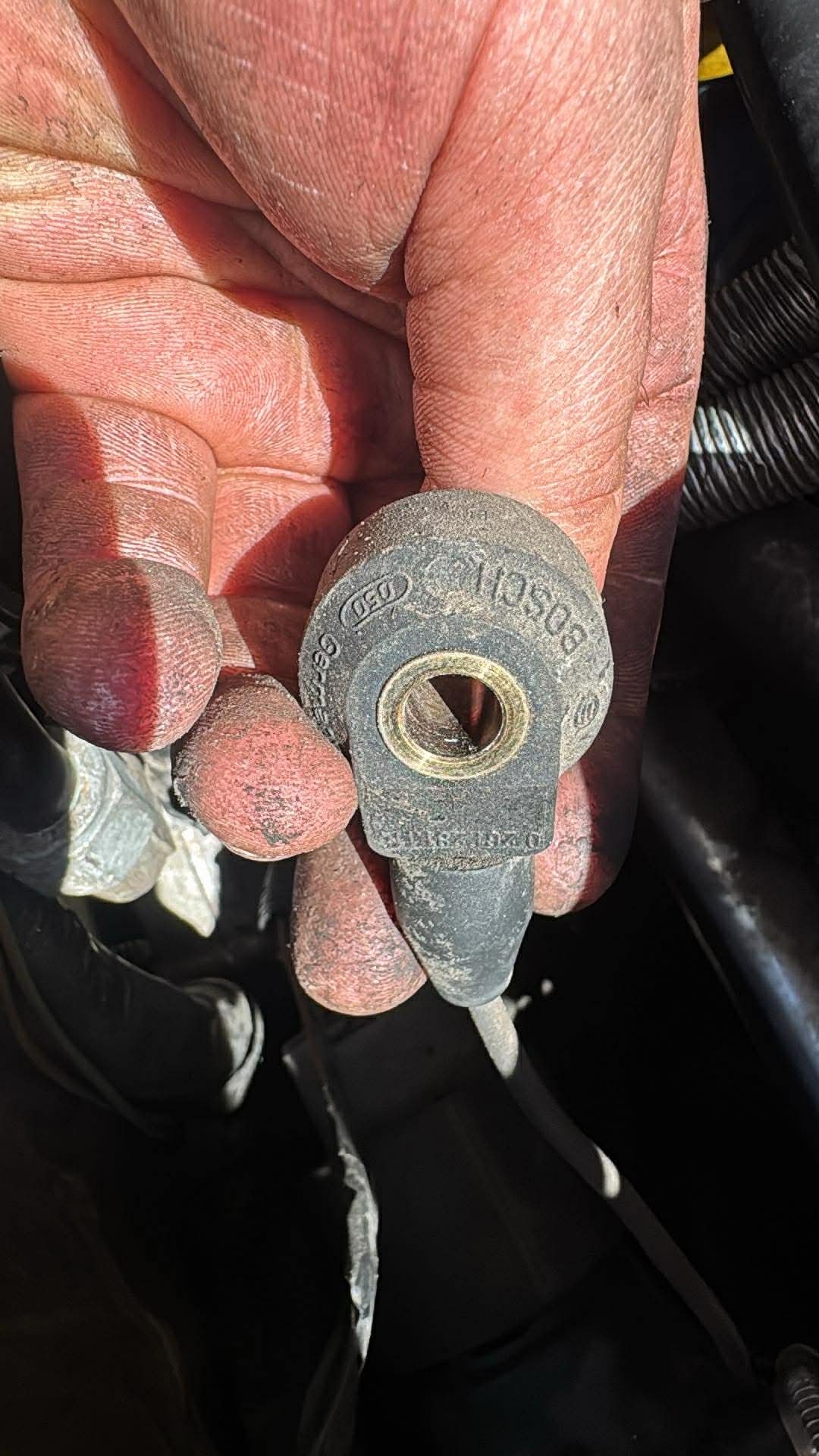

Coś tam pogrzebałem. Więc tak. Podmieniłem cewki od @Gabrylale jednak zero poprawy więc cewki są ok. Spoko odeśle Ci albo oddam na zlocie ❤️ . W każdym bądź razie szukaliśmy dalej im cieplejszy tym lepiej chodził. Za pomocą @Adiwoj36udało się ustalić, że powodem jest czujnik spalania stukowego. No i w sumie miał rację. O to efekty.
49eef88a4ff15e4c9309908d866f5c12.jpege59daee84cfd133f2bf26368c5277699.jpegac22711d25894efaf7c8cb4c354f834b.jpeg8cdcf284c09118573032971fb9b692e7.jpeg
Nie wiem na ile to poprawnie ale wsadziliśmy czujnik z astry h 2.0 turbo. Dzięki @Matin02 Kostka pasuje, numery podobne. Ostatnie 3 są inne. Narazie auto chodzi i żadnych błedów Więc udajemy, że jest ok.

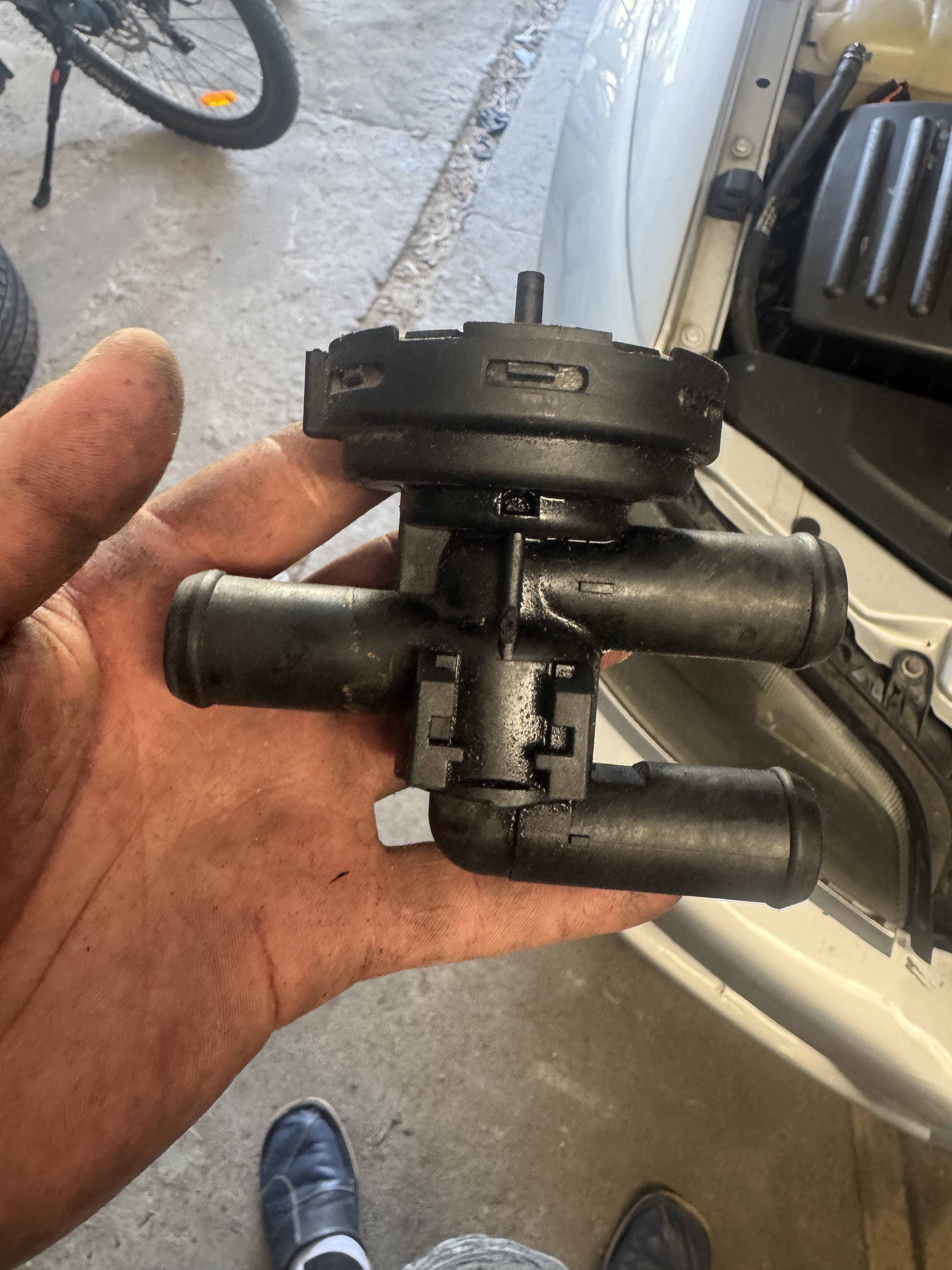

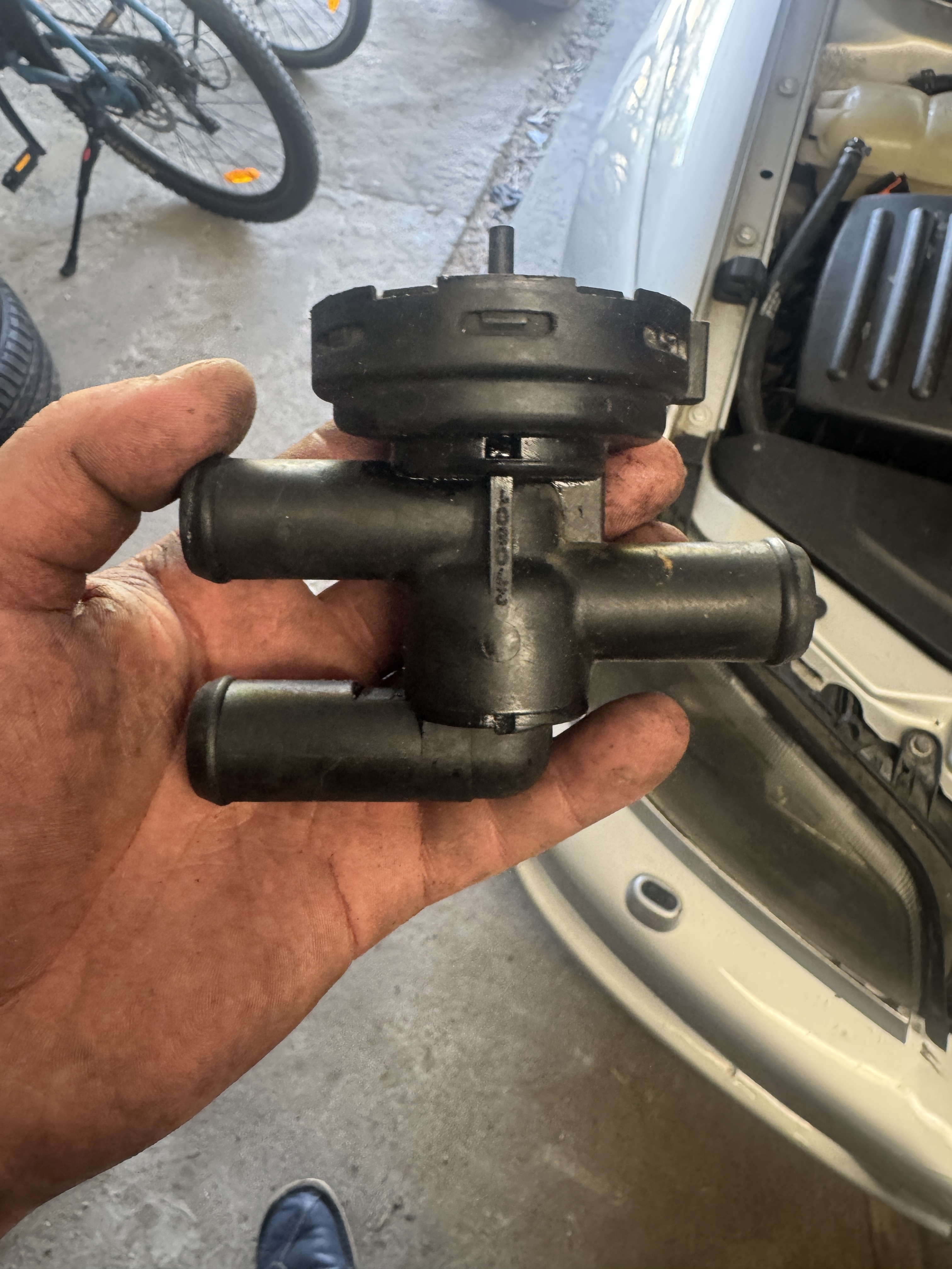

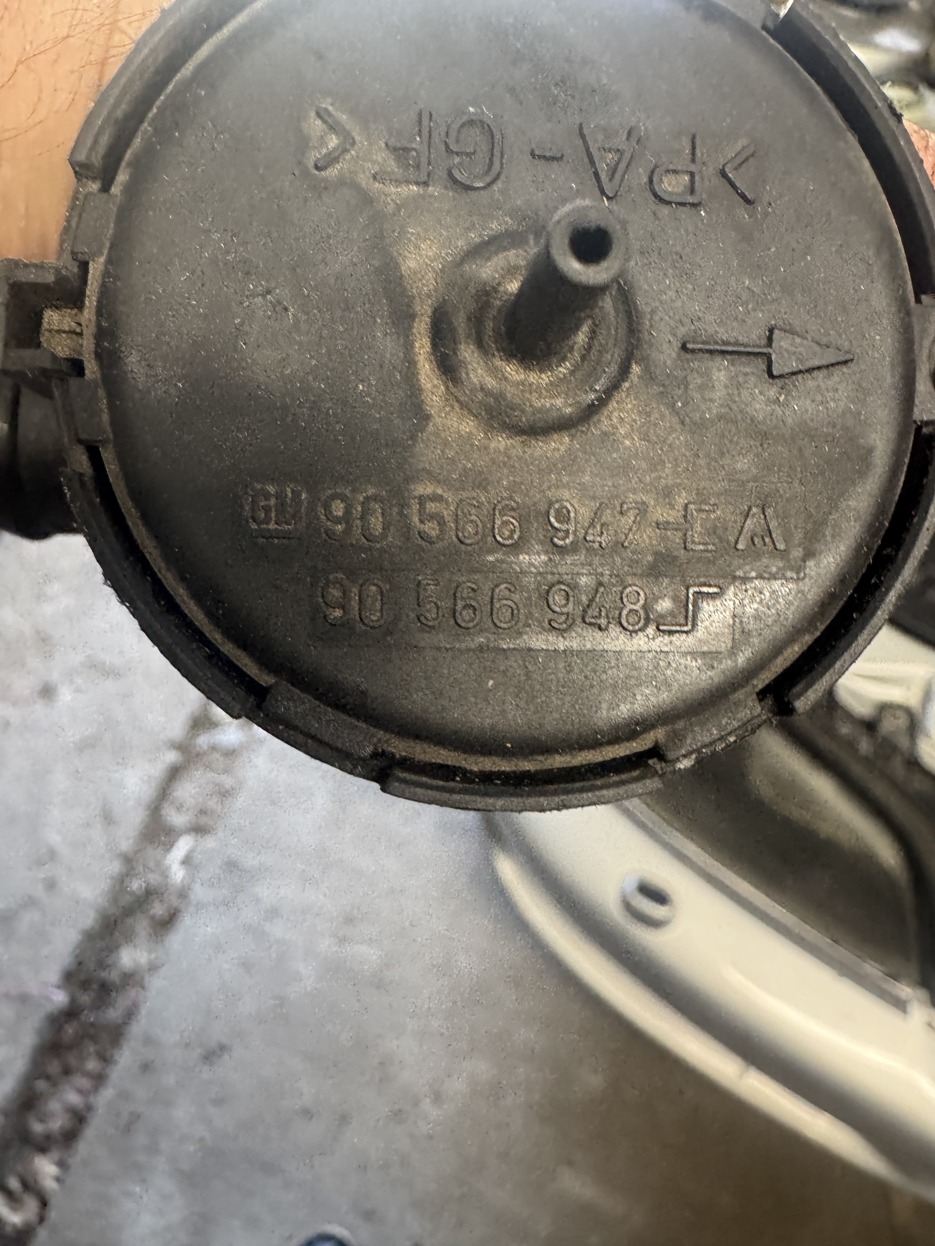

Kolejna aktualizacja, Auto zaczęło jeździć na odpiętej przepływce. Nawet równo chodzi itd. Na gazie przerywa ale ważniejsza jest benzyna A na tym chodzi dobrze. Pojeździliśmy chwilę z Moniką, żeby ją testować no i znalazł się wyciek płynu chłodniczego jeszcze. Na wstępie miałbyć  to zawór trójdrożny ale później się okazało, że opaska nie trzymała.
Opaska zmieniona na inną i jak ręką odjął więc temat wycieków przynajmniej na tą chwile zamknięty. (Pisze to po tygodniu)

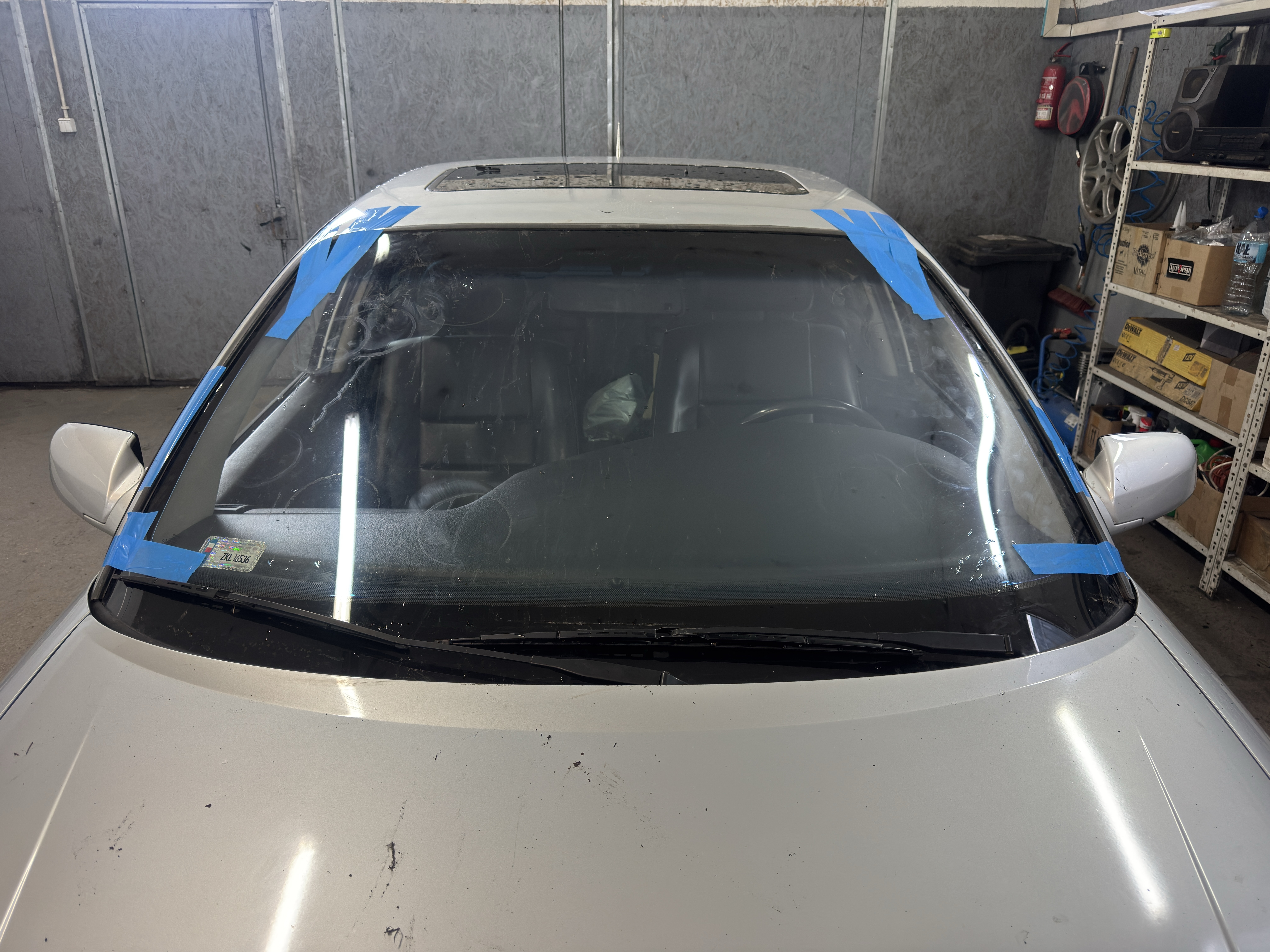

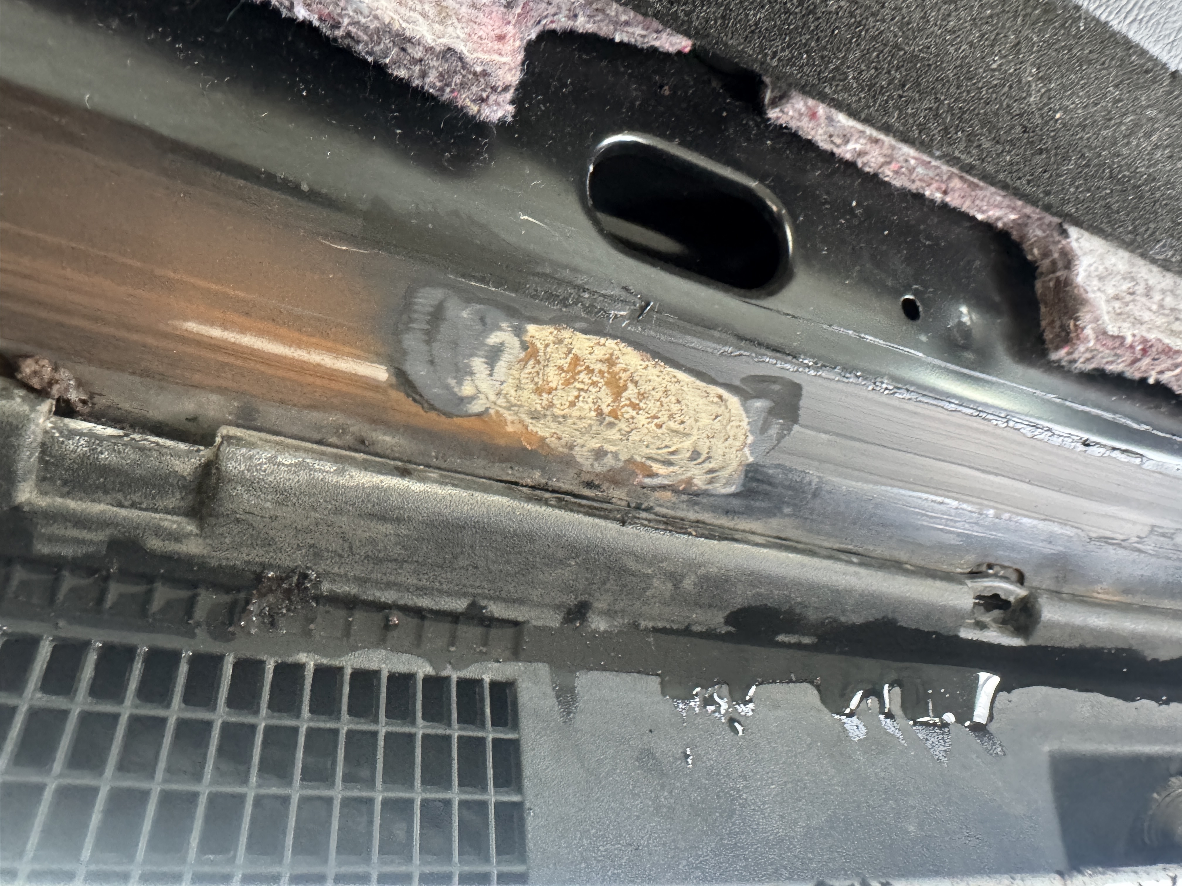

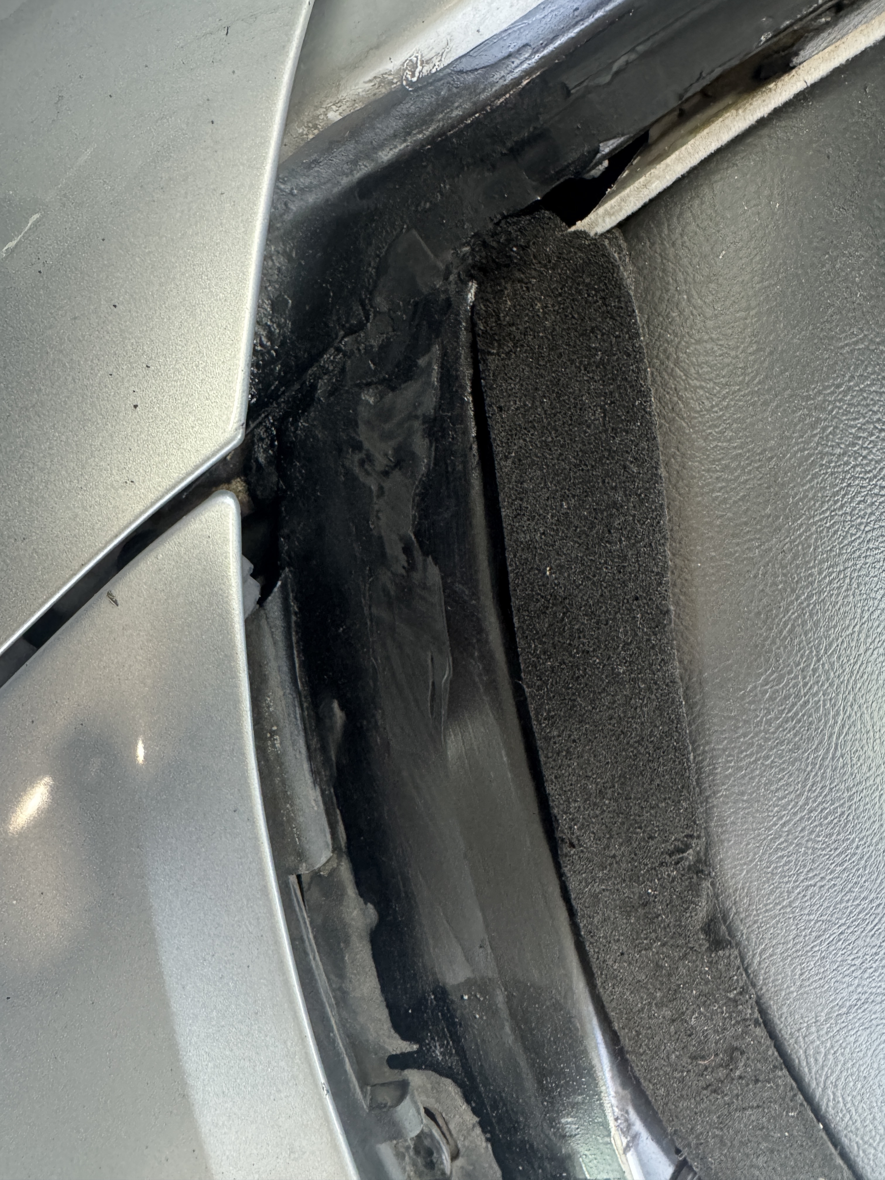

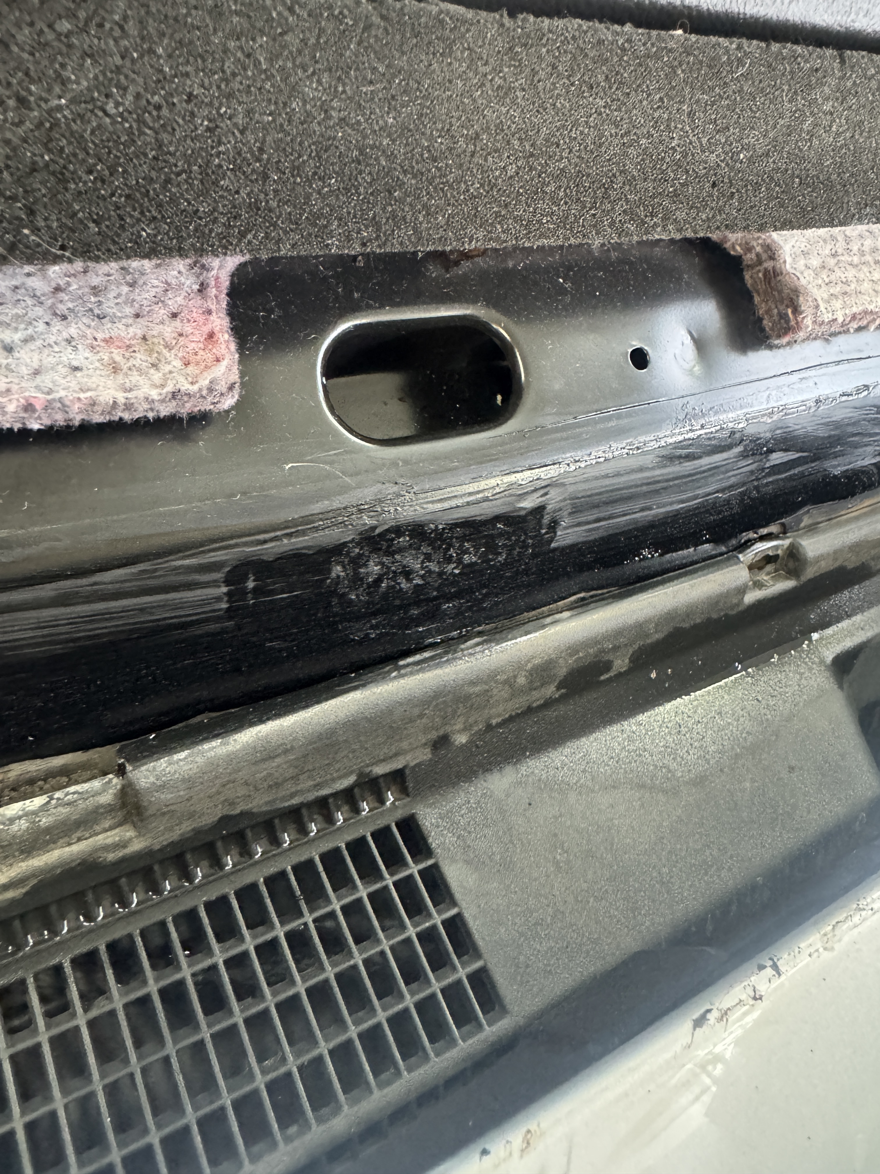

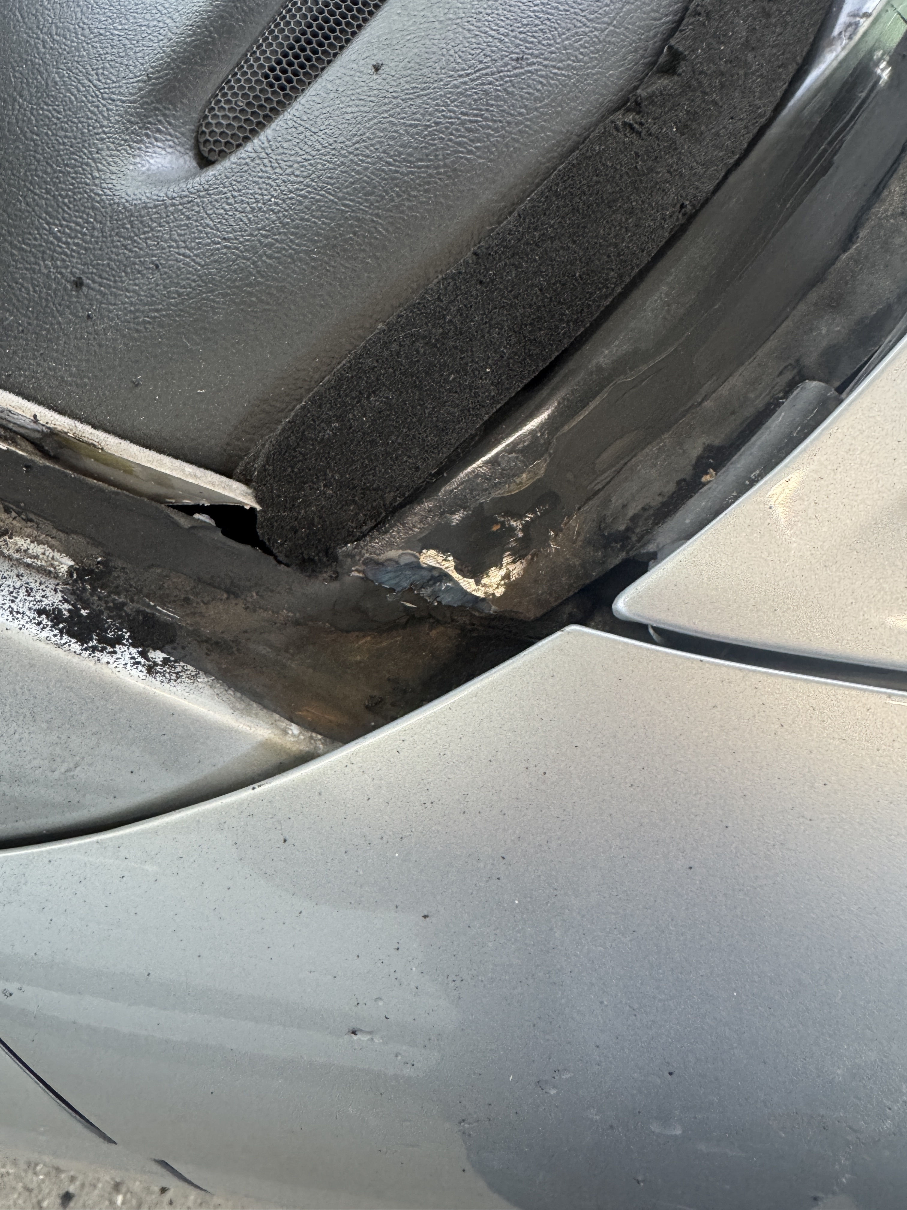

Została wycięta szyba która ostatecznie była odparzona i praktycznie cała luźna. Na szczęście udało się wszystko odzyskać.

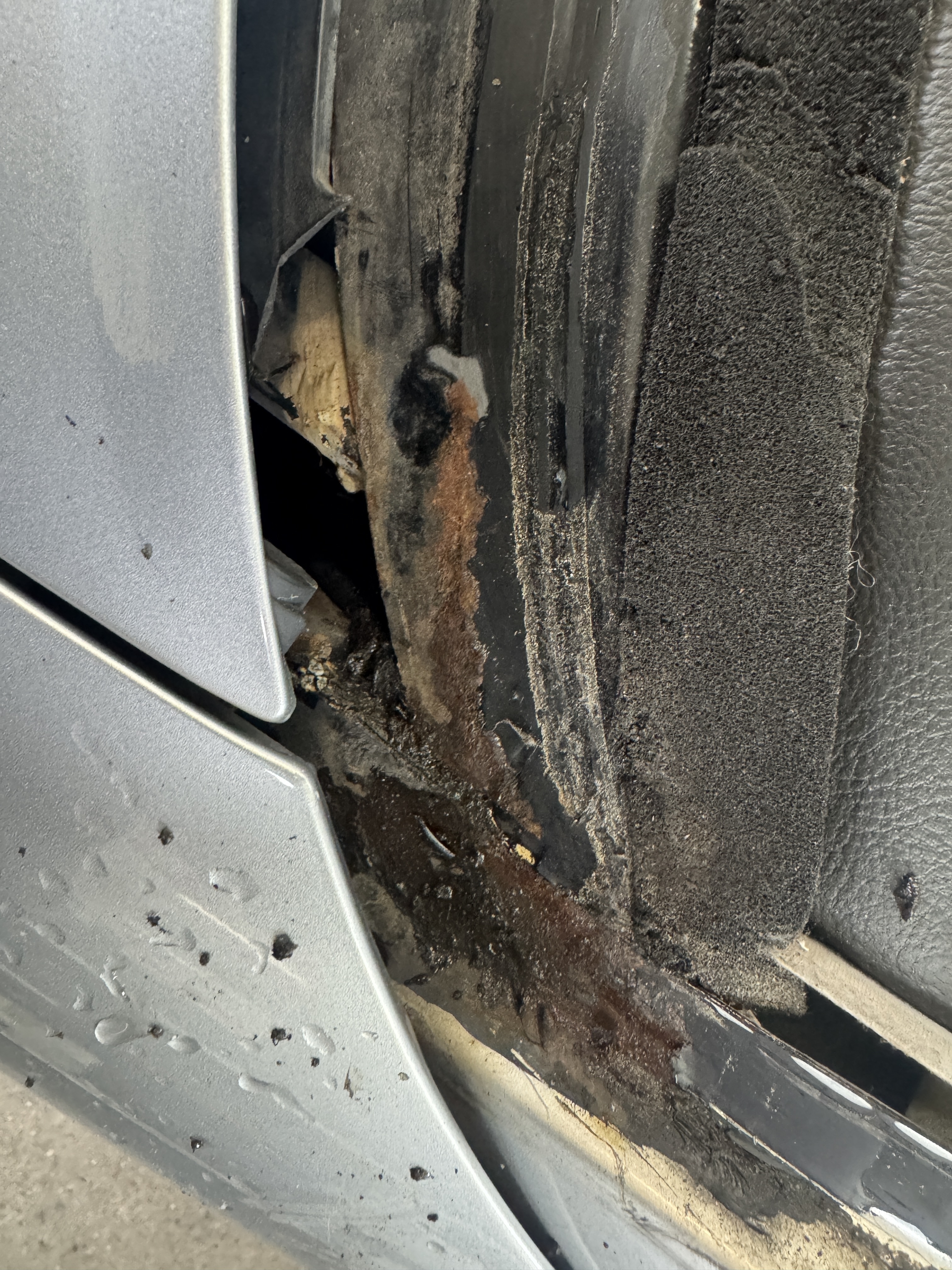

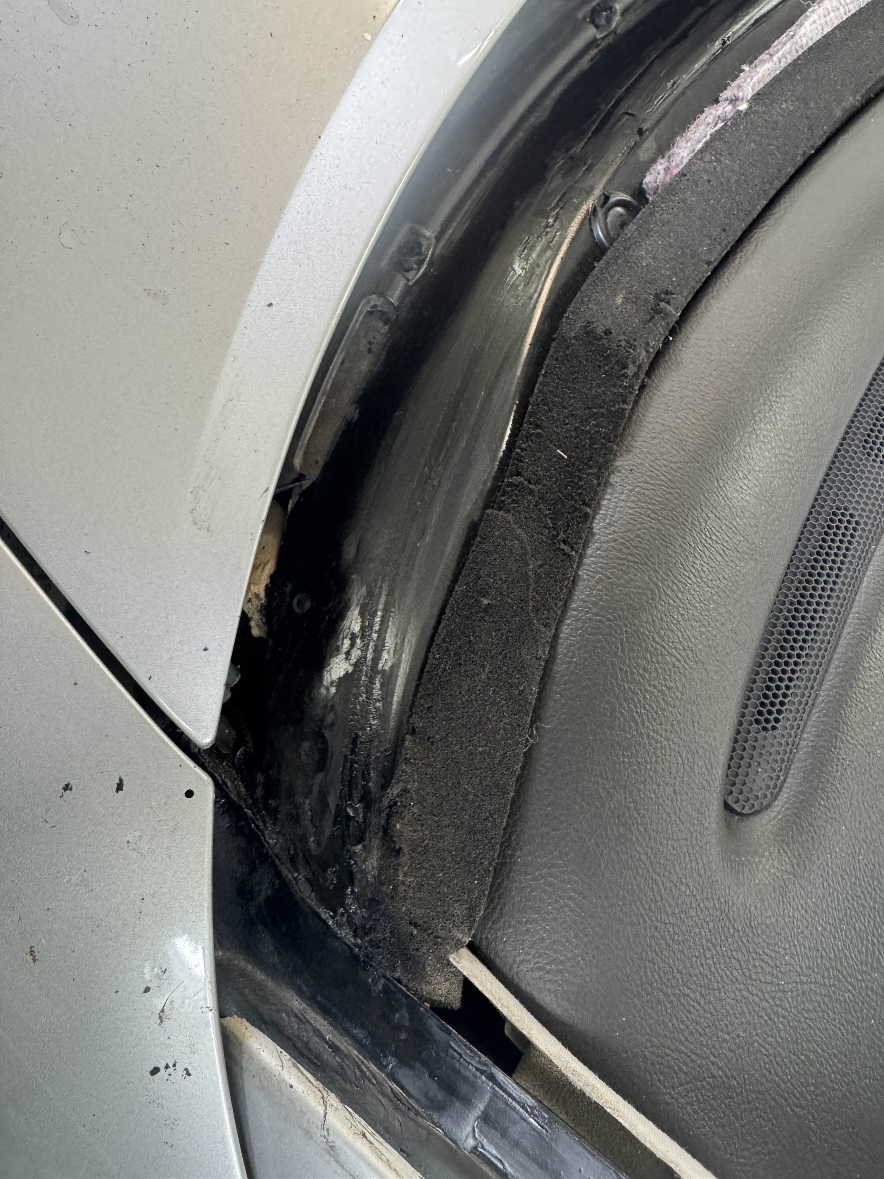

Podszybie całkiem zdrowe. Standardowe punkty tj. Rogi szyb. No i na środku coś było. Wyczyszczone, zamalowane i po temacie.

Więc robi się z tego poprawne zwykłe Daily. Muszę coś wymyśleć na rdzę na nadkolach na czas zlotu. Myślę, żeby to po prostu wyczyścić i zamalować w kolor. W dodatku do wyjazdu muszę umówić ją do gazownika, żeby to auto zaczęło jeździć na gazie. Nie wiem co więcej pisać więc kończę te wypociny..

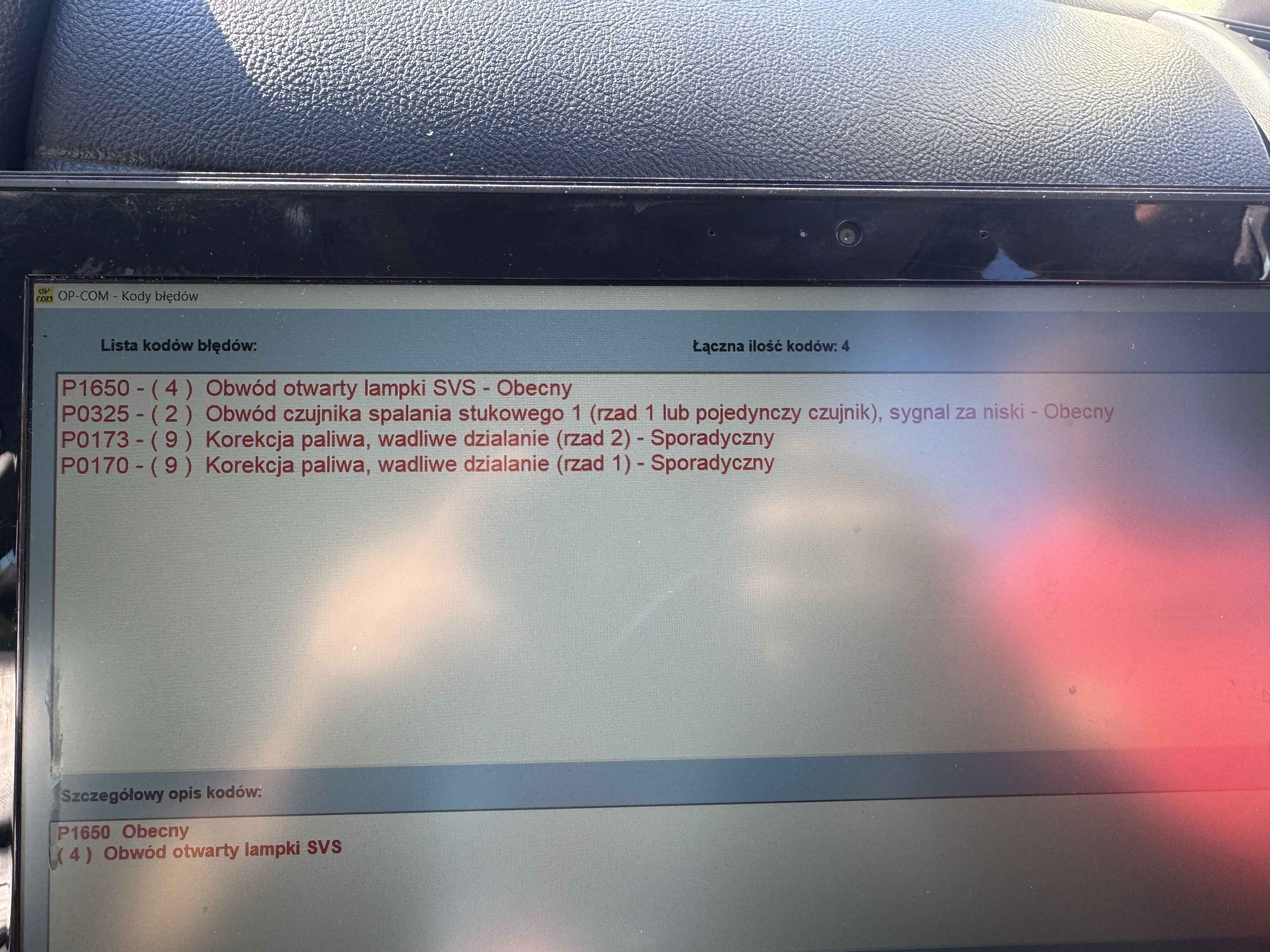

Oczywiście z braków błędów w sterowniku i myśl, że wszystko jest ok. Podłączam komputer a tam piękny obraz.
Domyślam się, że dużo jest od gazu. Ponieważ na benzynie na pewno nie wyrzuca wypadania zapłonów. No i plan na sondy z adapterami się nie udał. Zrobimy w piątek inny myk ale to w następnej aktualizacji.
