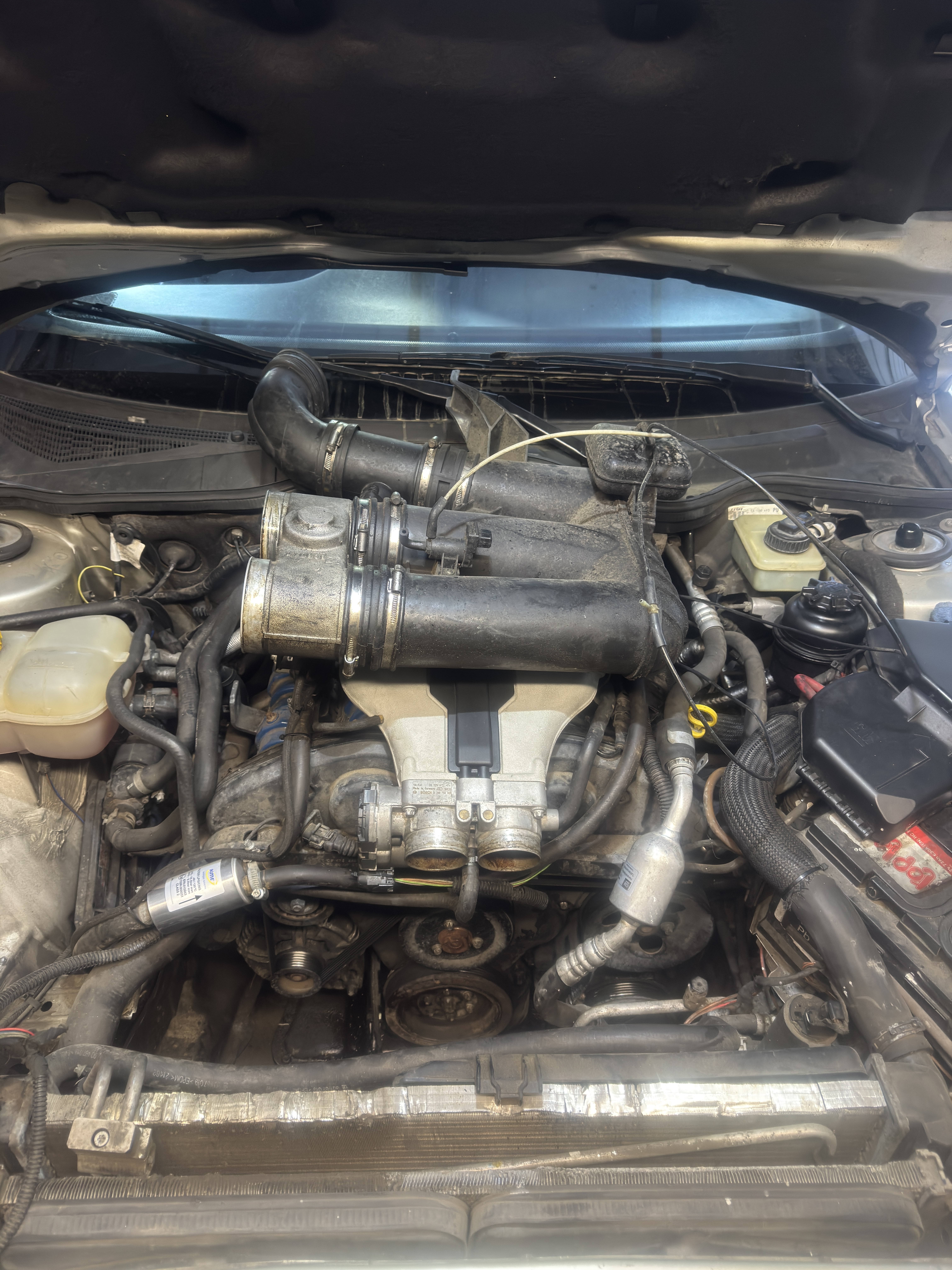

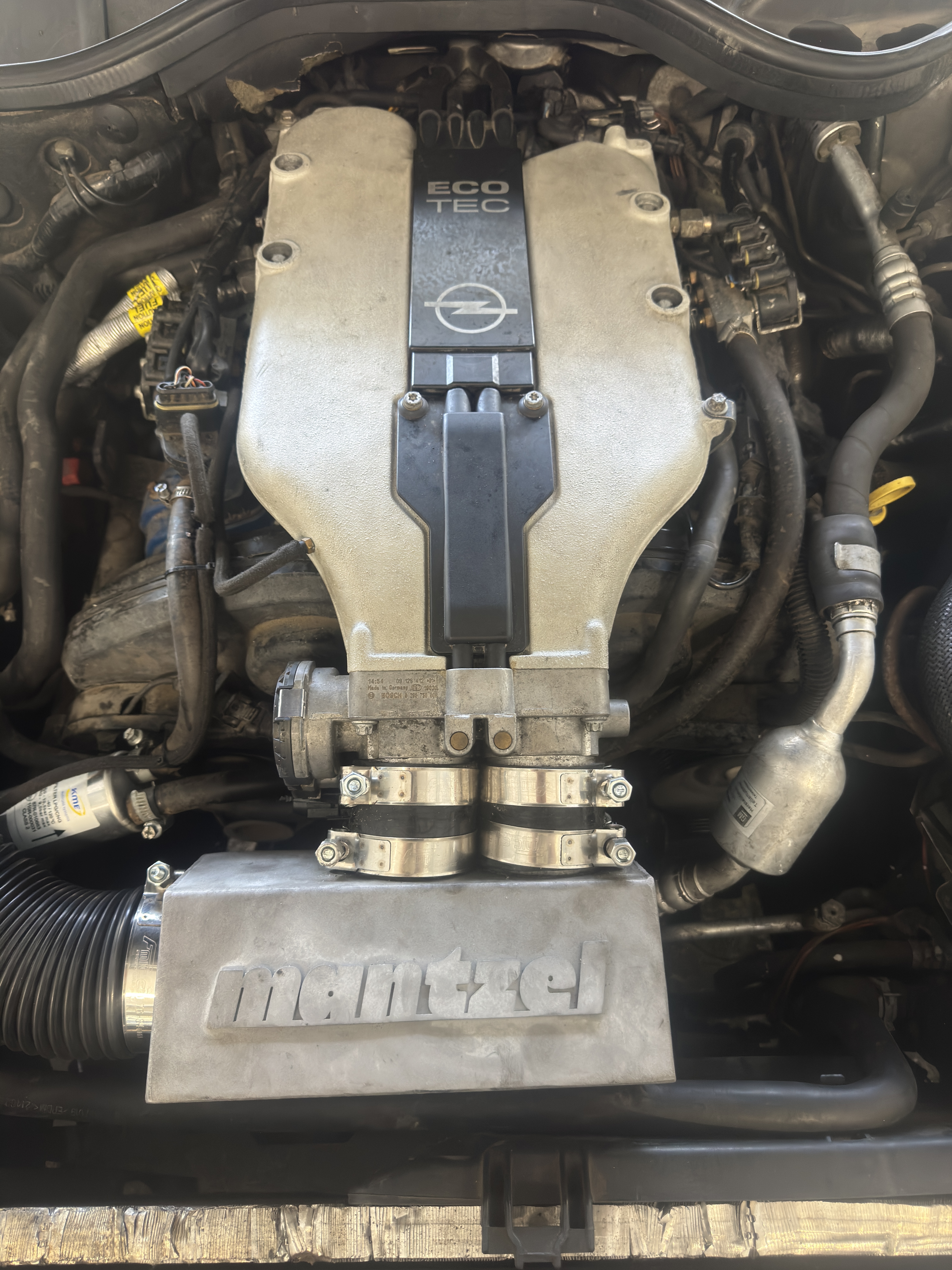

Vision95 Opublikowano Poniedziałek o 17:44 Opublikowano Poniedziałek o 17:44 Co tu więcej mówić? No kupiłem. 3.2 LPG i w sumie tyle. Temat zakładam na szybko bo nawet nie wiem co z tym robić dokładnie. Narazie odpala i w sumie tyle z plusów Będziemy się bawić dalej to może się to jakoś doprowadzi do porządku. Sam nie wiem jeszcze jakie plany na nie są. Póki są opłaty to może i chwile będzie w moich rękach a później się zobaczy. 2

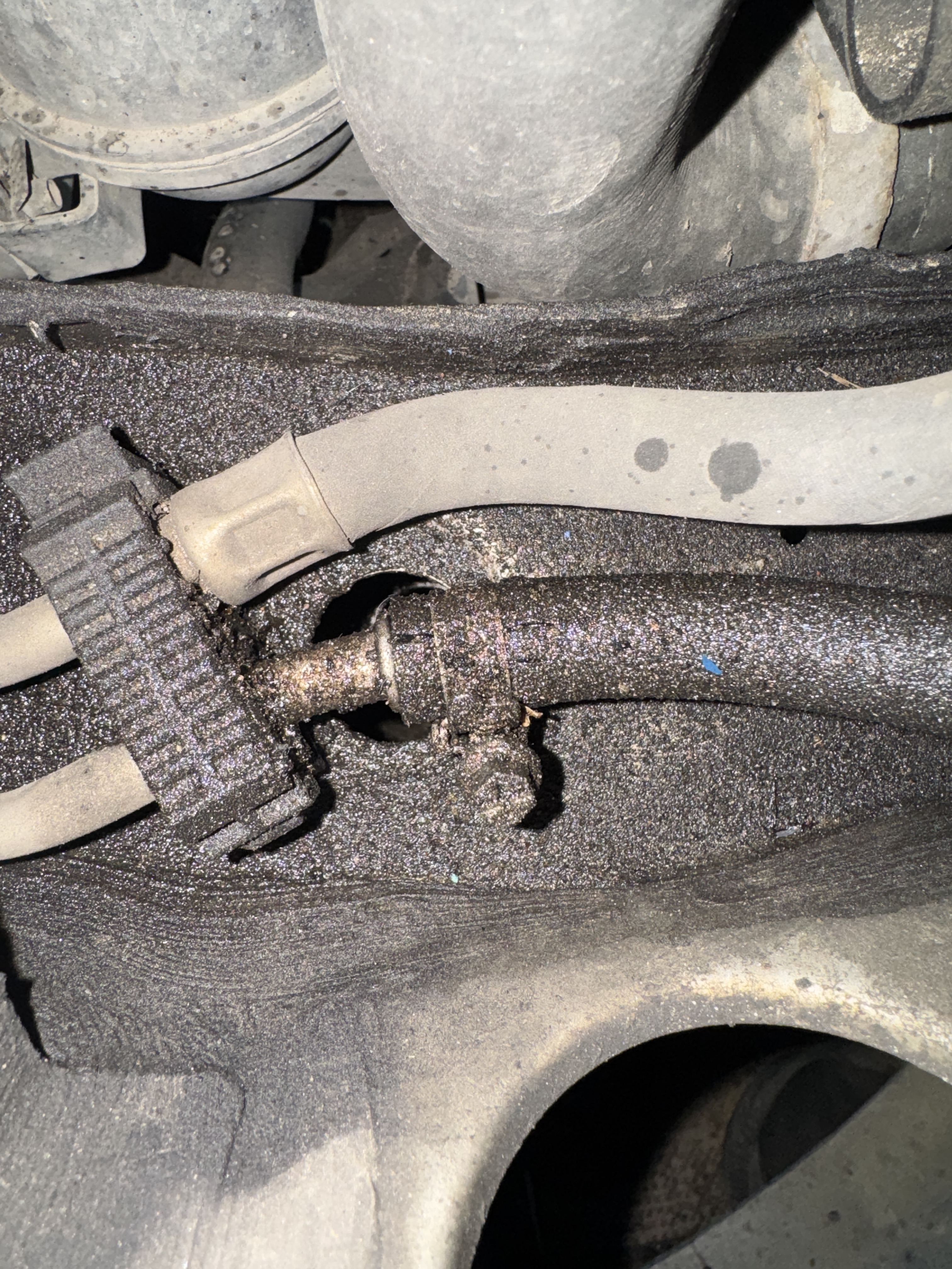

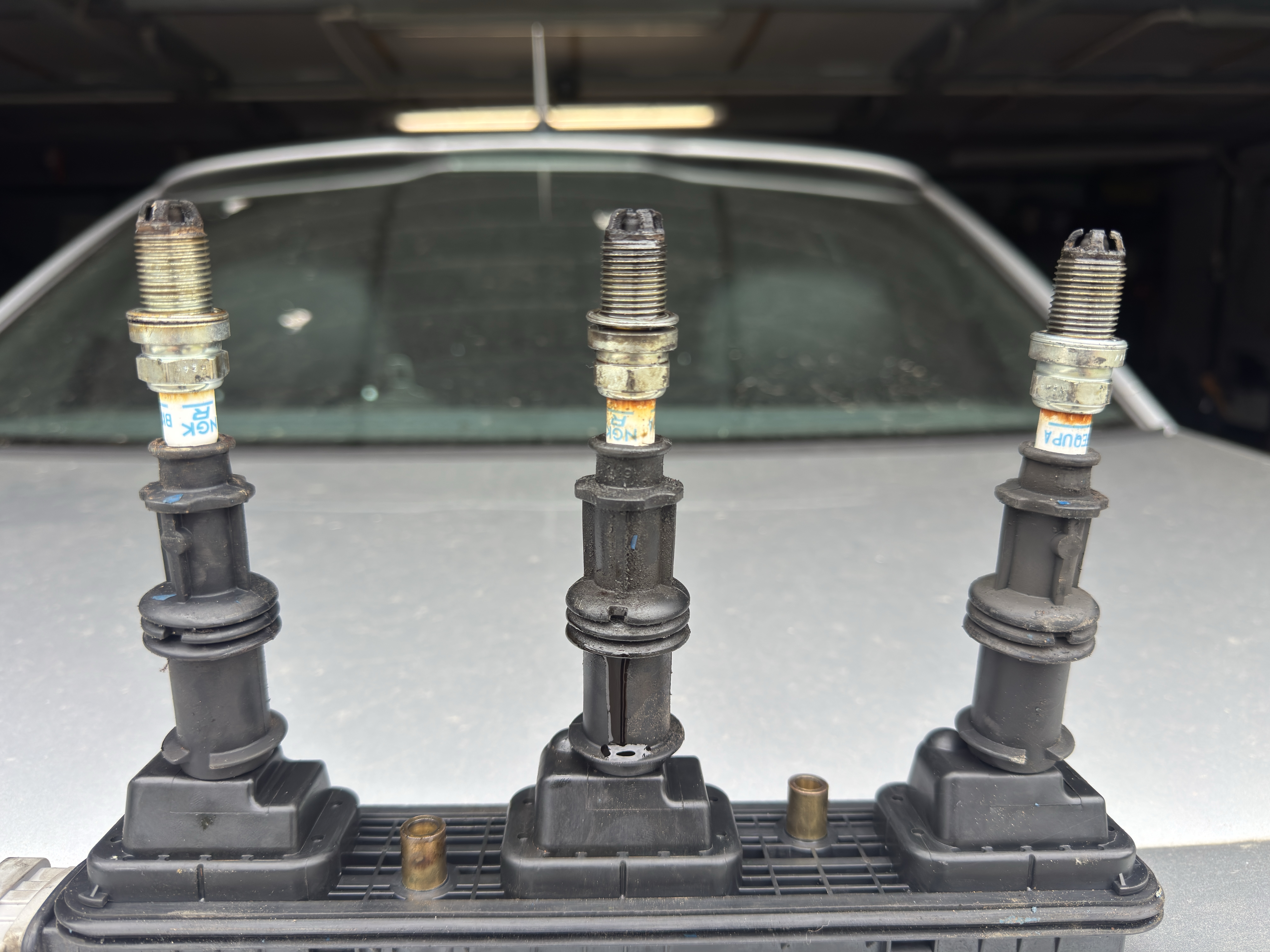

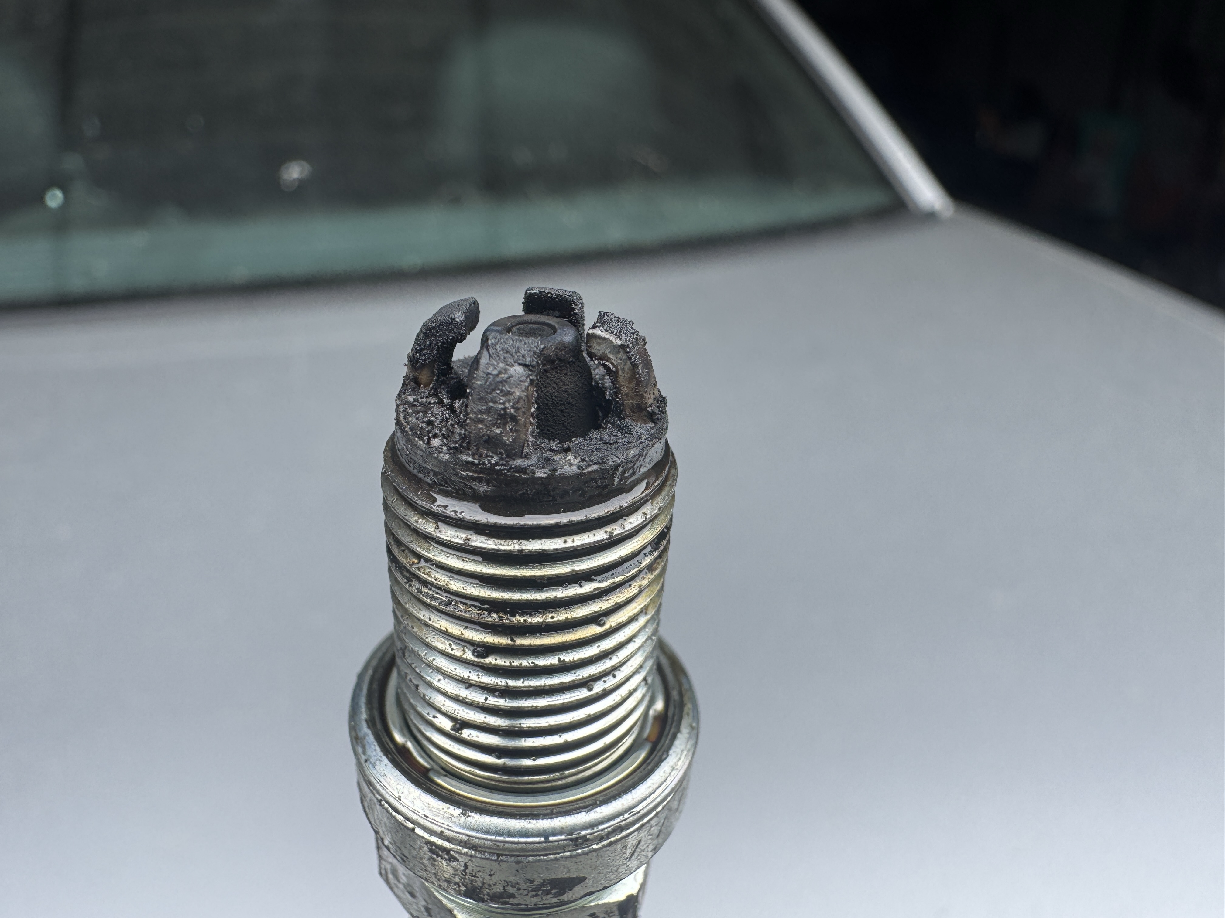

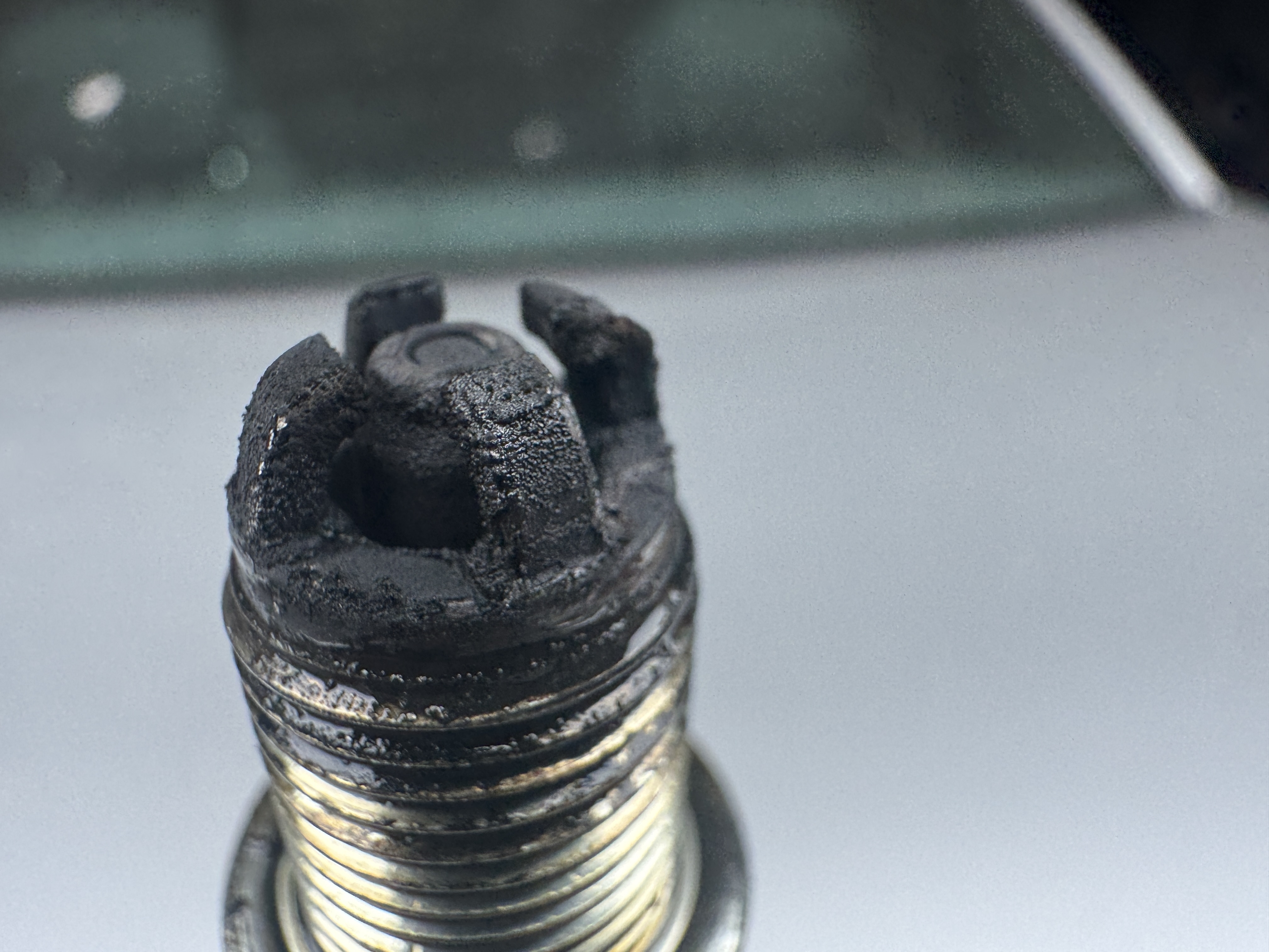

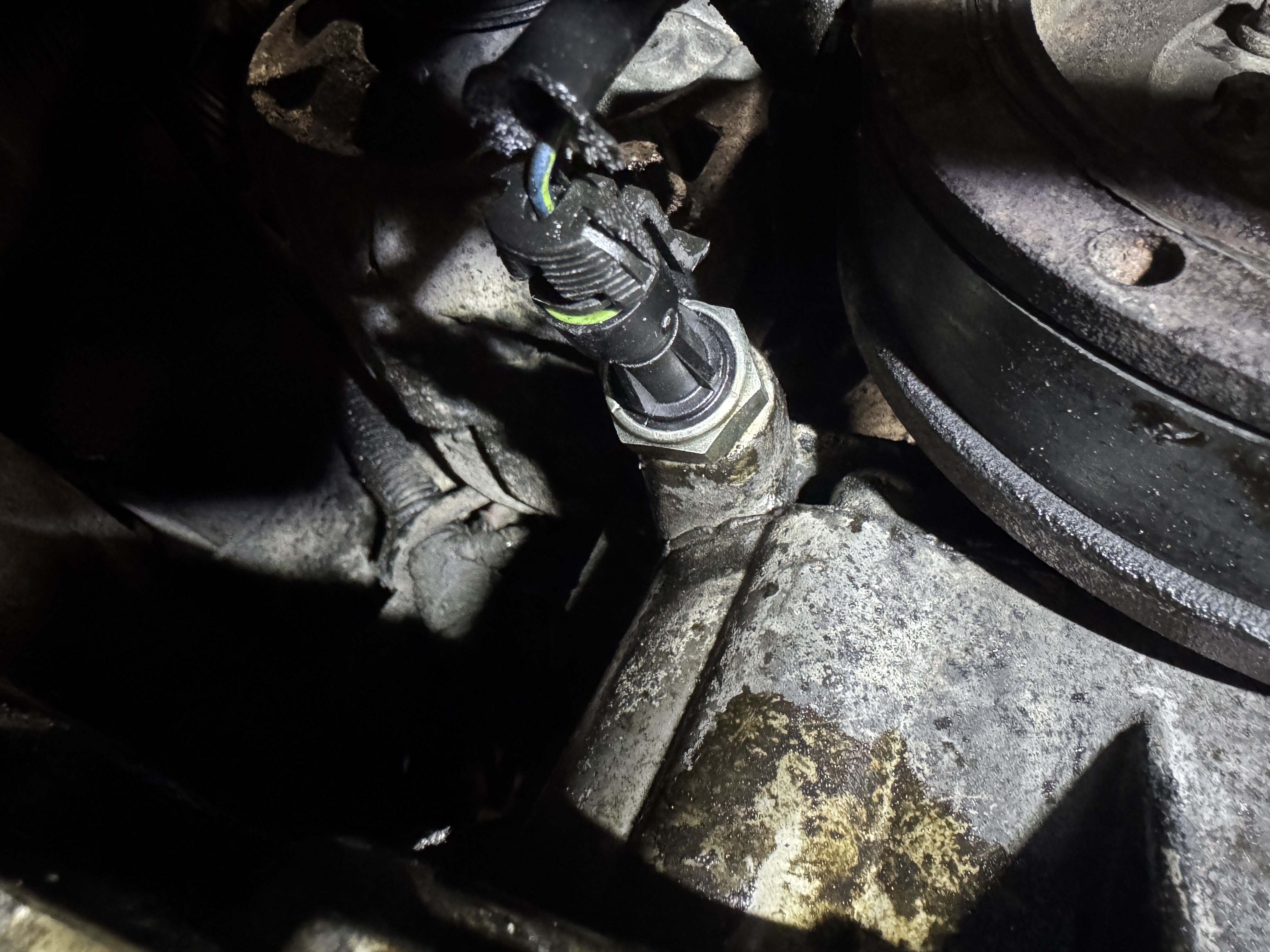

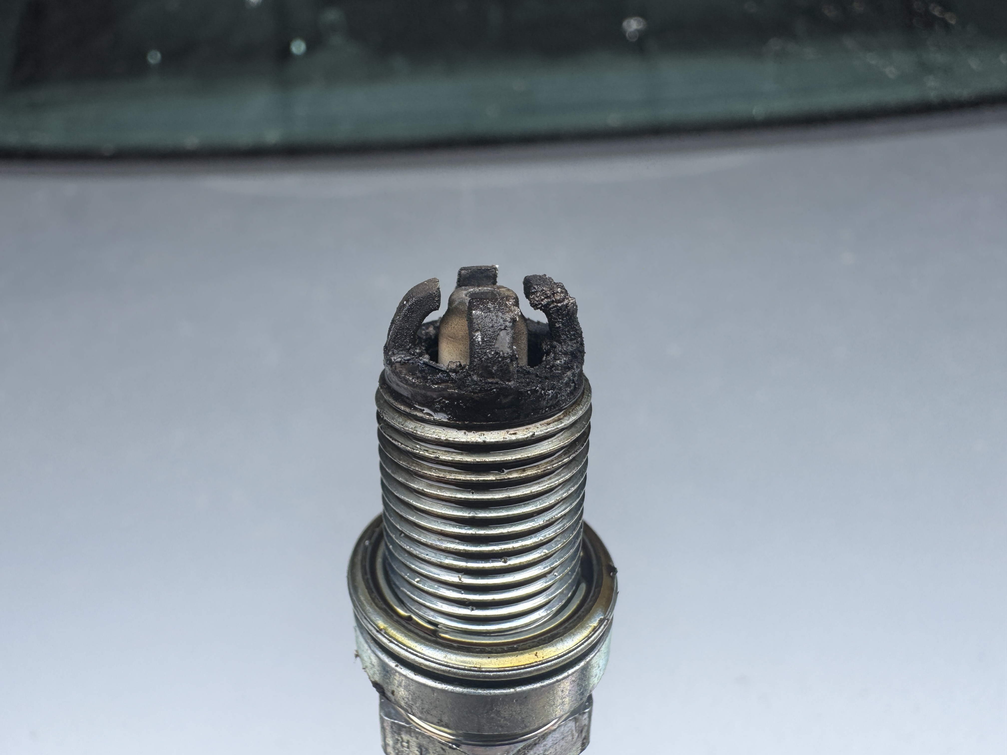

Vision95 Opublikowano Środa o 19:17 Autor Opublikowano Środa o 19:17 Filtry gazu i świeczki już w drodze. Zawór który jest pęknięty to zawór EVAP od zbiornika paliwa (odpowietrzenie / zasysanie opar) na weekend wymiana, uruchomienie taczki, spawanie wydechu, mycie silnika i wycieków, ogólny przegląd stanu technicznego. Do zobaczenia na weekend w kolejnej aktualizacji 1

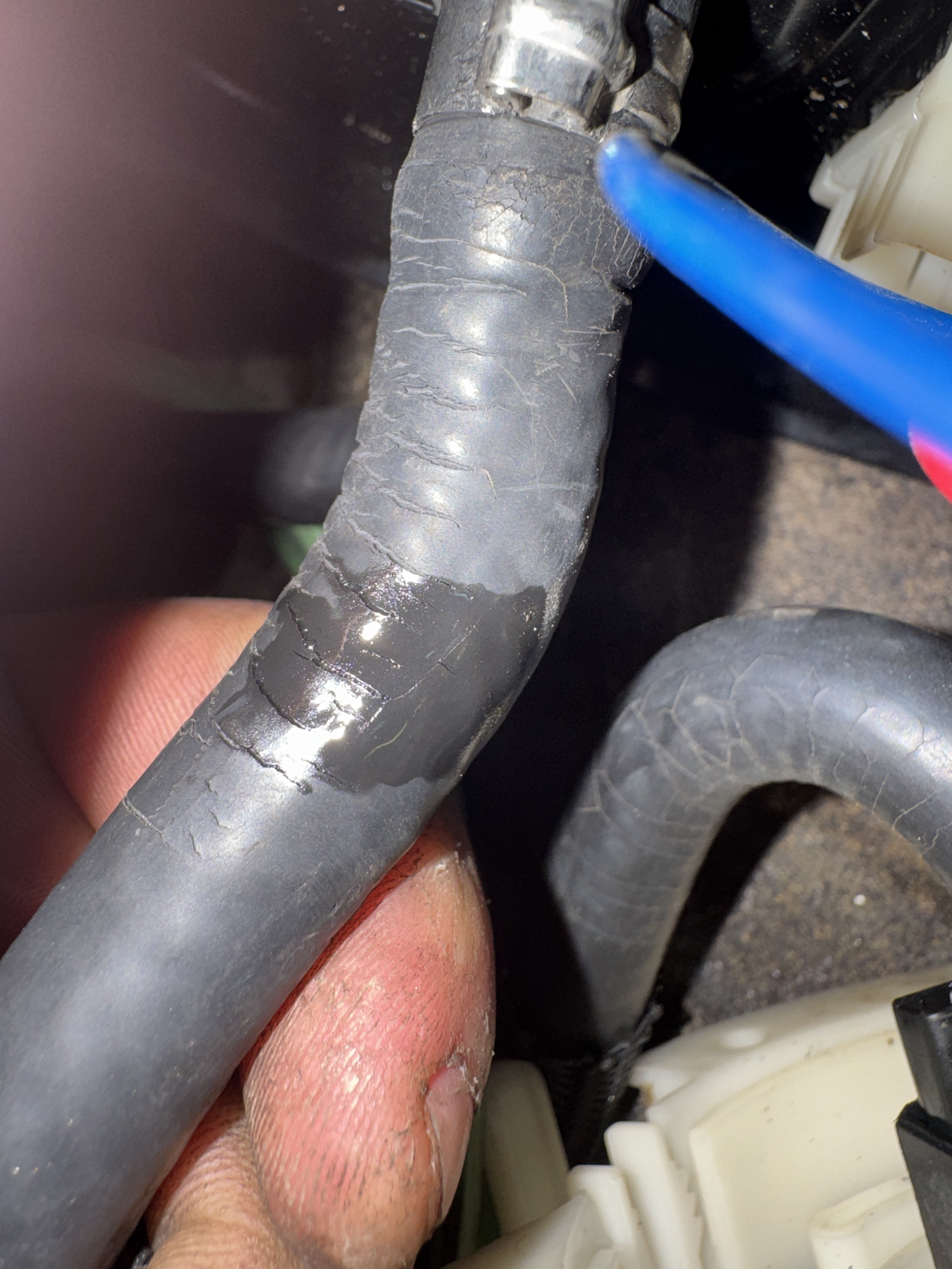

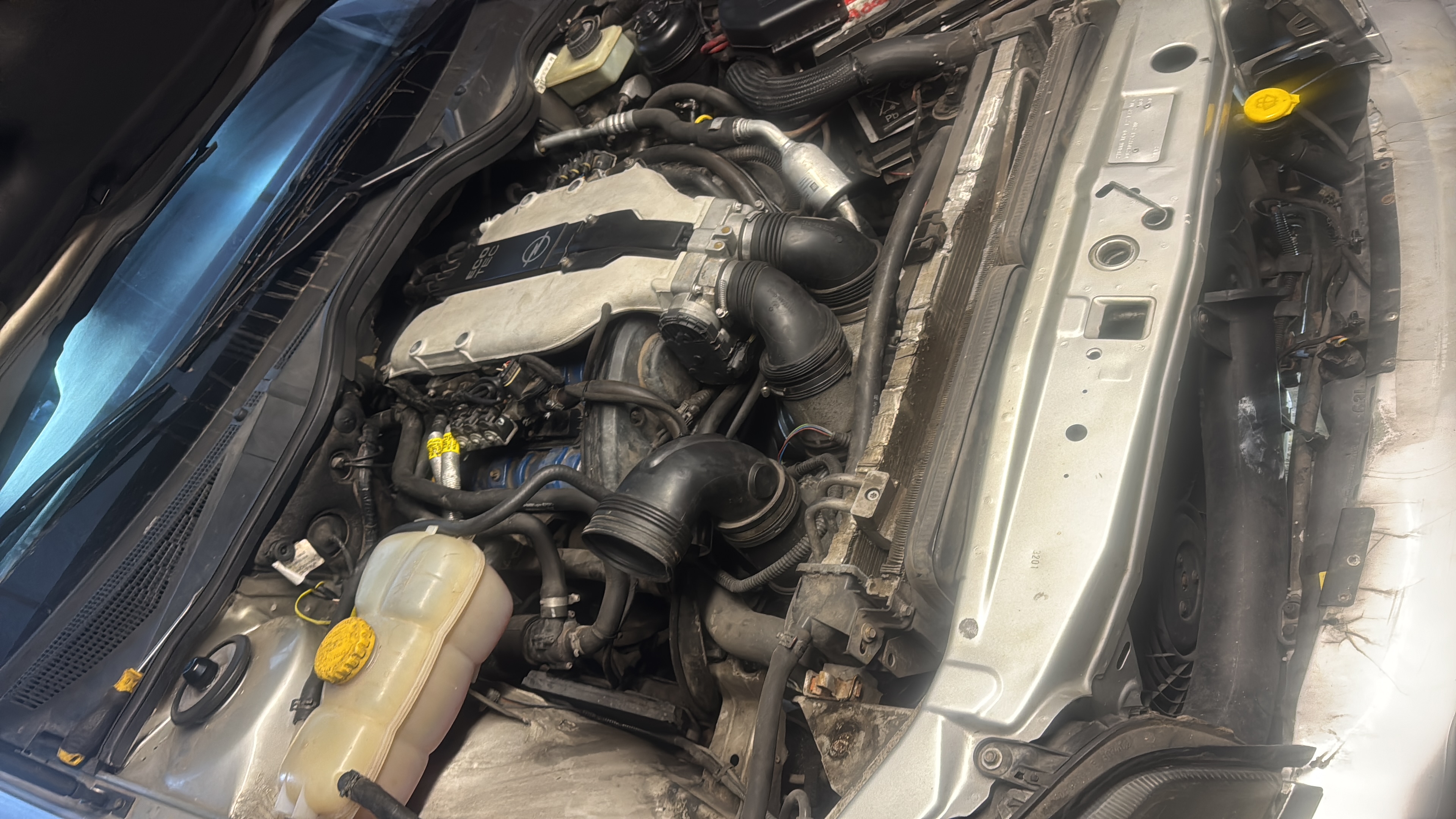

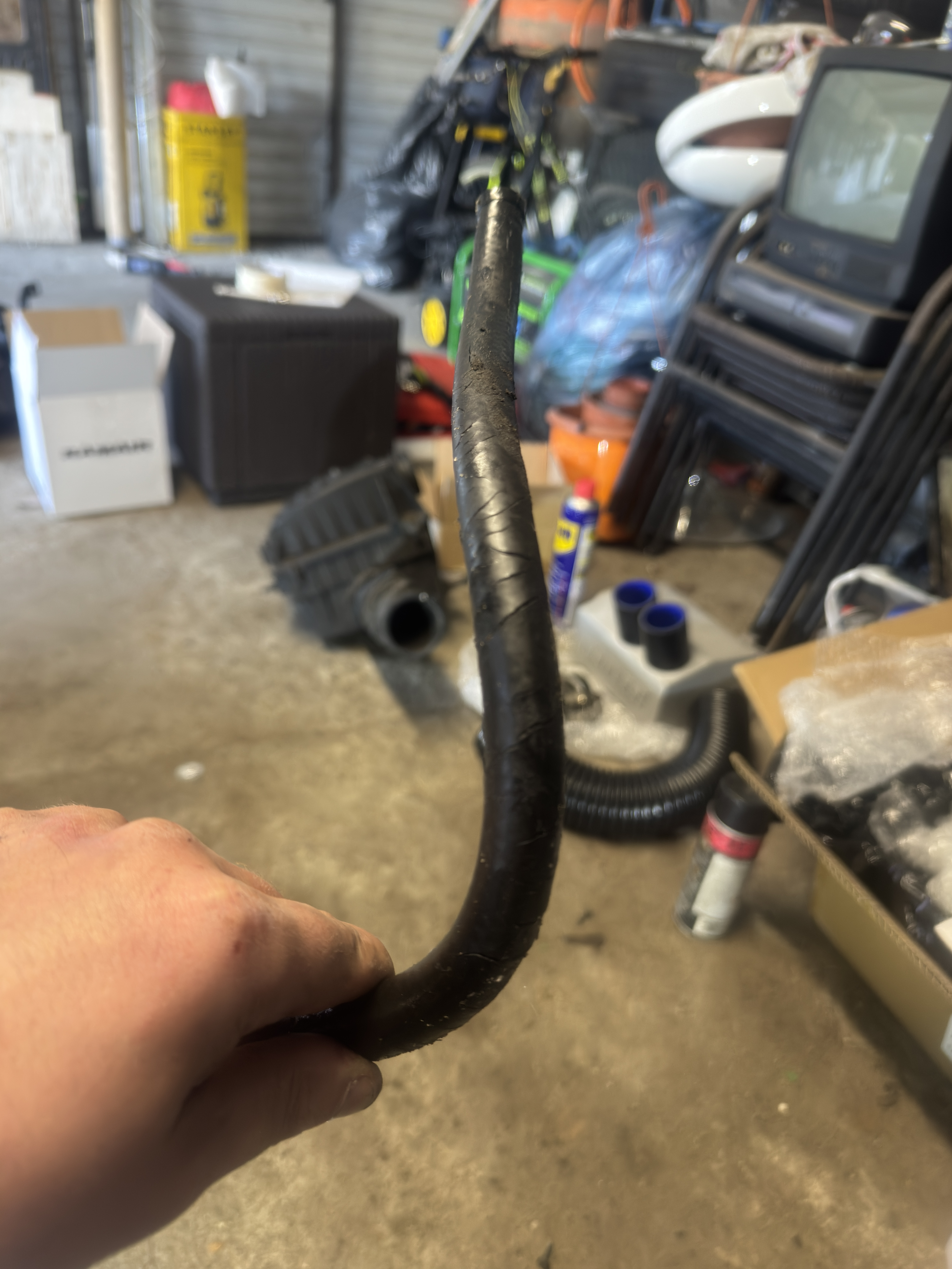

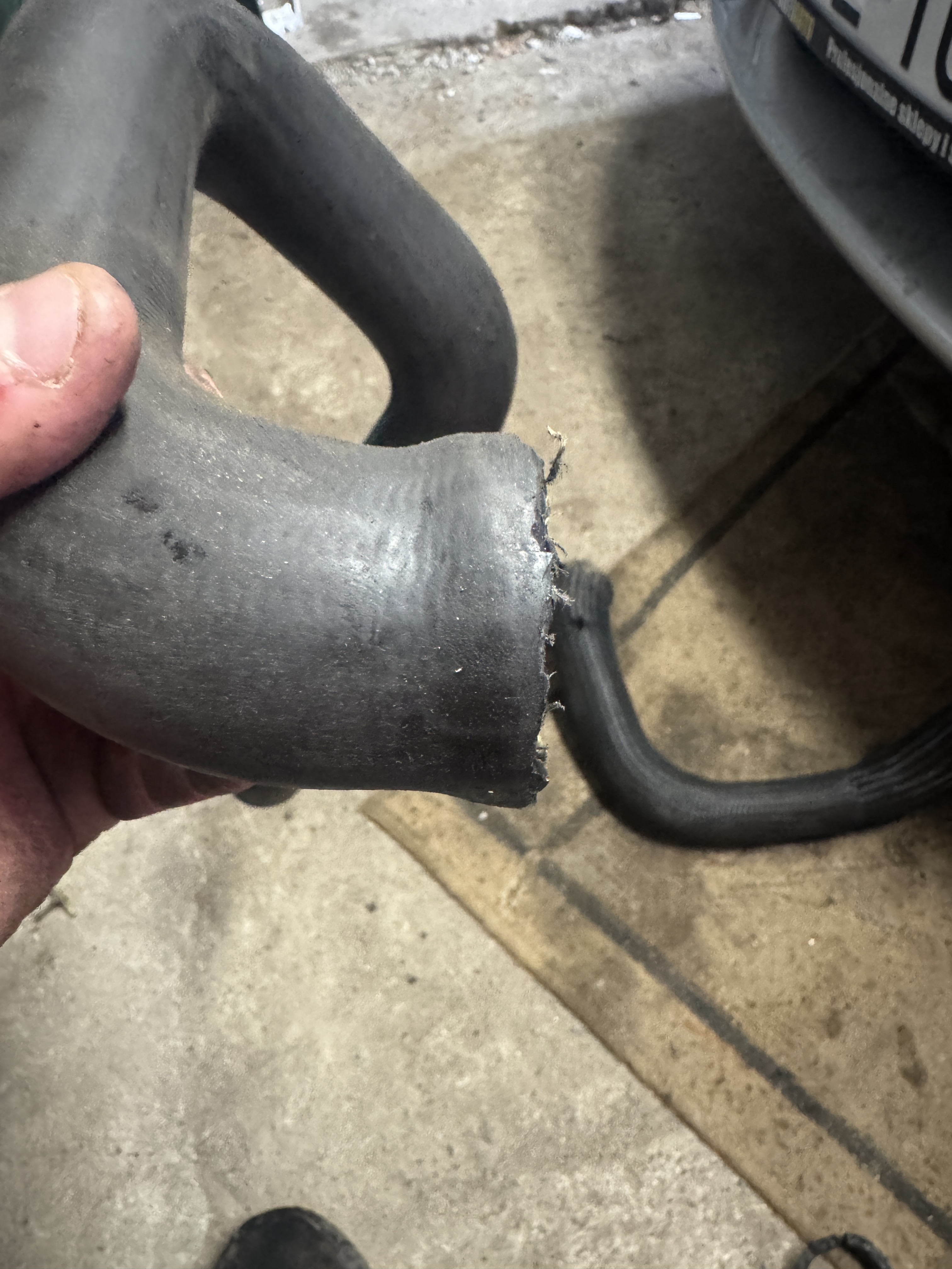

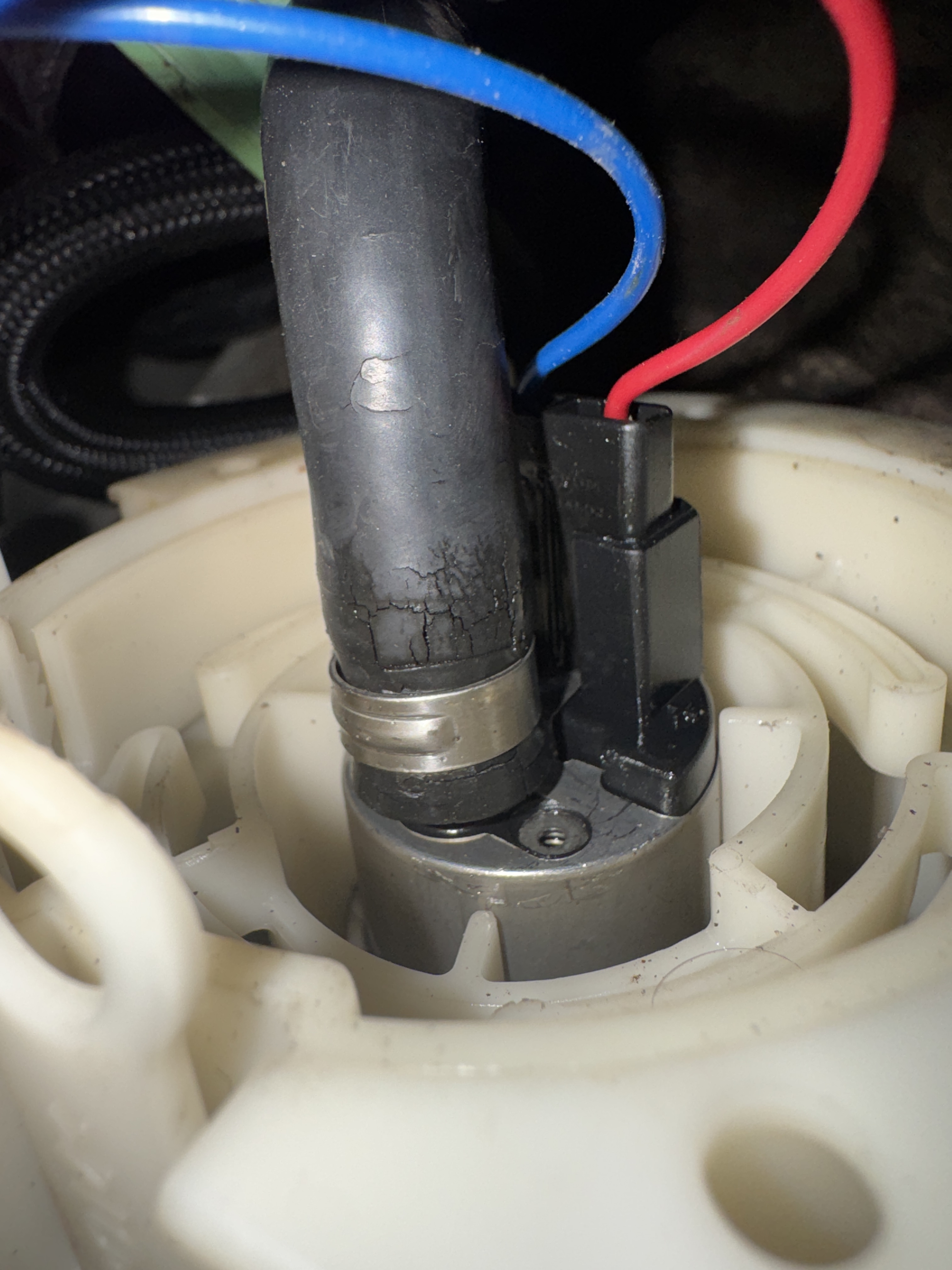

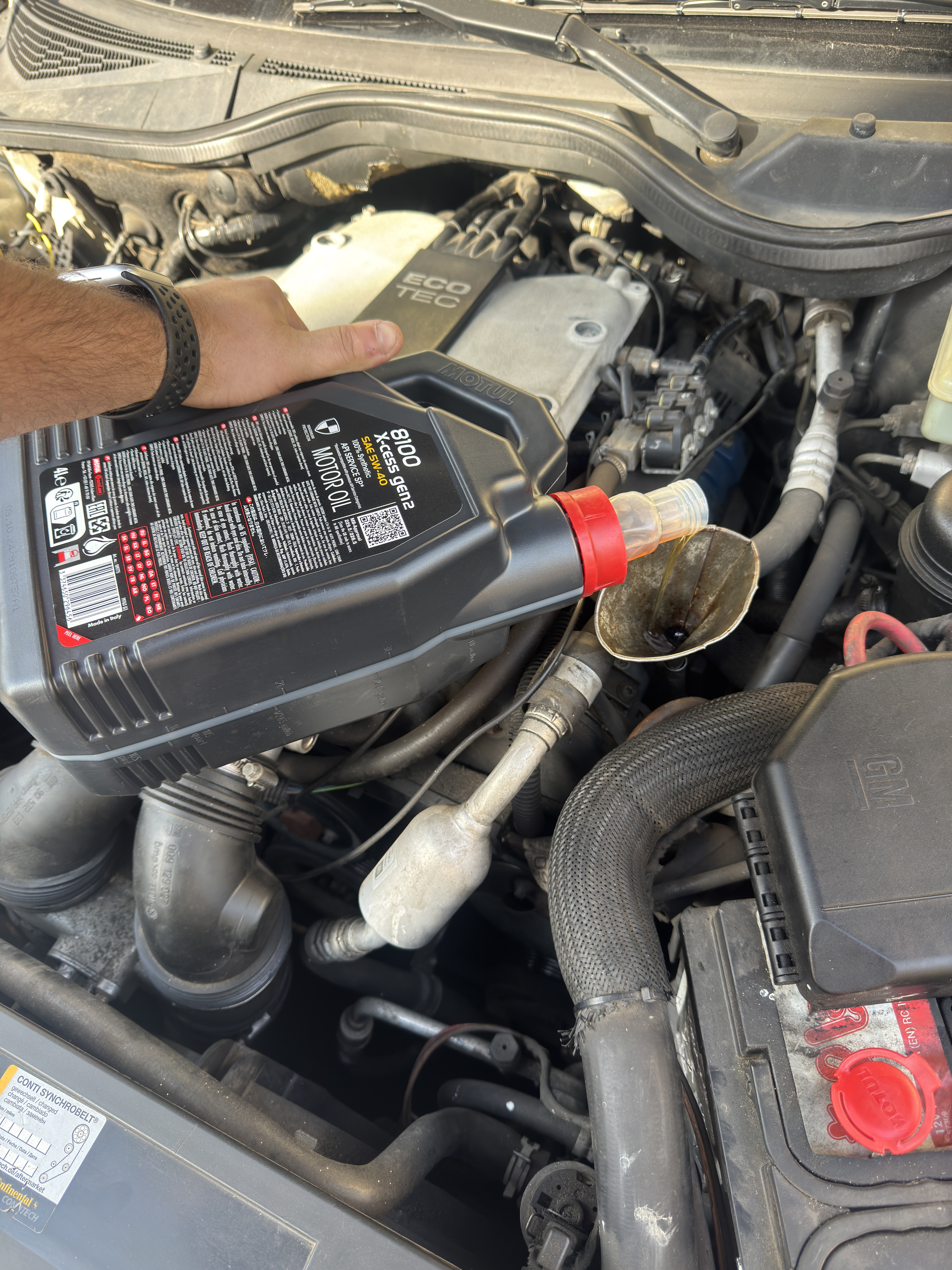

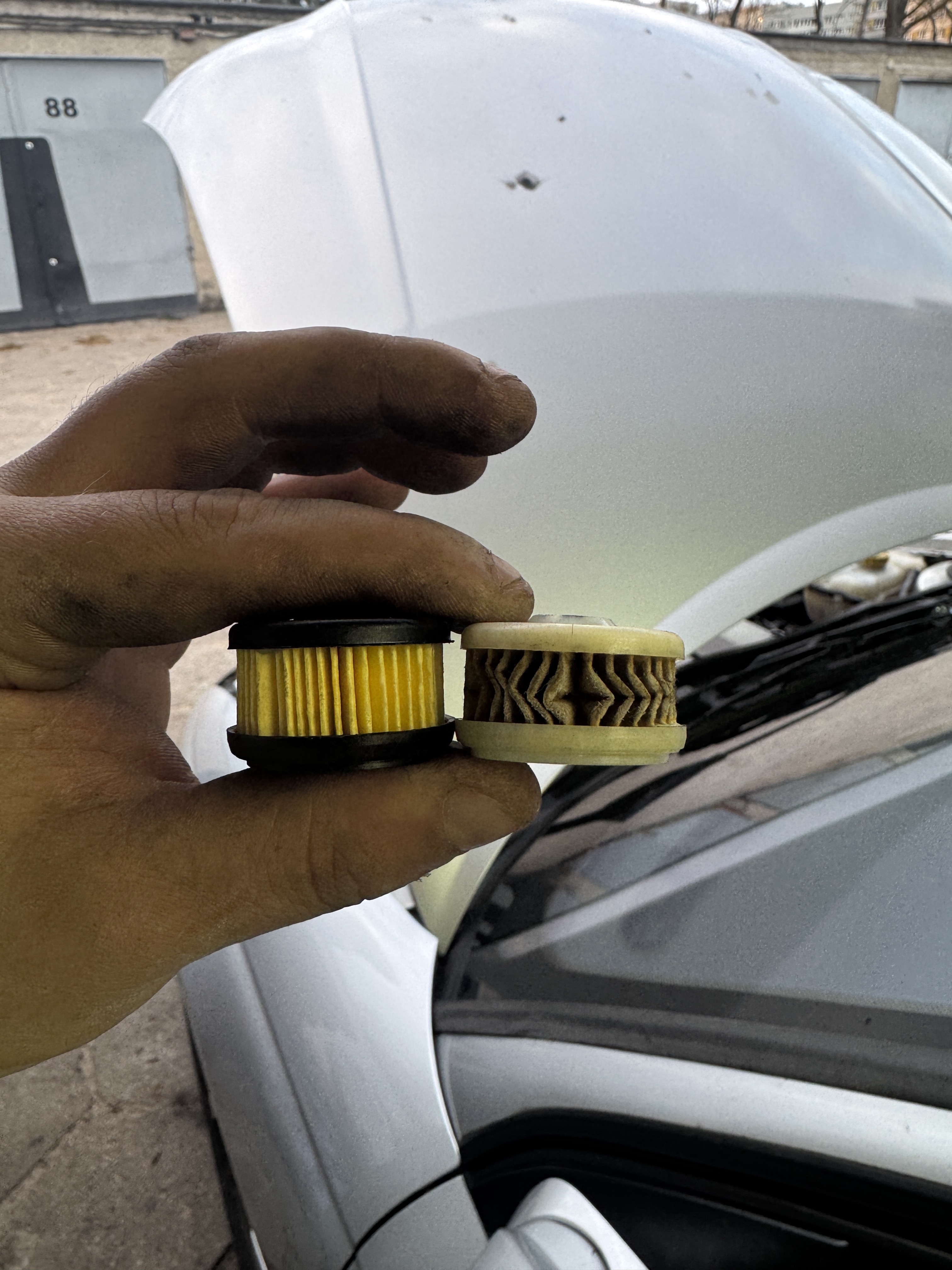

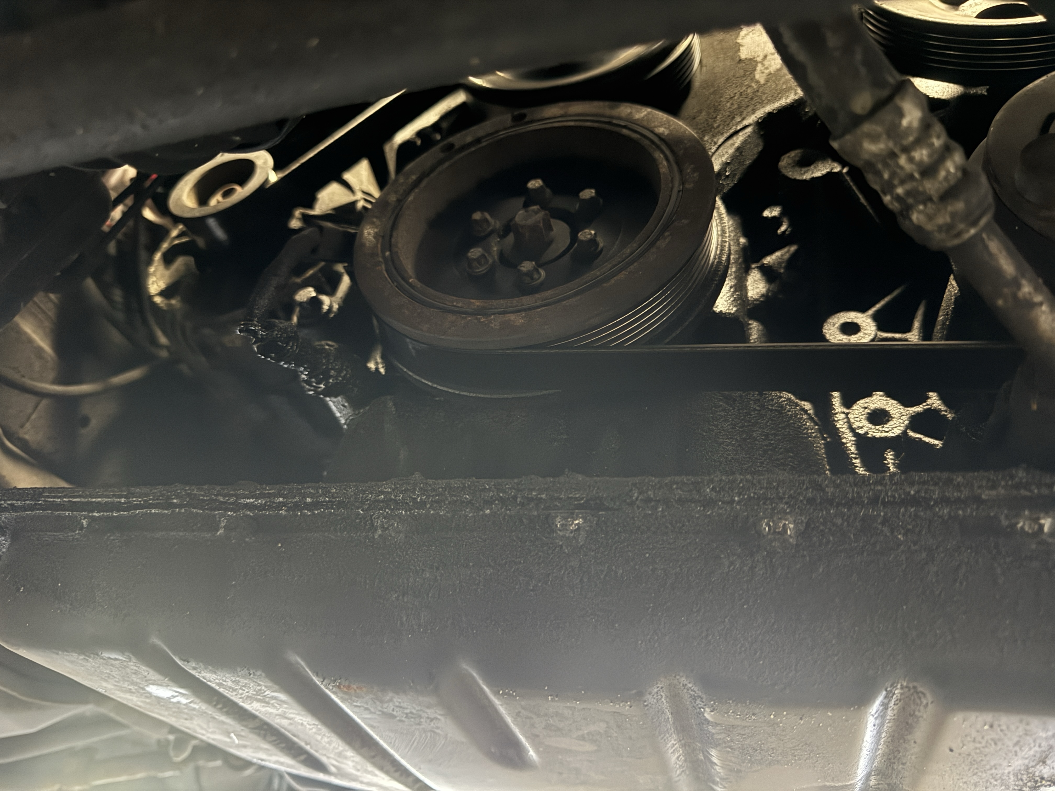

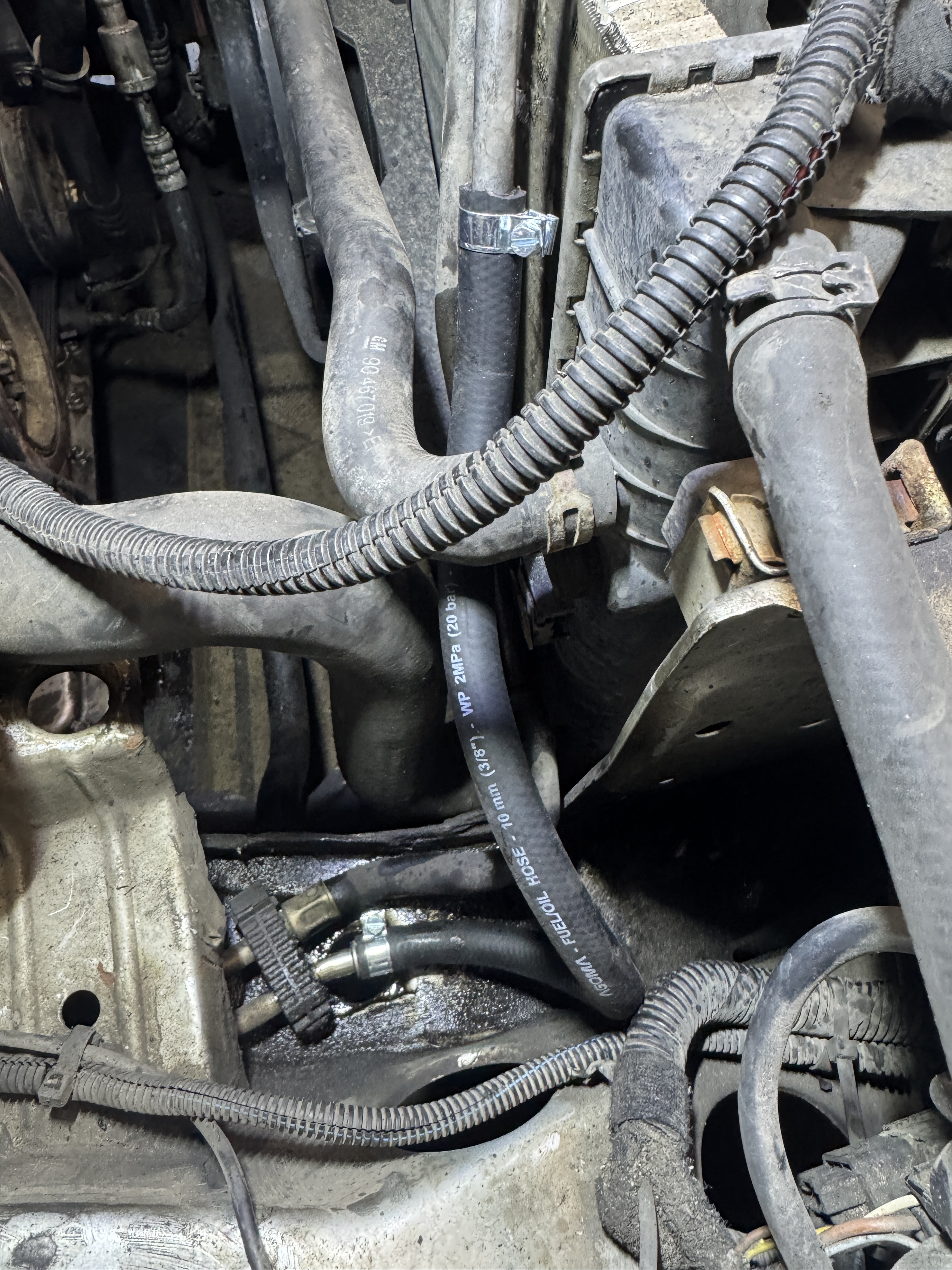

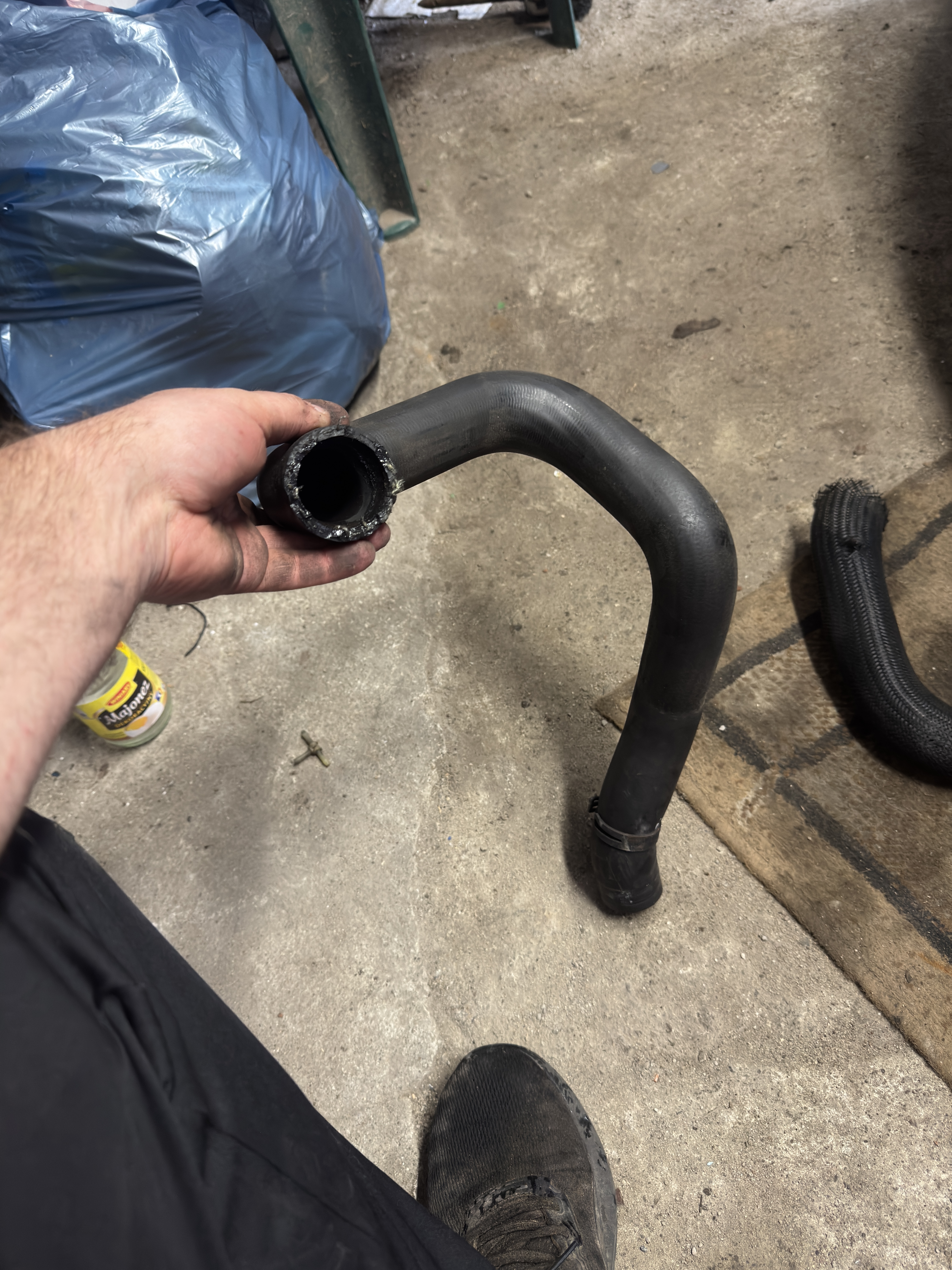

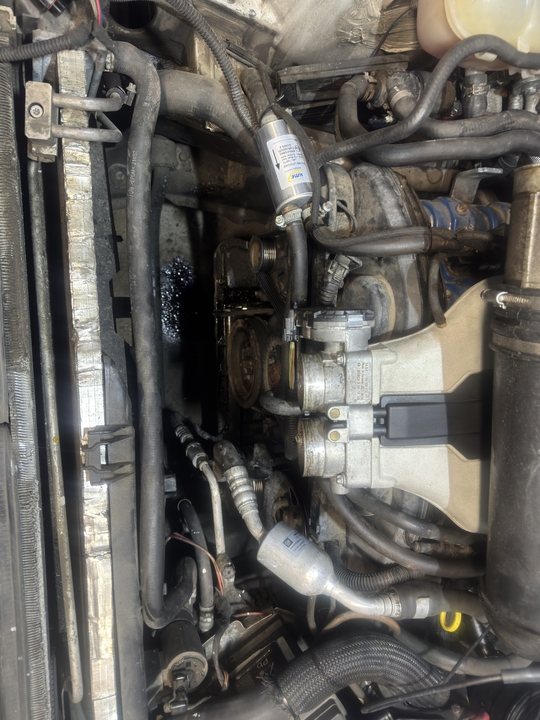

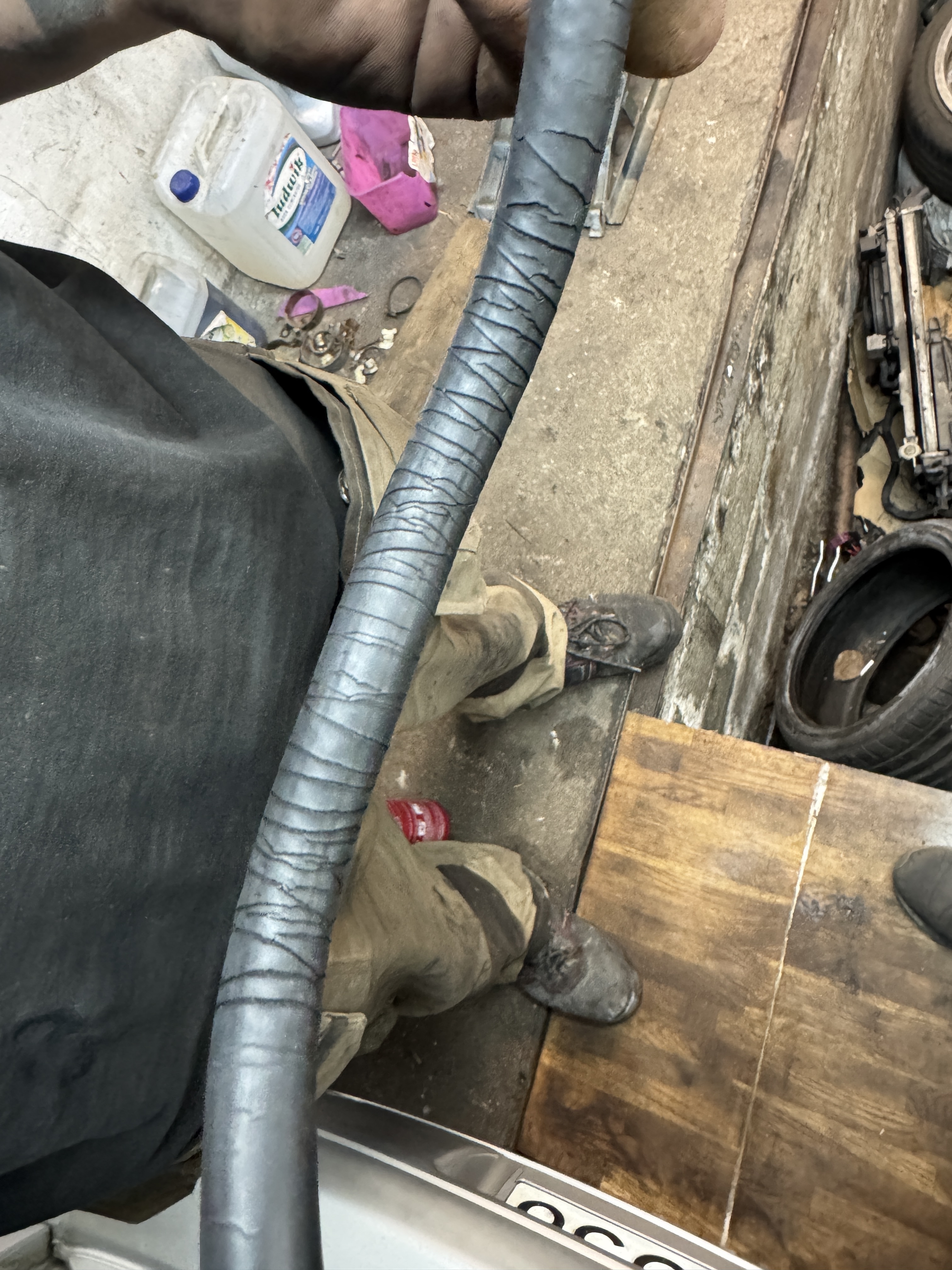

Vision95 Opublikowano 16 godzin temu Autor Opublikowano 16 godzin temu Siemano, wróciłem z pracy więc można było się wziąć za oględziny i reanimację omegi. Najpierw poziom oleju.. Okazało się, że bagnet jest suchy więc dolałem dość sporo oleju. W dniu kiedy to piszę zrobie wymiane i będziemy obserwować. Próbowałem ją zapalić no i w końcu zapaliła. Za trzecim razem, strasznie kulała na benzynie no ale jak zaczeło gadać to zaczęła gadać. WIęc na Szczecin do @Matin02. IMG_0809 (video-converter.com).mp4 Tam rozebraliśmy pompe paliwa i sie okazało, że działa. Przewody na zasilaniu w zbiorniku już skończyły swój żywot i był peknięty. Więc ciśnienie uciekało bokiem. Problem odpalania i nie równej pracy rozwiązany. IMG_0816 (video-converter.com).mp4 Dodatkowo pospawany wydech. Zamieniony na chwilę pusty zwykły zamiennik na Turbo Works. Ale bez żadnego efektu. No i dobrze, nie lubie darcia japy. Więc trzeba będzie zakupić wydech końcowy. Na spokojnie. Zmieniłem jeszcze filtry gazu ponieważ rozłącza go co chwile. Poprawiło albo i nie, że teraz ciągnie równo. Ale dalej rozłącza. Wizuta u gazownika chyba będzie nieunikniona. Chyba, że ktoś ma kompa? @Misiekty coś grzebałeś ostatnio. No i narazie tyle. Przejechałem nią od tankowania 200 km i skończył się gaz. Zatankowałem około 20 litrów Więc nie jest źle, ale biorąc pod uwage, że gaz przełącza się samoczynnie na benzyne itd to może palić też benzyne. Dzięki @Adiwoj36 @Frytek98 za nakierowanie i innym za chęci i pomoc w ogarnięciu tego gruza. Dzisiaj lece dalej z tematem więc następna aktualizacja niebawem. Elo
