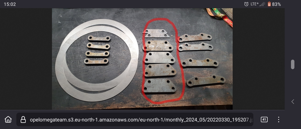

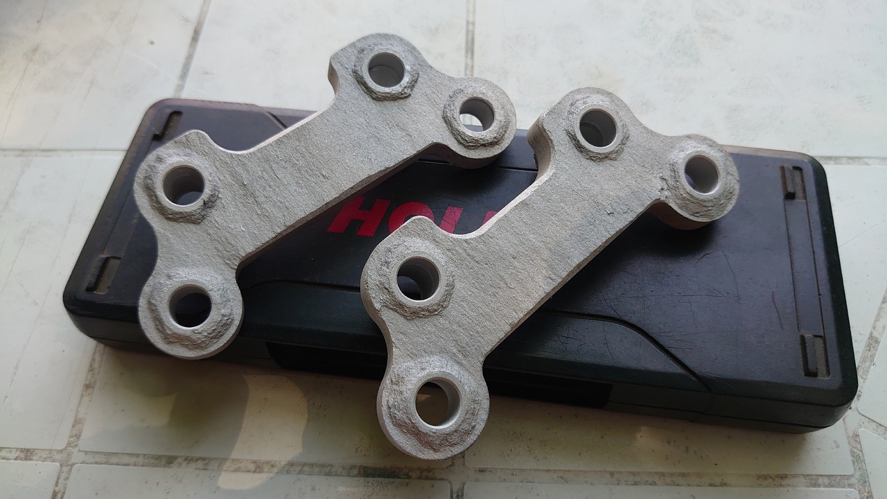

    Panowie i panie, co to są za dystanse, od czego dobrać i czy ktoś takie posiada na sell?

    Felga łopata
    Byłoby super, tylko że ja jedną sztukę potrzebuję. Tzn. koleżka mój potrzebuje. Da radę tak? Ewentualnie ile za wszystkie jeśli są do dopieszczenia

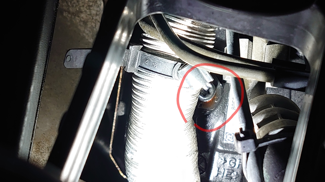

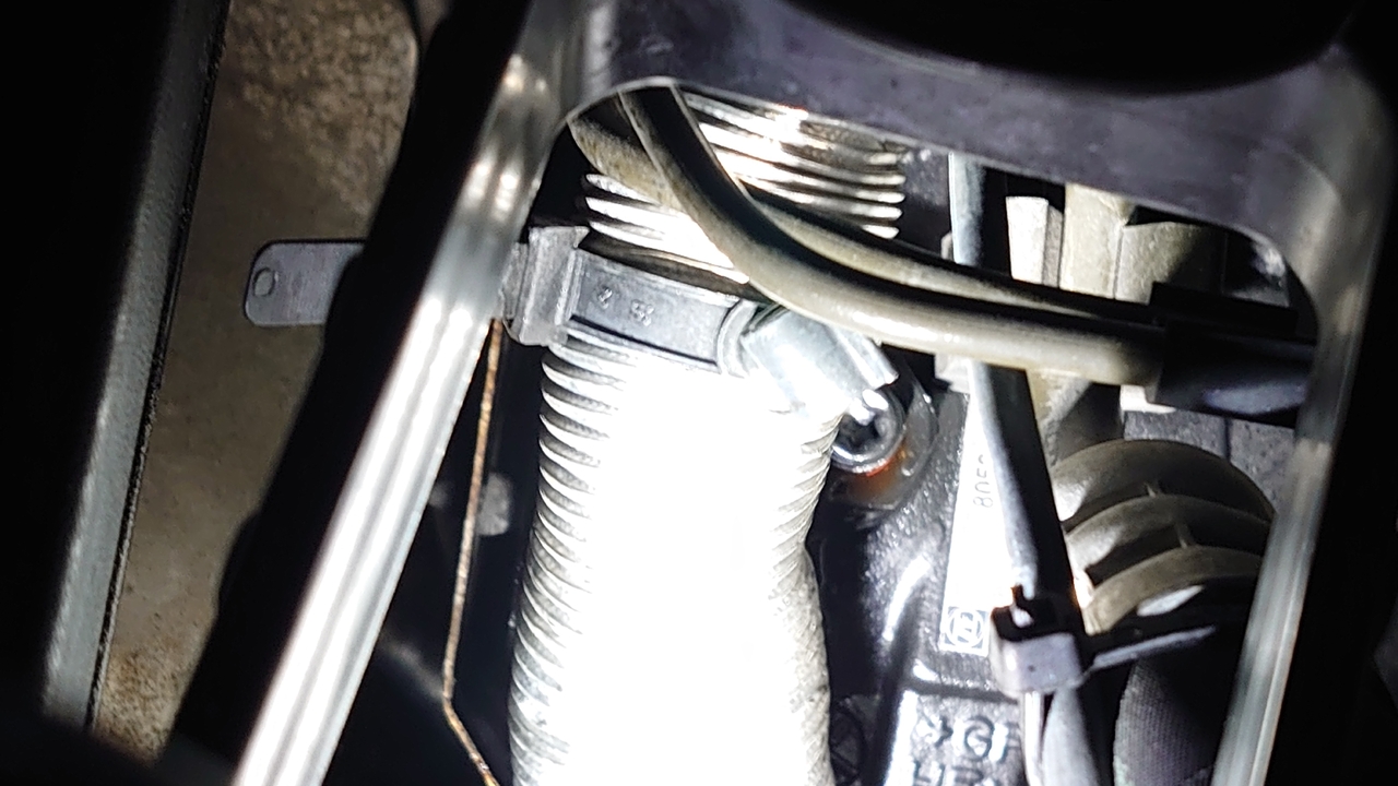

  16. No sprawdzaliśmy, kontra jest mocno dokręcona. Nie ruszałem nic, nie kombinowałem, bo umówiony byłem tylko na diagnozę. A nie wiadomo co można popierniczyć i raz że będę zajmował stanowisko a dwa w końcu nie pojadę ani na weekend ani na zlot. Dzisiaj zrobię sekcję przekładni od 2.2. Trochę mi jej szkoda, bo jest z auta o bardzo niskim przebiegu. No ale to i tak mniejsze zło niż jakaś z servotronic
  17. Raczej się nie wyrobię. Przyjadę z usterką. Najwyżej kartonik będę pod auto podkładał aby kostki nie zaplamić Przekładnię raczej mam do wymiany. W ciul roboty. Drążki kierownicze pewnie kupię komplet wszystkich. Jestem umówiony na 20.06. wcześniej się nie dało. W ten piątek wyjeżdżam na weekend do Muszyny, więc sprawdzę co i jak, czy wytrzyma. Zakupiłem już Mobil ATF 220, oby litr wystarczył.

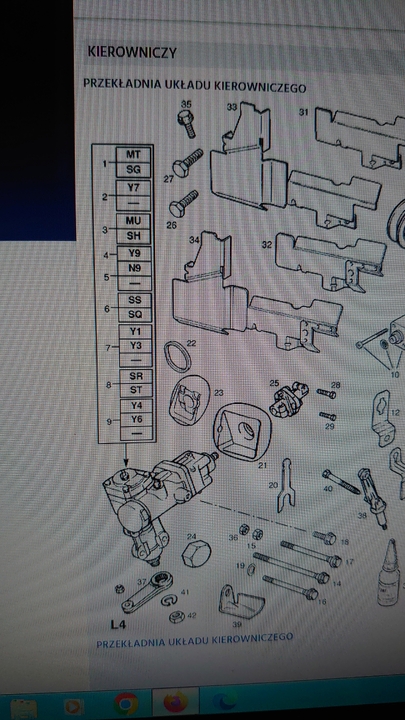

  18. Moja piękna Omeżka, która nigdy się nie psuje ? właśnie się zepsuła. Pomimo że zawias z przodu jest sztywny, drążki były ok to ciężko mi było jechać prosto. W koleinach z 50km można powiedzieć że od krawężnika. Podejżewałem luz na kardanie lub przekładnie, co mi również @Pejdzel podpowiadał. Zanim doczekałem wolnego podnośnika u mechanika doszedł wyciek płynu do wspomagania. Wczoraj udało się wreszcie zdiagnozować co i jak. Luz na przekładni, wyciek również. Jakaś bardzo nietypowa usterka. Wycieka spod śruby regulującej luz w przekładni. Leci strumykiem. Śruba i kontra nie poluzowały się, są dociągnięte. Jakieś pomysły co sięmogło stać? W TIS-ie nie ma na ten temat żadnych informacji. Za to już wiem że do Omegi idzie 9 rodzajów przekładni kierowniczych Nie czytałem już wszystkich różnic między nimi. Wiem że do mnie jest tylko jeden rodzaj dedykowany, nr 7. Część z nich jest pod kierownicę po prawej stronie, więc różnice w budowie wewnętrznej można podzielić mniej więcej przez dwa. Ponadto pojawił się luz na prawej końcuwce i drążku środkowym. A 2 m-ce temu robiłem geometrię Pojawiło się też spore zapocenie spod podstawy filtra oleju, tak na marginesie. Dzisiaj kumpel podrzuci mi przekładnię od 2.2 benzyna. Chyba bez serwotronika ona jest. Rozbiorę i zobaczę co tam może wyciekać. Chyba że ktoś posiada ju*ż tą wiedzę to oszczędzę sobie roboty i przekładnię
  19. Zlot tuż tuż. Udało mi się wszystko posprawdzać. Luz na kardanie puki co nie zdiagnozowany. Ale na przekładni już tak. Tak jak @Pejdzel mówiłeś. Ale to nie koniec złych wieści Przenoszę temat do "naszeOmegi"

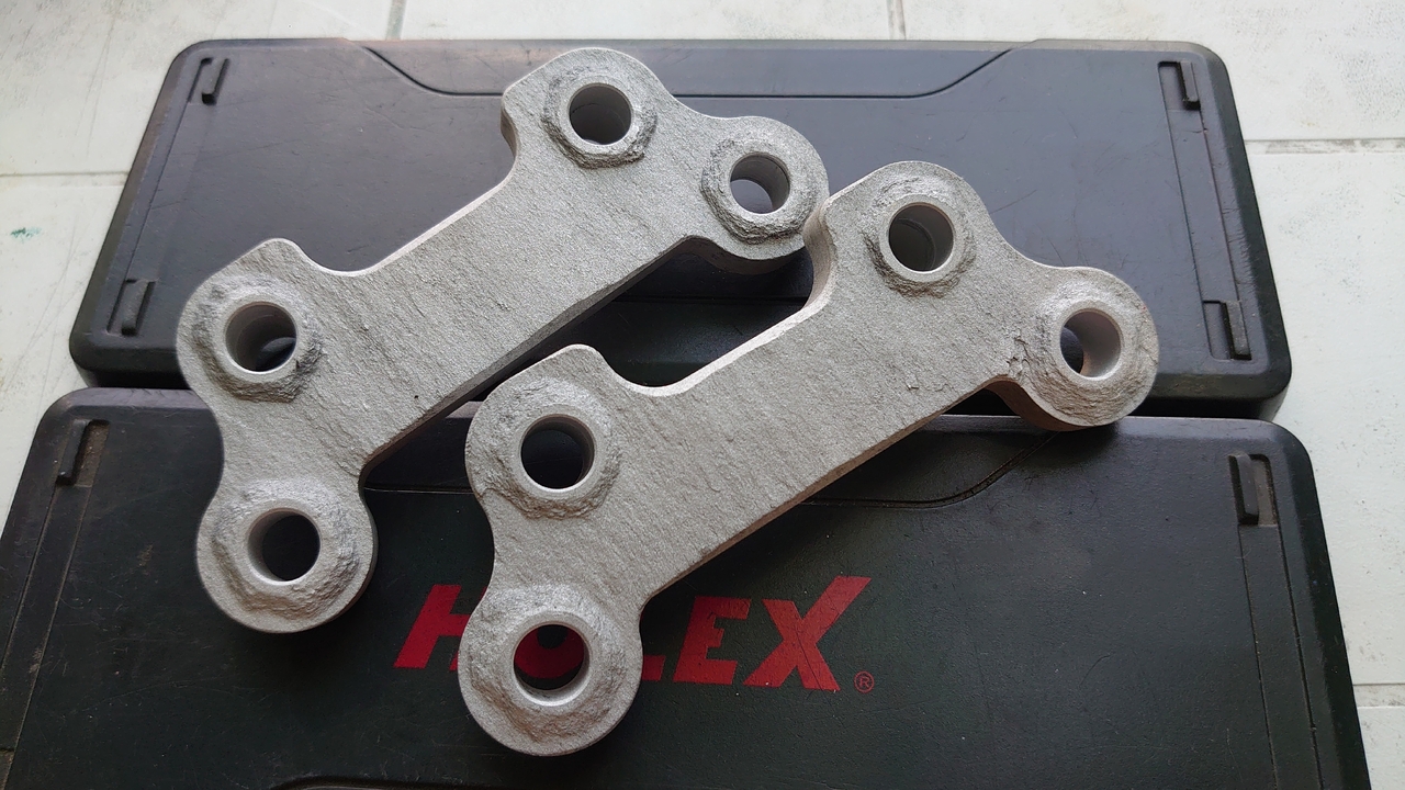

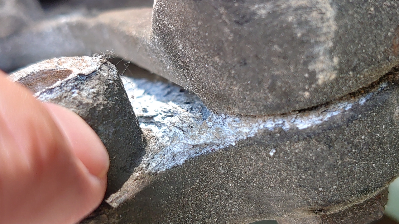

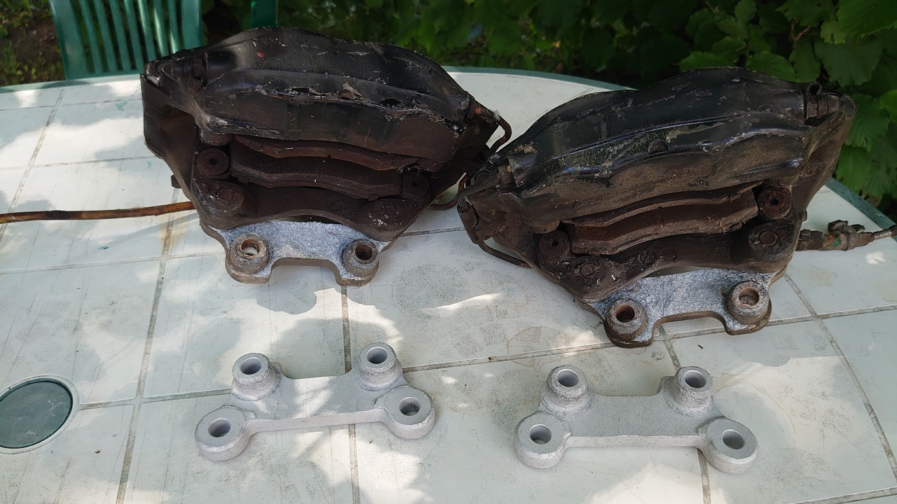

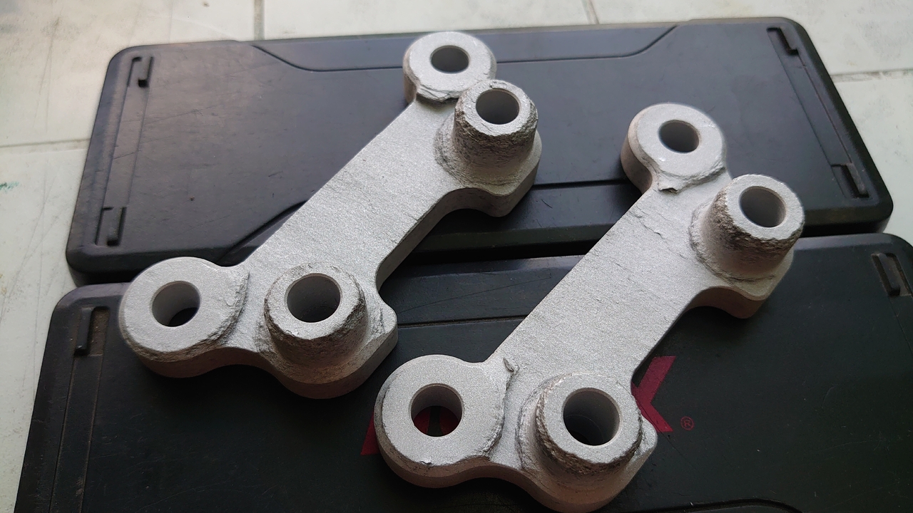

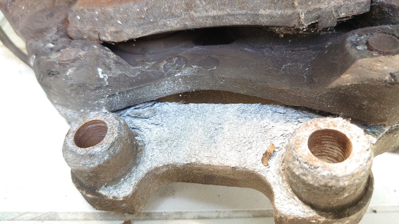

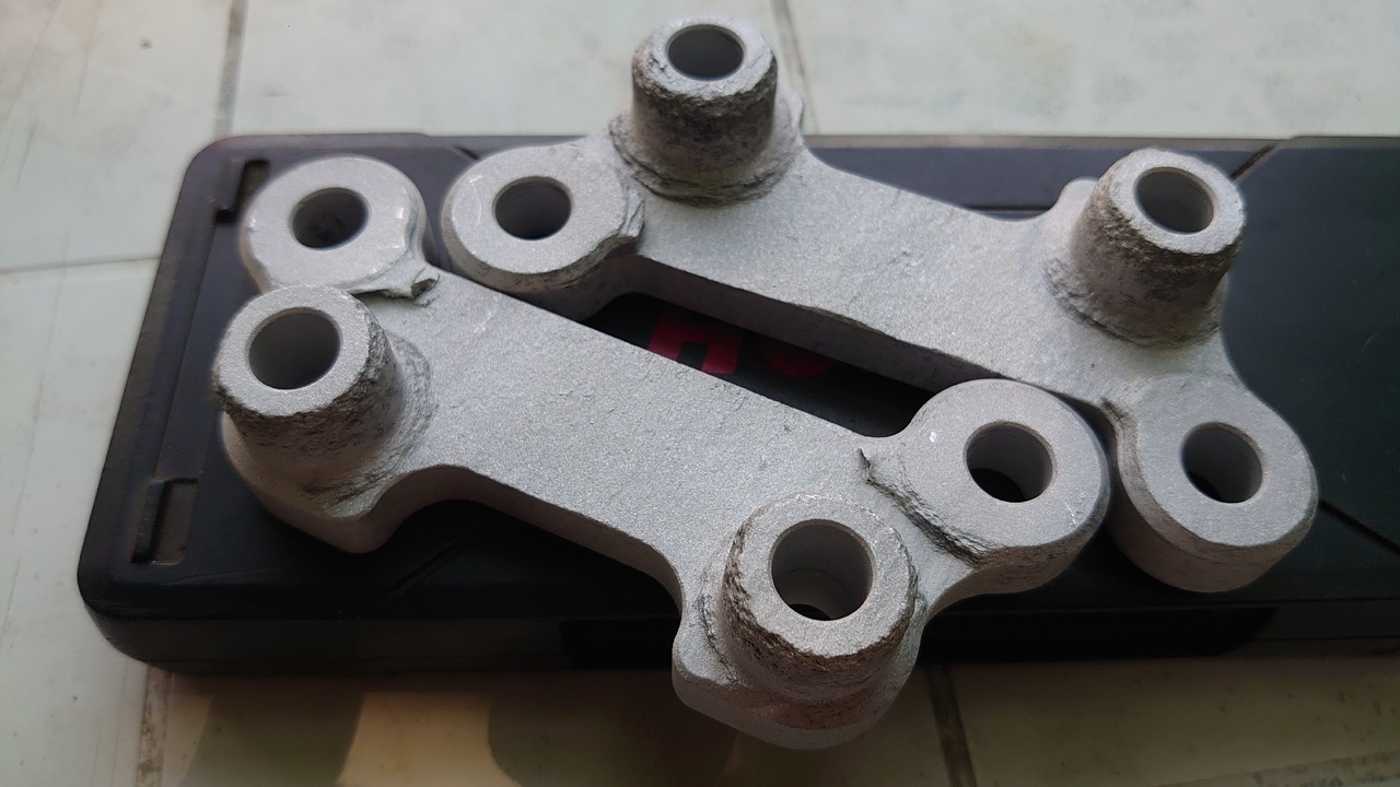

  22. Nie wiem Kuba, spróbuję jakąś rednią wyciągnąć. Im dokładniej tym lepiej, zobaczymy. Widzę też że one nie są symetryczne, lewe i prawe. To podwójna robota. No ale nikt nie mówił, że będzie łatwo. Najlepiej jakby ktoś miał takie nie zmurszałe lub wymiary grubościowe
  23. Rozebrałem drugi zestaw, ale jest ta sama historia. Adaptery rozsypują się w rękach. Nie wiem o co chodzi. Spuchnięte i porozwarstwiane. Do grubości brakuje łącznie nawet 1.5 mm. Adaptery z dwóch zupełnie różnych źrudeł, z różnych części Polski. A tak samo wygląda korozja. Widocznie ten materiał tak ma. Teraz nasuwa się pytanie, ile po drogach jeździ aut ze zmurszłymi adapterami! Proponuję, aby każdy kto ma aluminiaki zrewidował ich stan ?
