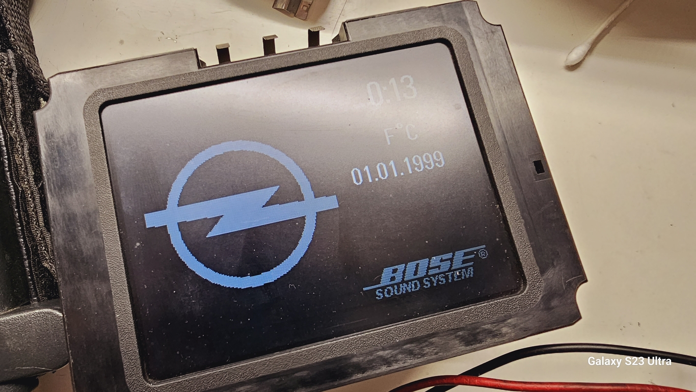

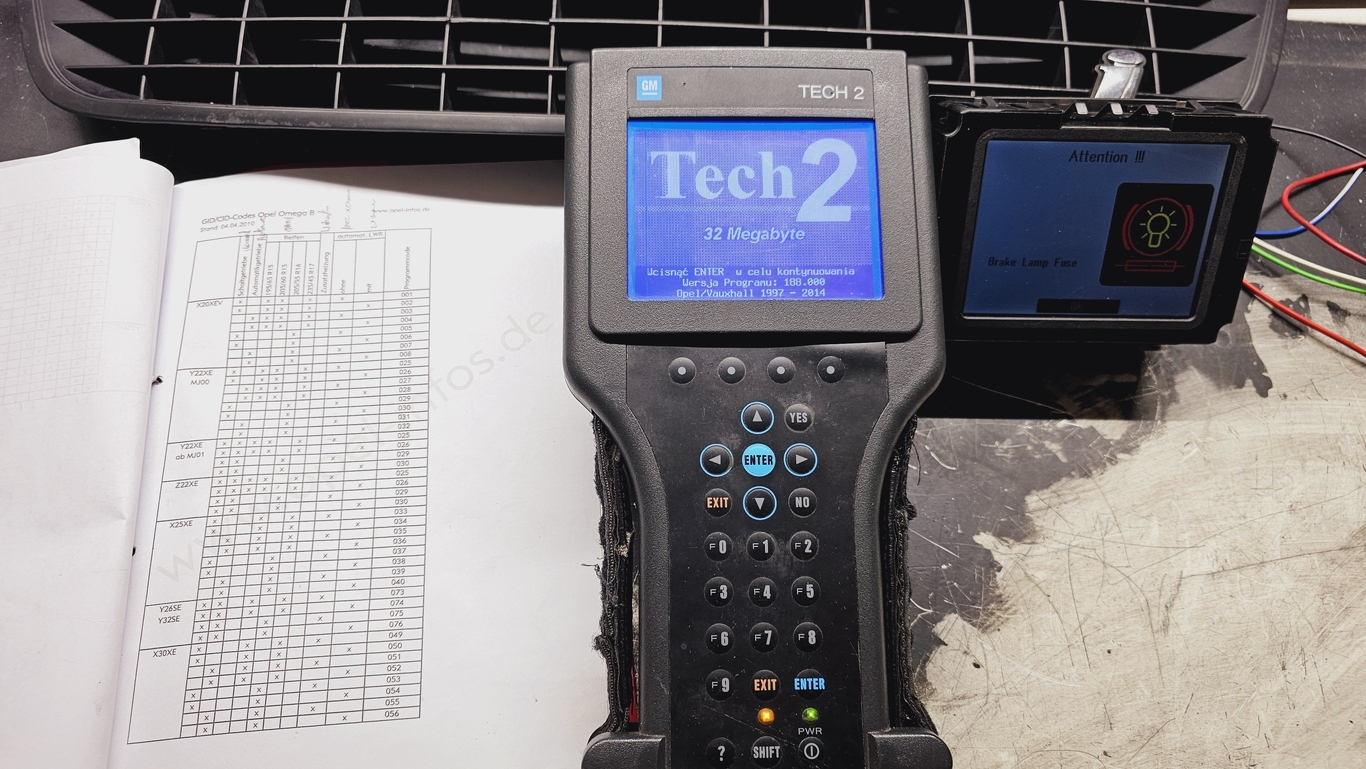

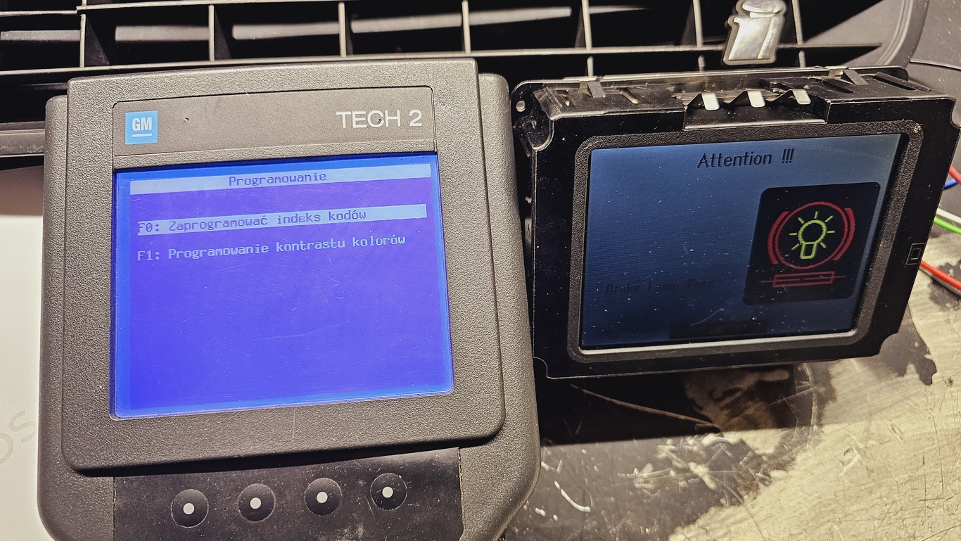

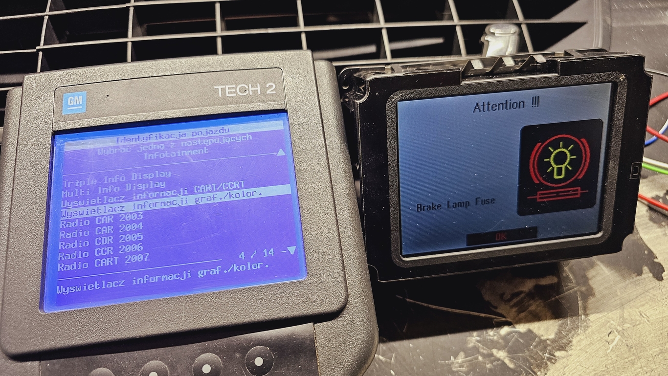

W związku że CID z poprzedniej omegi @Frytek98 idzie do obecnej. Trzeba przeprogramować:
20240119_224004.thumb.jpg.058c801aab9ceaab429952661cf4b5e1.jpg20240119_224109.thumb.jpg.29c5075c5a3888b423a6cb8c981e2d64.jpg

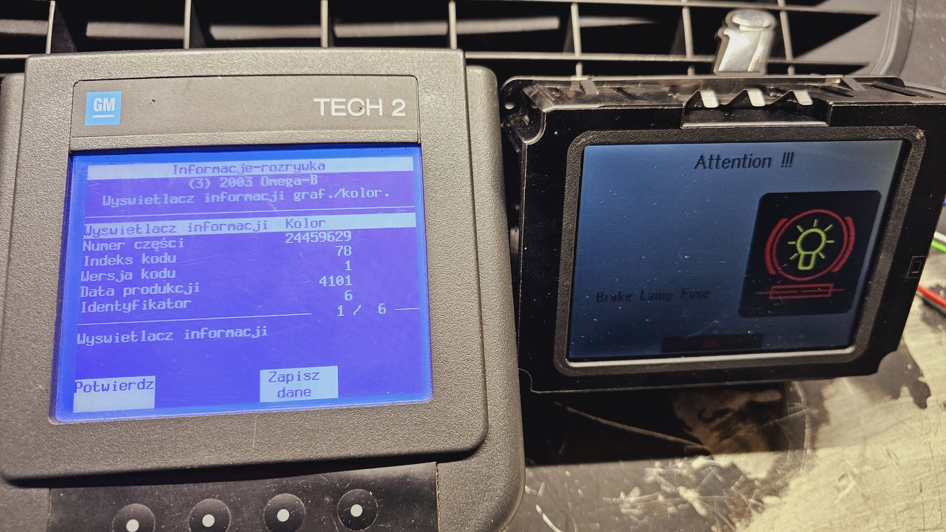

Podgląd informacji o CID, nr seryjny, kod, identyfikator itp itd

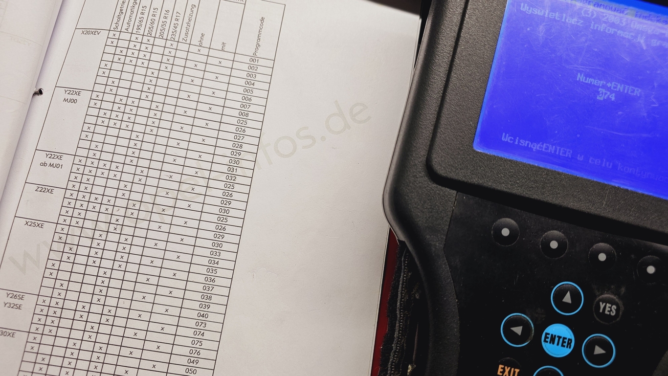

Menu programowania:

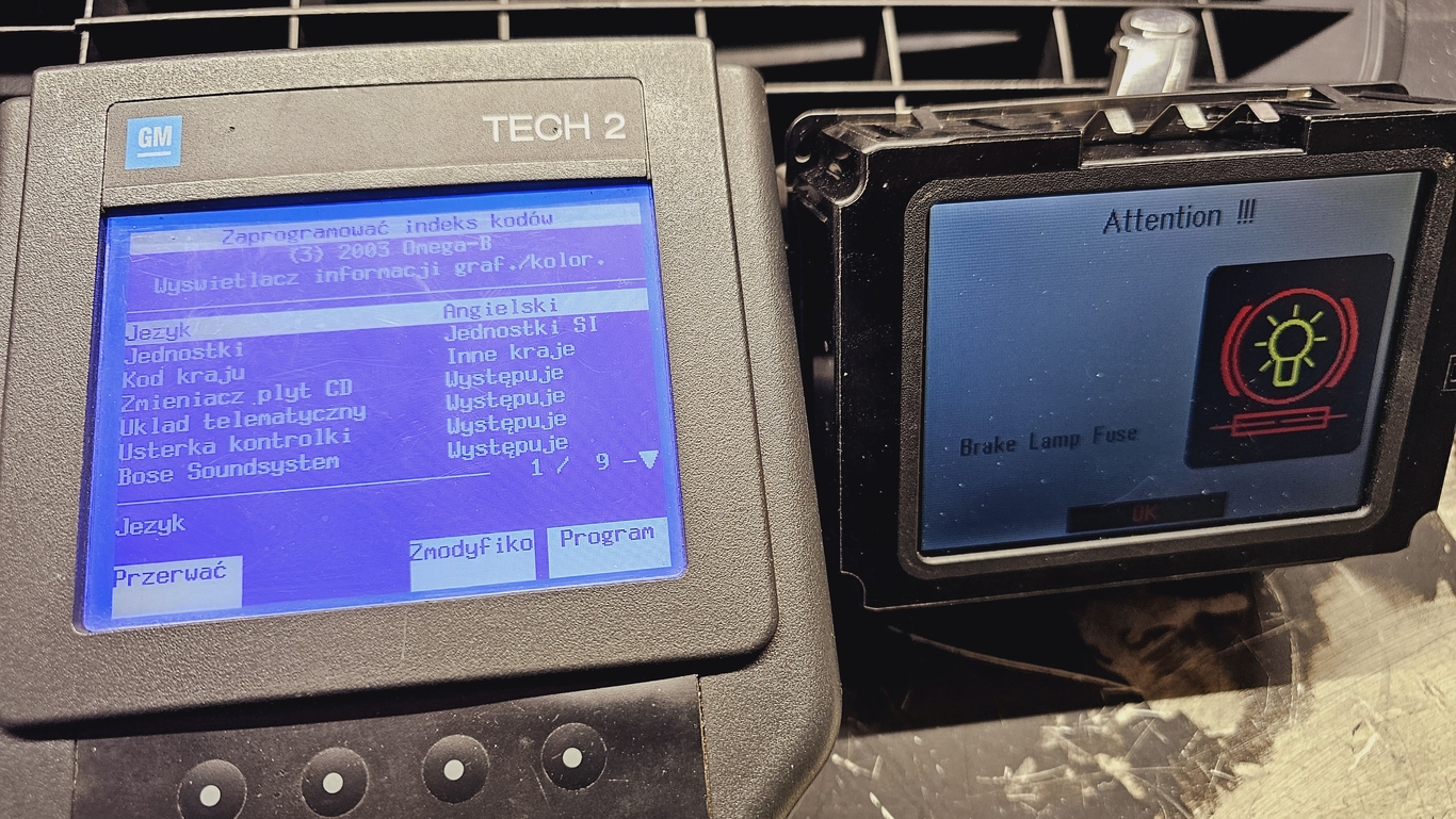

Kod 074 zgodny z kodem na tzw. "ściądze" - czyli Omega 3.2 lub 2.6 (automat/manual, poziomowanie xenonów, koła 15" 205/60 i 17" 235/45)
Opcje do programowania:

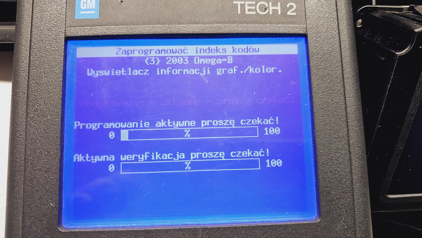

W trakcie zmiany:
I po robocie 🙂 Teraz wsadzić do omegi i śmiga
Dziękuję @Misiek jesteś mistrz ❤️

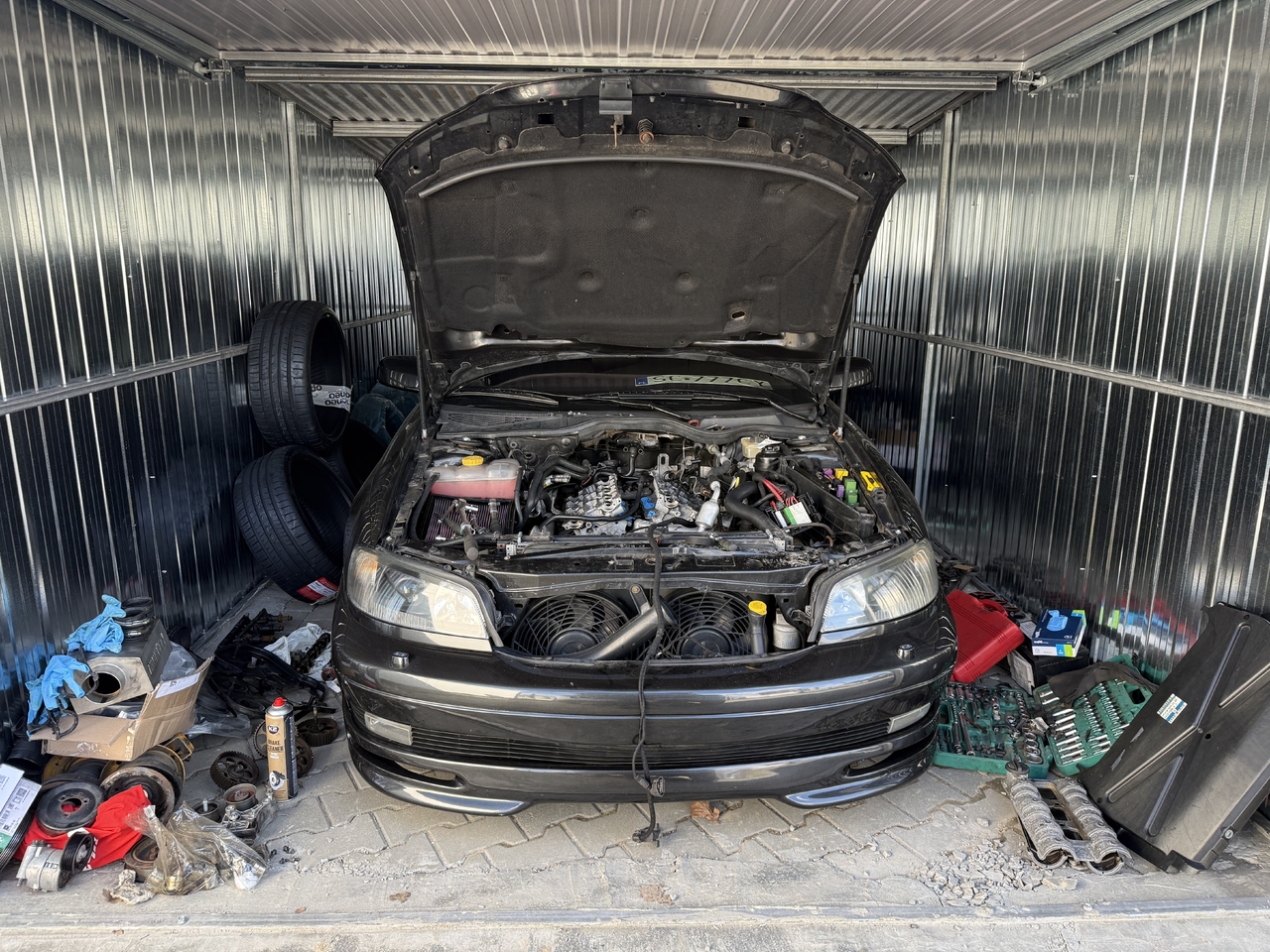

Mały upgrade bo ostatni tydzień spędziłem na rozbiórce sedana.
Dzięki @danio w moje ręce wpadły tylne poliftowe lampy z ciemnym kierunkiem, stan idealny, Ori Hella.
Oraz udało się ją domyć po 3 latach stania w szopie.
Finalnie patrząc na budę przedni zderzak wymaga lakierowania ponieważ róg od strony kierowcy ma przetarty. Tylny zderzak ma wgniote plus wlew lpg wycięty z boku, więc finalnie do wymiany a wlew damy pod klapkę. Na wiosnę auto musi też przejść pełną korektę bo ilość rysek aż boli w oczy.
Felgi z srebrnej muszę oddać do regeneracji i zmiany koloru, tym razem padło na ciemny shadow chrom. Jak felgi wrócą z regeneracji dopiero wtedy przełożę hamulce ponieważ łopaty nie wejdą mi na bigbrake z przodu.
Przy okazji robienia zawiasu, muszę wrzucić poliuretany bo szlag mnie trafia na normalnych tulejach 🤣
Powoli działamy 🤗

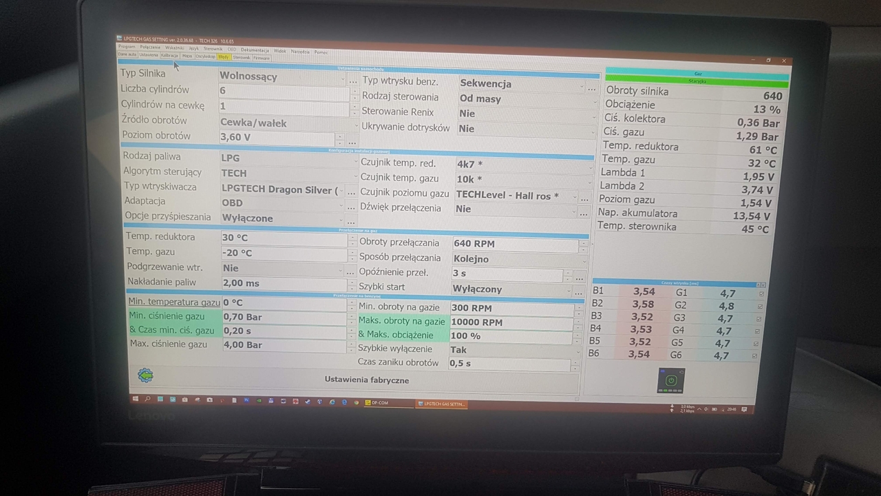

Jaką tam masz pojemność butli LPG ? U mnie 64 litry (54-56 wchodzi). Na jednej butli zrobię ponad 300 po mieście. Jak jechałem zlot do Polanki czy do Jabłonowca to ponad 450 zrobiłem na jednym cały tankowaniu (raczej spokojna jazda). Tak myślę czy u ciebie dało by radę żeby korekty krótko i długoterminowe z benzyny były kopiowane 1:1 do korekt gazu. Ale to musi sterownik lpg sprzętowo wspierać lub jakąś przystawkę tej firmy co sterownik. Wtedy masz tą pewność że jest to bardzo dobrze wystrojone. Ogólnie sterownik gazu wtedy jest spięty ze złączem obd omegi z pinem 7 (Połączenie z ECU silnika) plus odpowiednie ustawienie w programie do LPG. Zrzut z aplikacji na kompa i telefon:
20190722_204639.thumb.jpg.d30c56c1c8d2d866a113a742ae45af60.jpgScreenshot_20190909-180259.thumb.jpg.d728752a420d2af83948b8e256313350.jpg
U mnie takie spalanie jest niestety przez to, że cały czas latam na czystej benzynie. Gaz dalej jest odpięty przez uszkodzony przewód od butli do reduktora. Zobaczymy co wyjdzie w praniu, jestem ciekawy jak zachowa się parownik i wtryski po 3 latach postoju 😕
