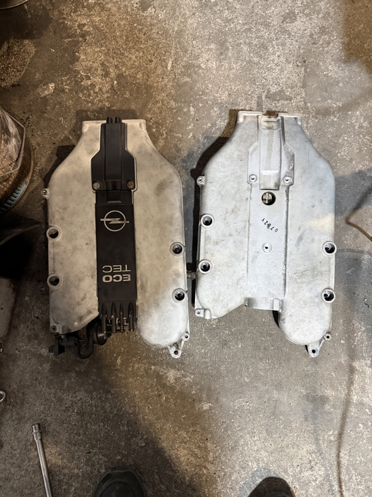

Odma odebrana z regeneracji od Pawła Stafy, robota wykonana 10/10 - serdecznie polecam!
Dziękuję również @Dandi za podarowanie mi odmy ze swojego starego pieca abym mógł ją sobie zregenerować bez uziemienia auta.
.. Zaczynamy walkę 😆
Pierwsze ślady oleju w dolocie.
Z racji iż pokrywy szły do uszczelnienia od razu zrzuciłem pierwszą aby zyskać lepszy dostęp do odmy.
Odma na wierzchu, dla porównania ori i po regeneracji.

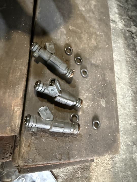

Z racji iż musiałem rozpiąć gaz, zmieniłem wszystkie węże oraz rozkręciłem i wyczyściłem wtryskiwacze od LPG - w końcu gaz chodzi idealnie.

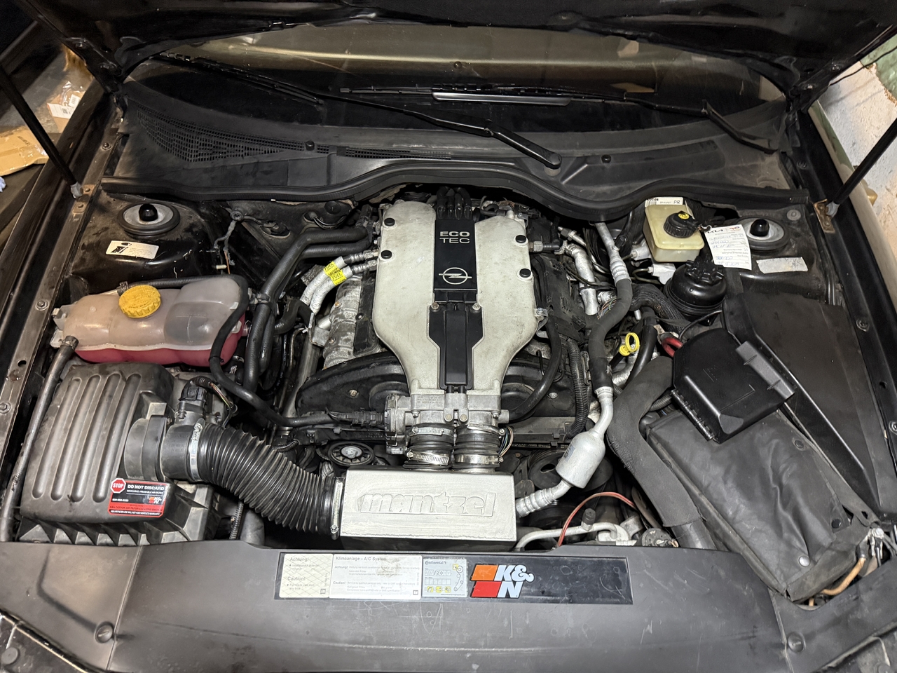

Przyszła ostatnia potrzeba rzecz do dolotu - rura karbowana 80mm z RamAir'a.
Wstępne przymiarki
Plus odnaleziony w garażu zestaw który miał iść do srebrnej 😄
No i teraz cała akcja odnośnie dolotu.
Silikony które miały iść z puchy do kolektora miały zbyt grube ścianki co uniemożliwiało montaż opasek.
Zastąpiły je ucięte harmonijki z fabrycznych kolanek.
Wstępnie planowałem filtr stożkowy lecz niestety nie mam czasu na zabawę z zabudową a kłaść stożek do wolnossaka który nie jest odgrodzony - mija się z celem.
Zostawienie fabrycznej puchy było niemożliwe do wykonania przez brak miejsca, przepływke która jest osobno plus wejście typu "jajo".
Więc rozwiązałem to w ten sposób.
Wleciała fabryczna puszka filtra powietrza z 2.5 dti która przepływke ma kręcona do górnej pokrywy - co również z automatu dało mi łatwiejszy montaż zamiast wejścia na jajo, plus mogłem się pozbyć fabrycznej tuby przepływki która zabierała miejsce. Wkład przepływki został włożony z 3.2 ponieważ pasuje 1:1, następnie puszka filtra z puszką dolotu została połączona rurą karbowaną 80mm z RamAir'a. Podciśnienia usunięte, czujnik z mutliramu podpięty aby nie wyrzucało błędu i schowany za lampę. Filtr powietrza wleciał z KN i w ten sposób mamy gotowy set.
