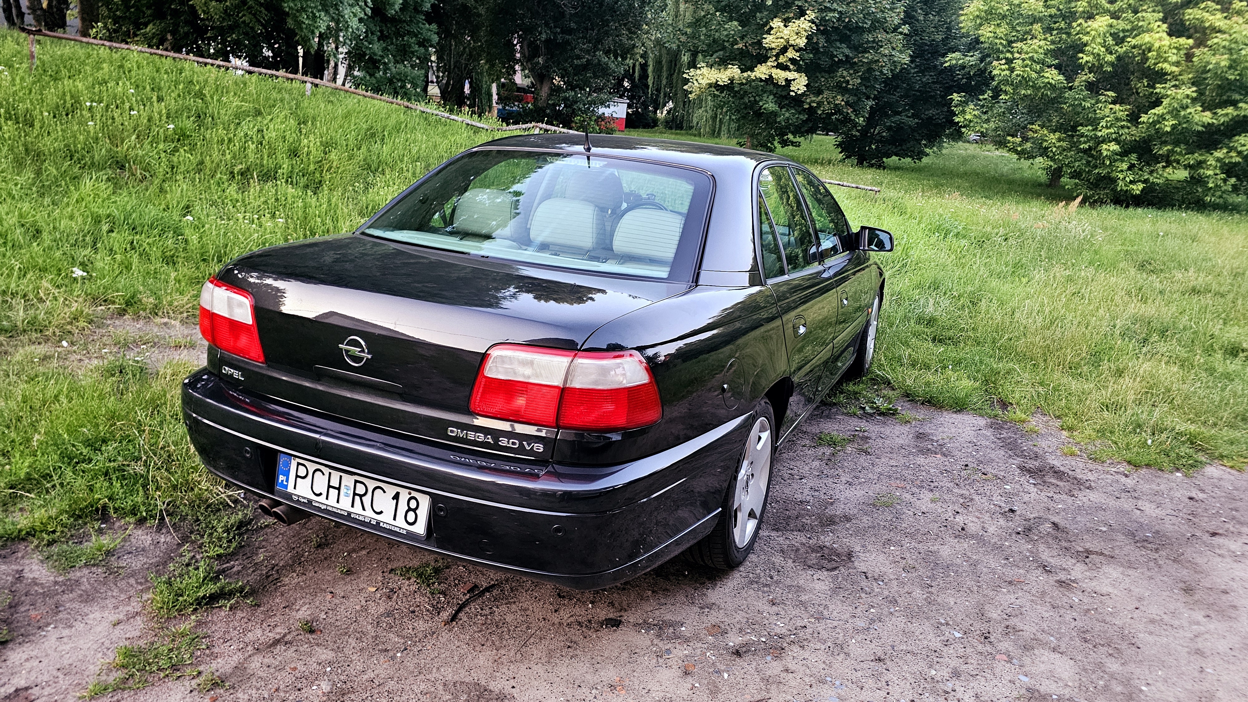

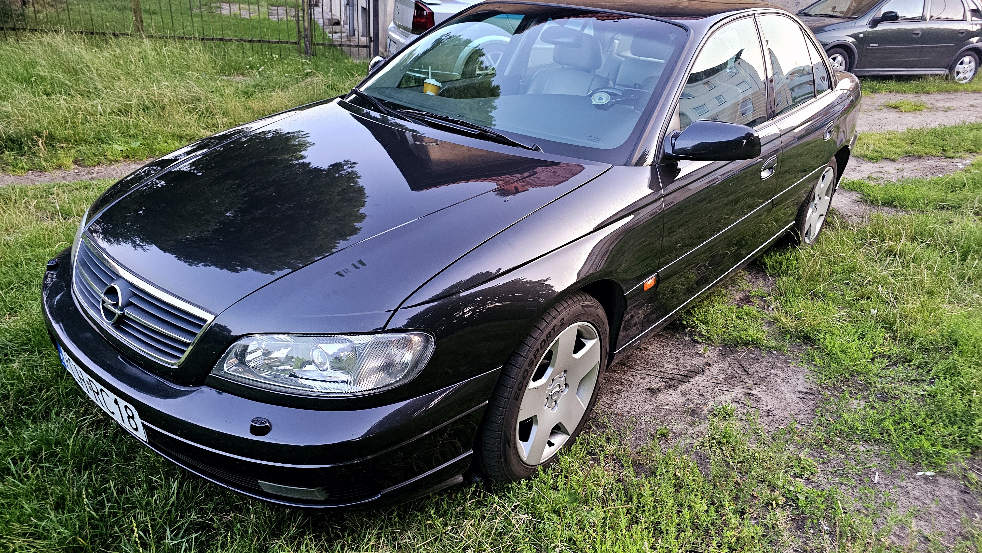

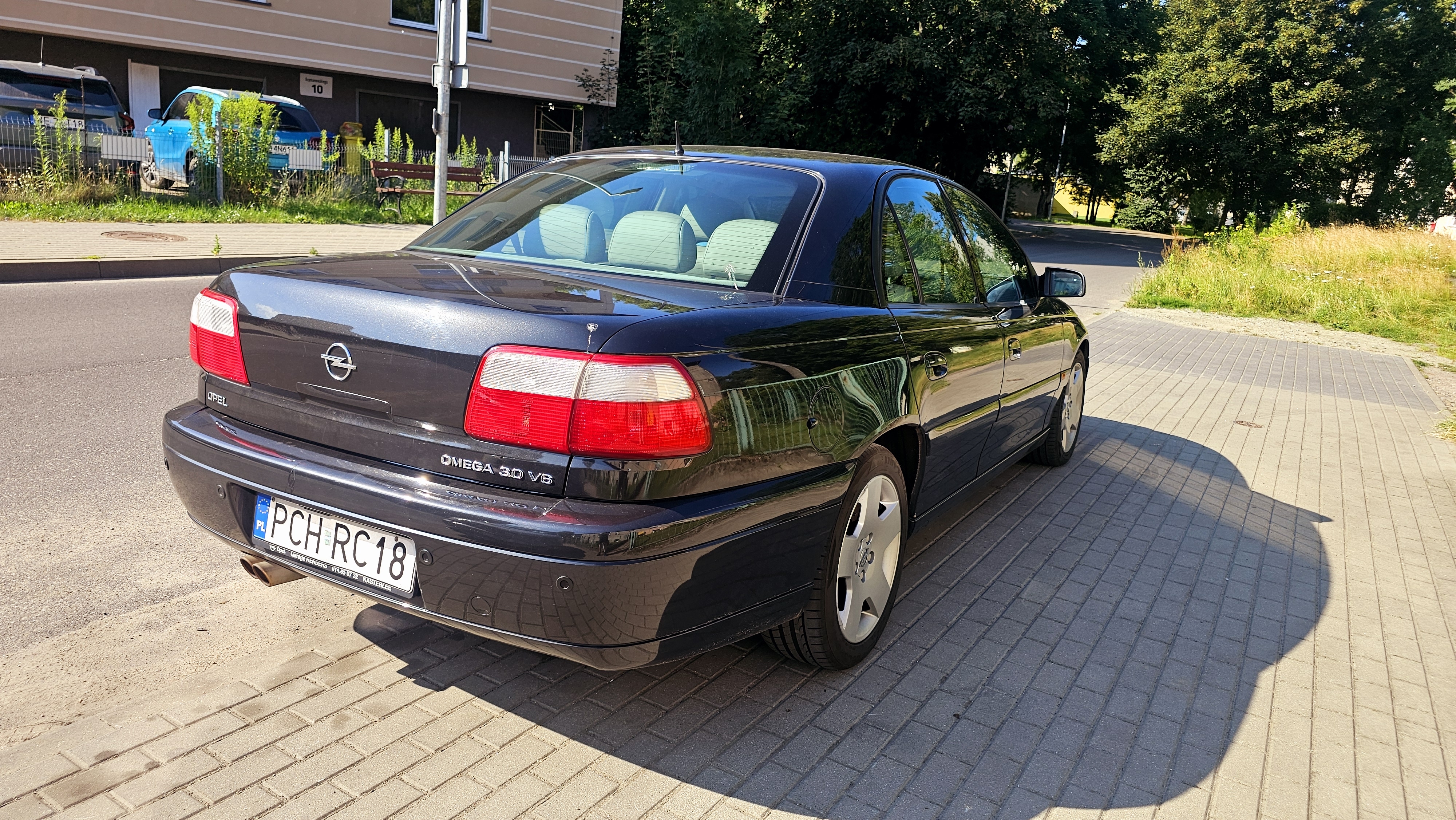

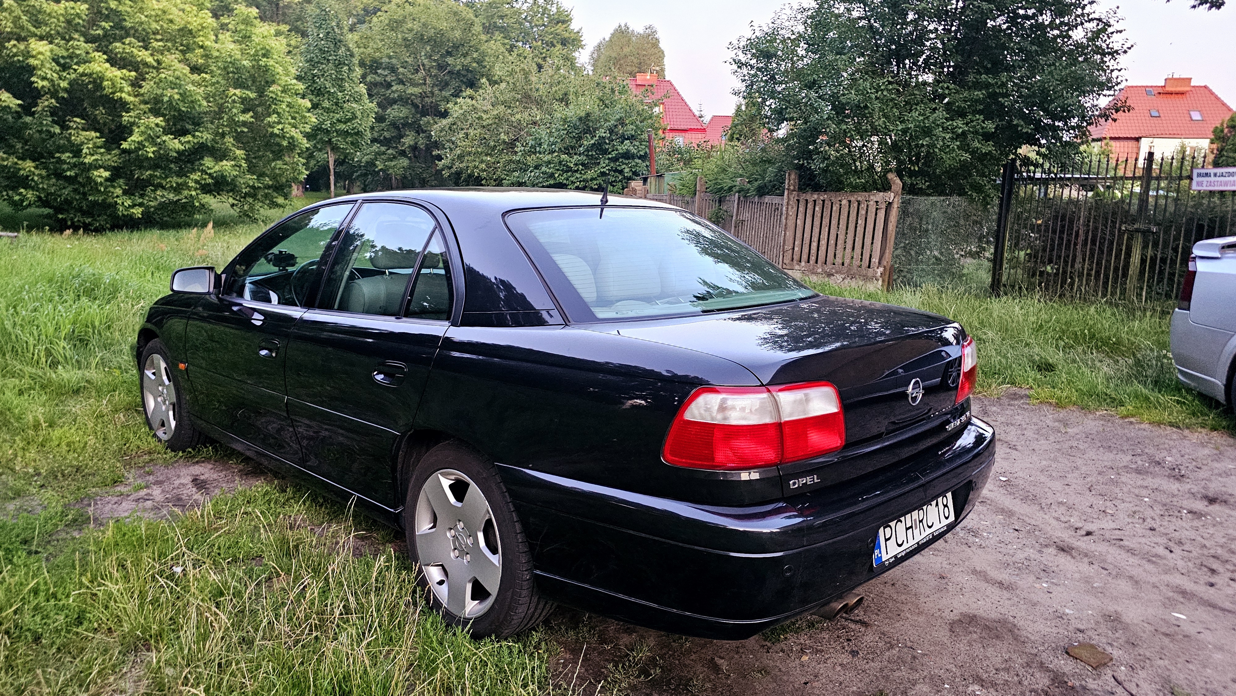

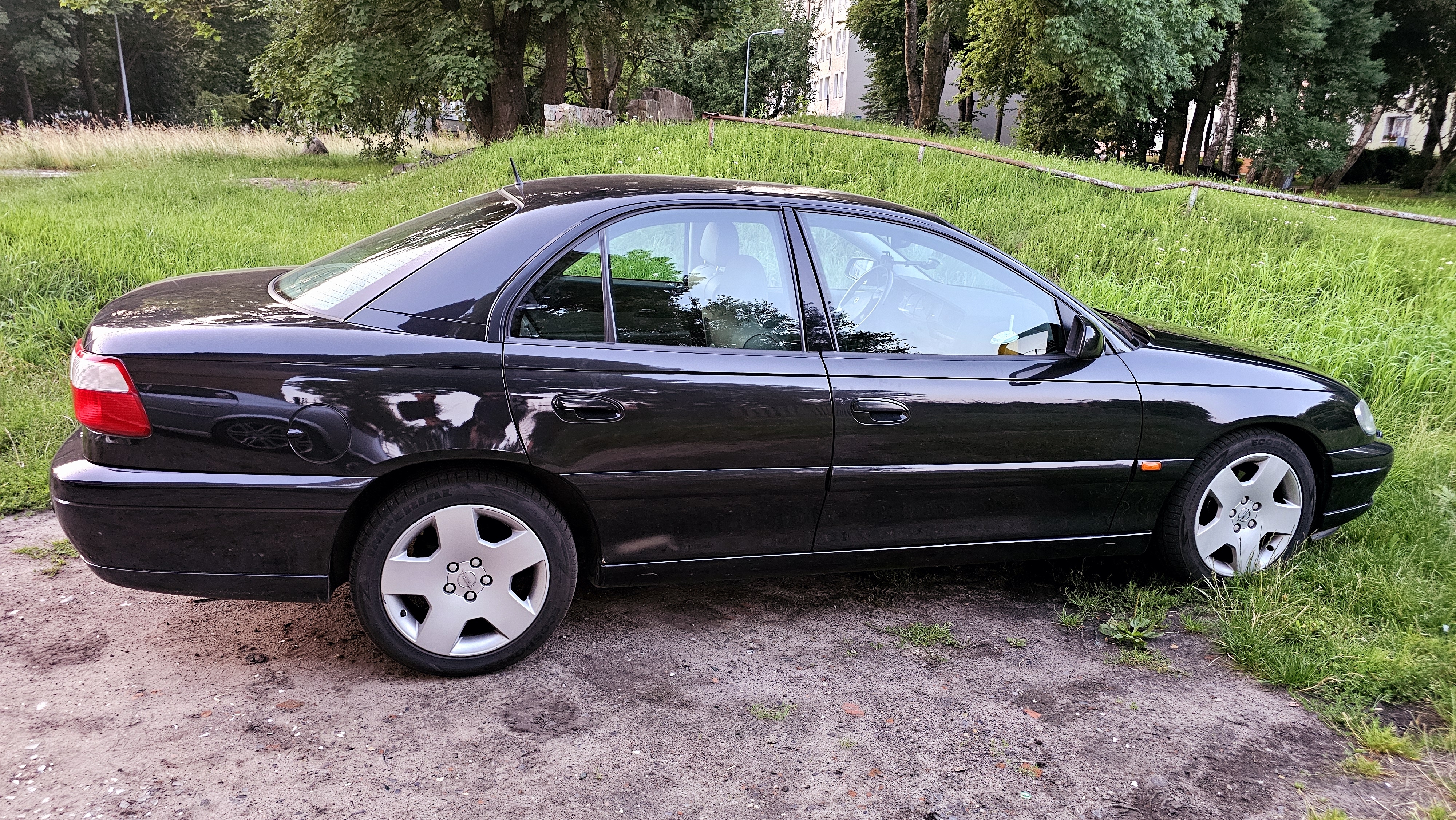

Witam. To znowu ja 🙂 Nowy świeży zakup, mianowicie następca Moonlanda, który to już zbyt mocno się integruje z otoczeniem aż do jego końca 😄
Zakupiona 13 lipca 2026. Tym razem w Chodzieży znaleziona.

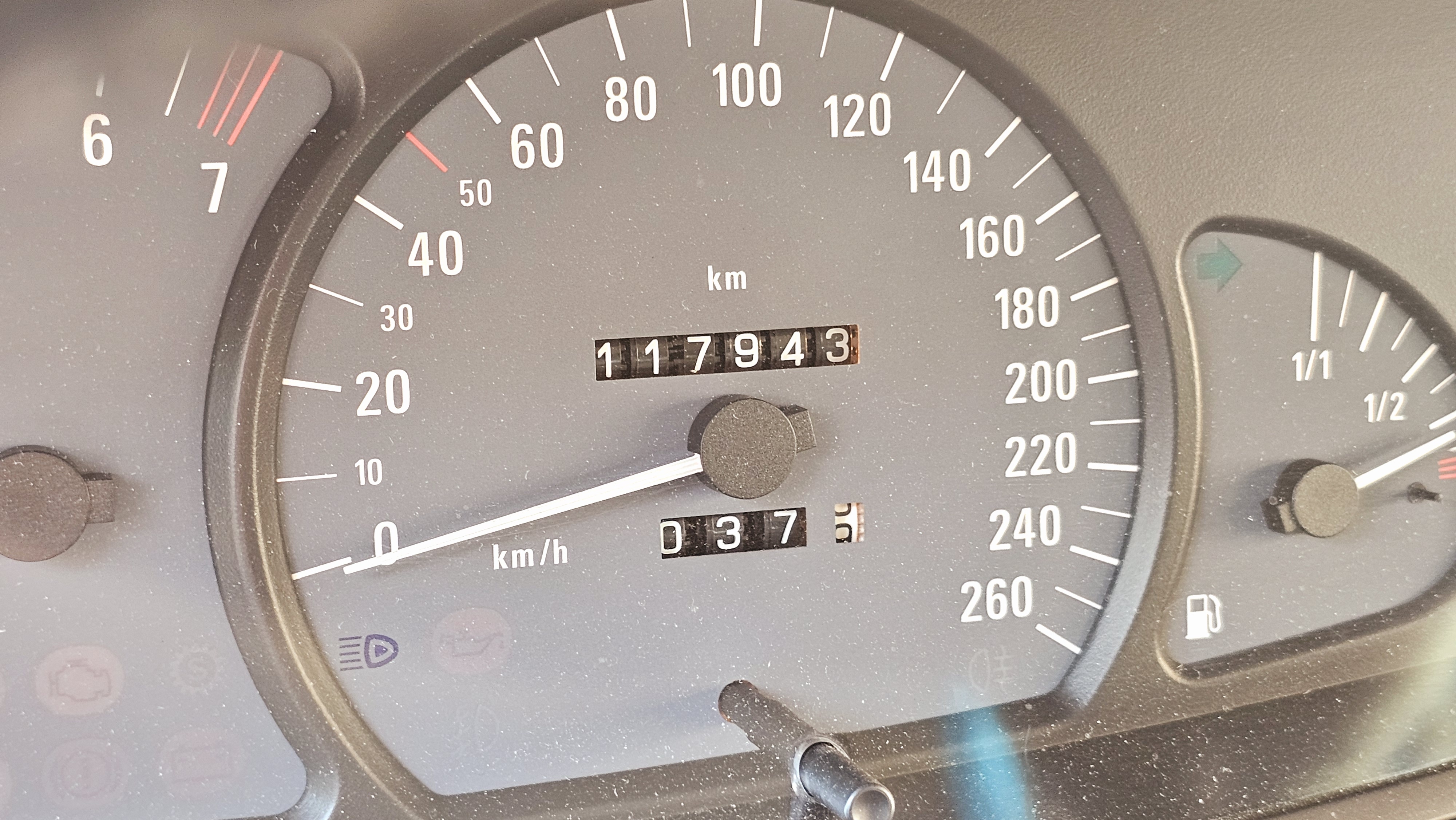

Przebieg: 117943 KM w dniu zakupu 😄
Nadwozie: Sedan

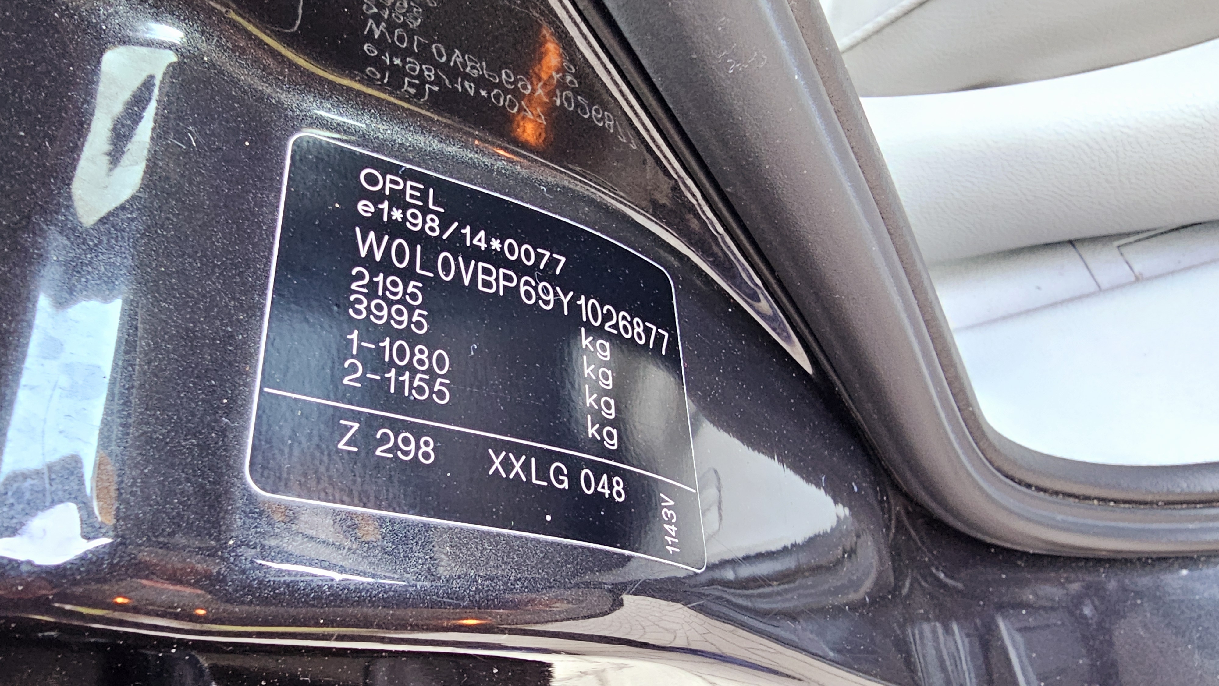

VIN: W0L0VBP69Y1026877
Data produkcji: 1999-10-22
Rok modelowy: 2000
Produkcja dla: Belgii (kierownica po lewej)
Fabryka: Russelsheim, Niemcy
Silnik: X30XE (benzyna, 3.0 V6 - 210 KM)
Skrzynia: 4L-30E automat
Kolor: Czarny Midnight (Midnight Black, kod lakieru: 83L Z298)
Nr silnika: 08345581
Nr seryjny: 026877

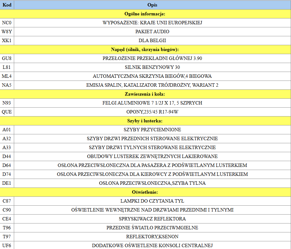

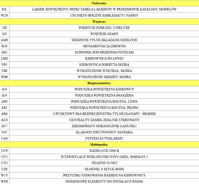

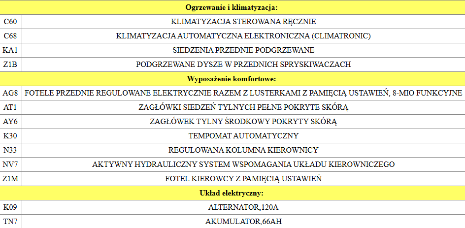

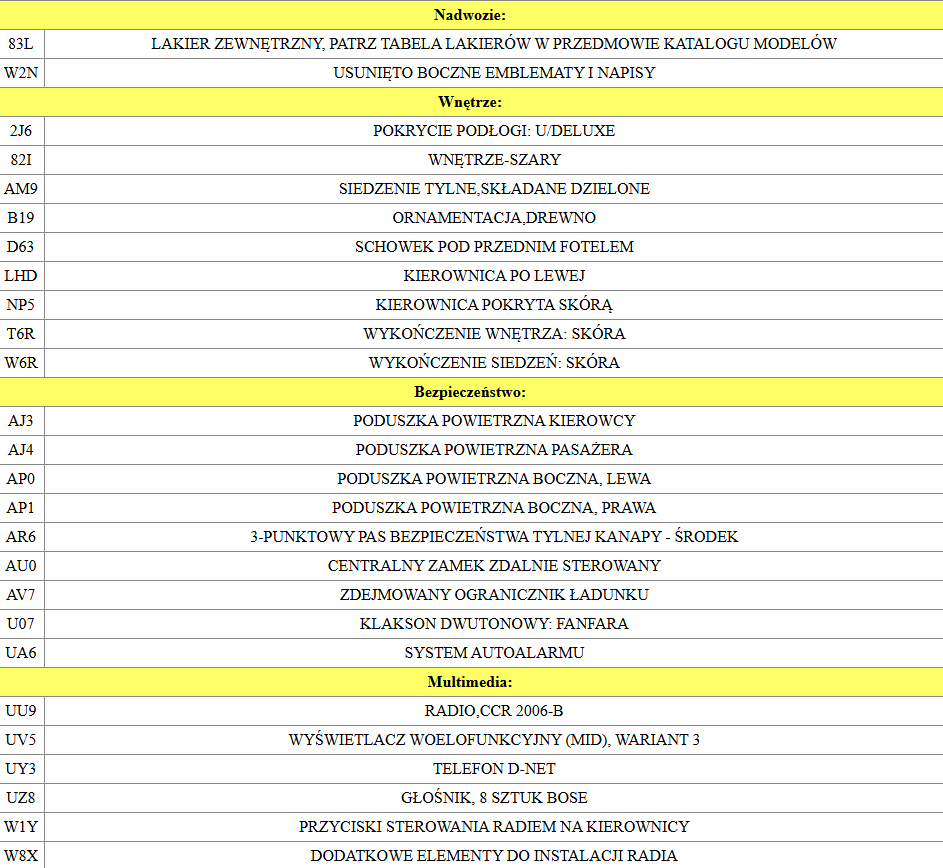

Wyposażenie wg VIN:

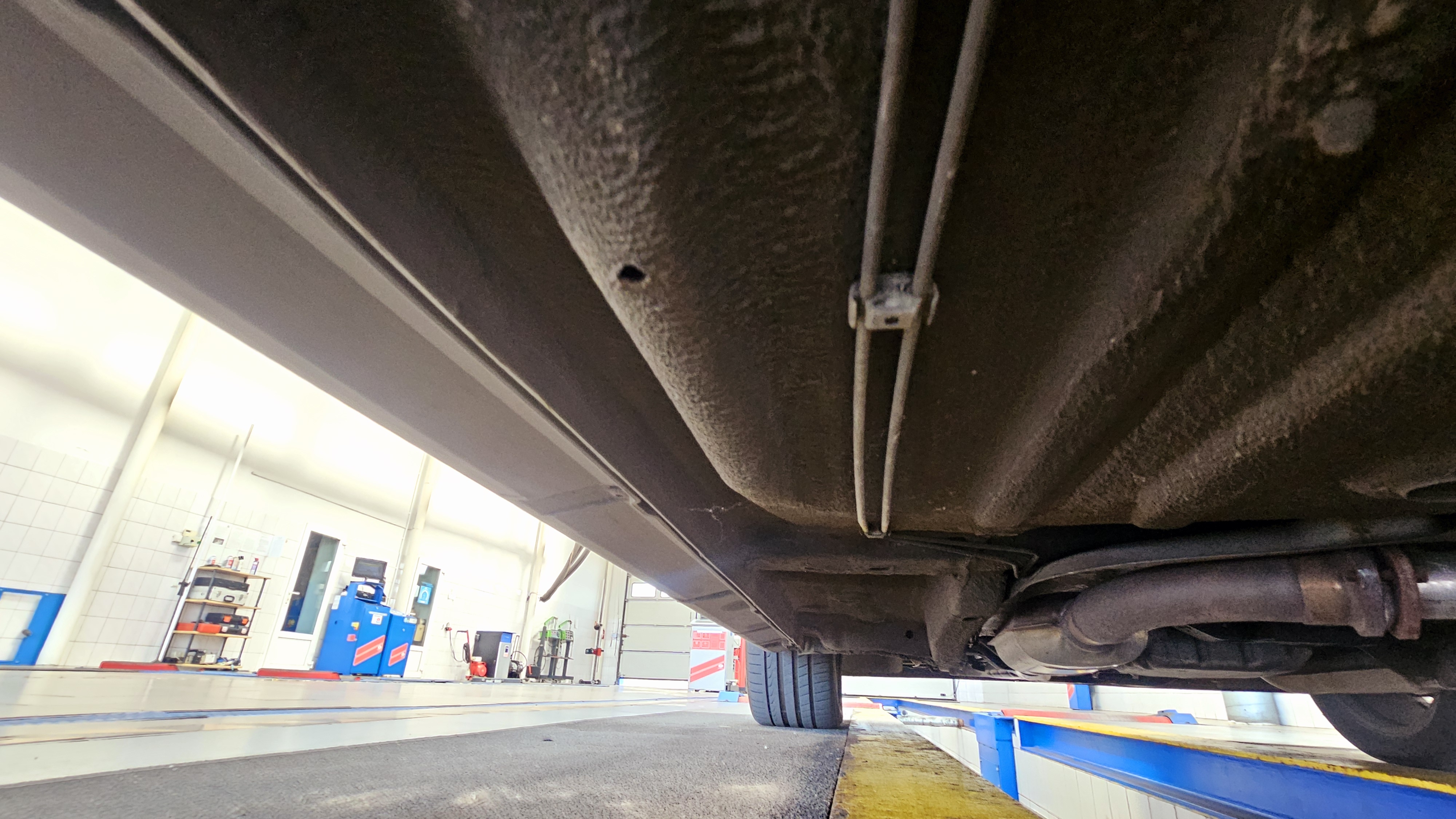

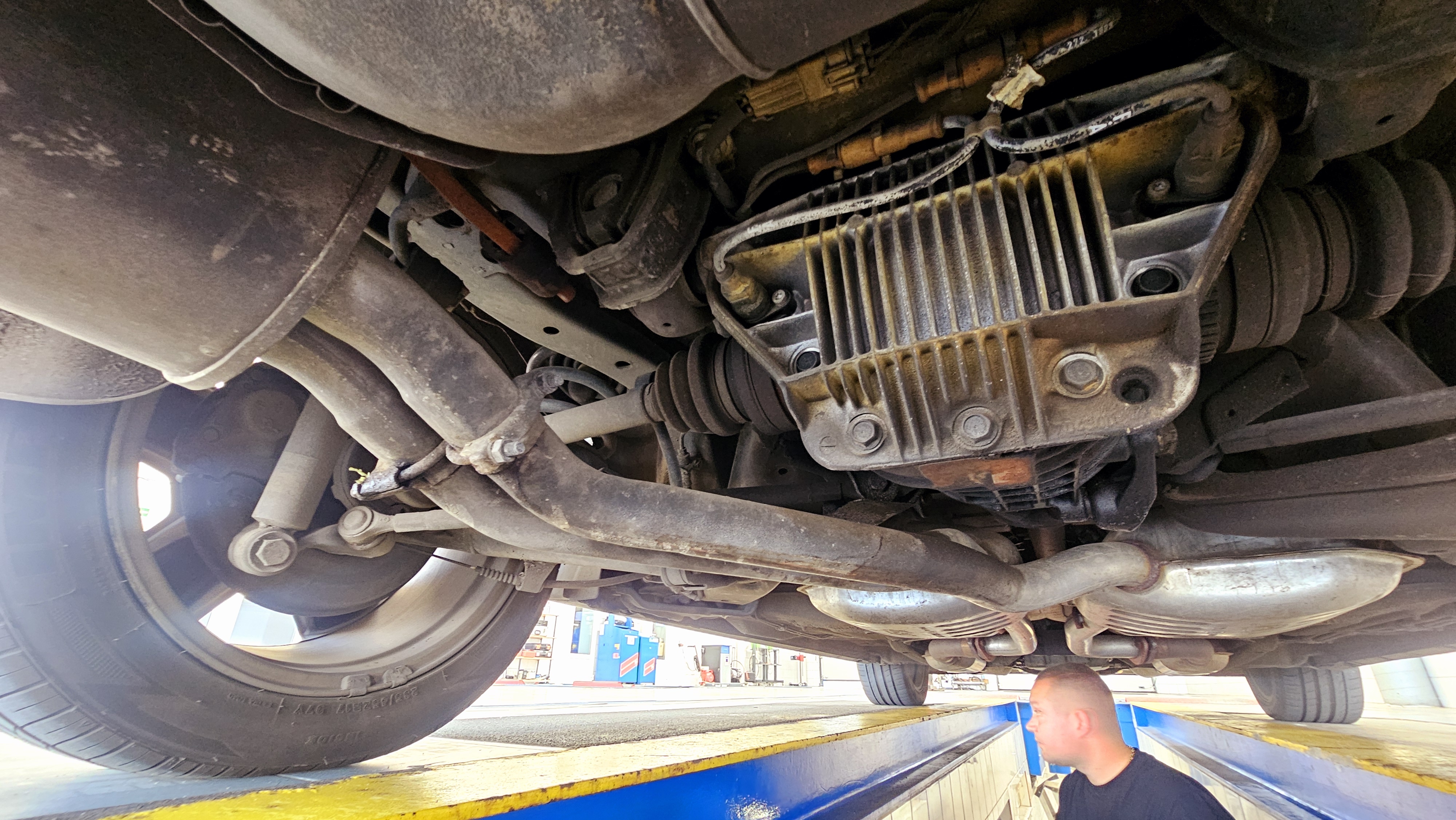

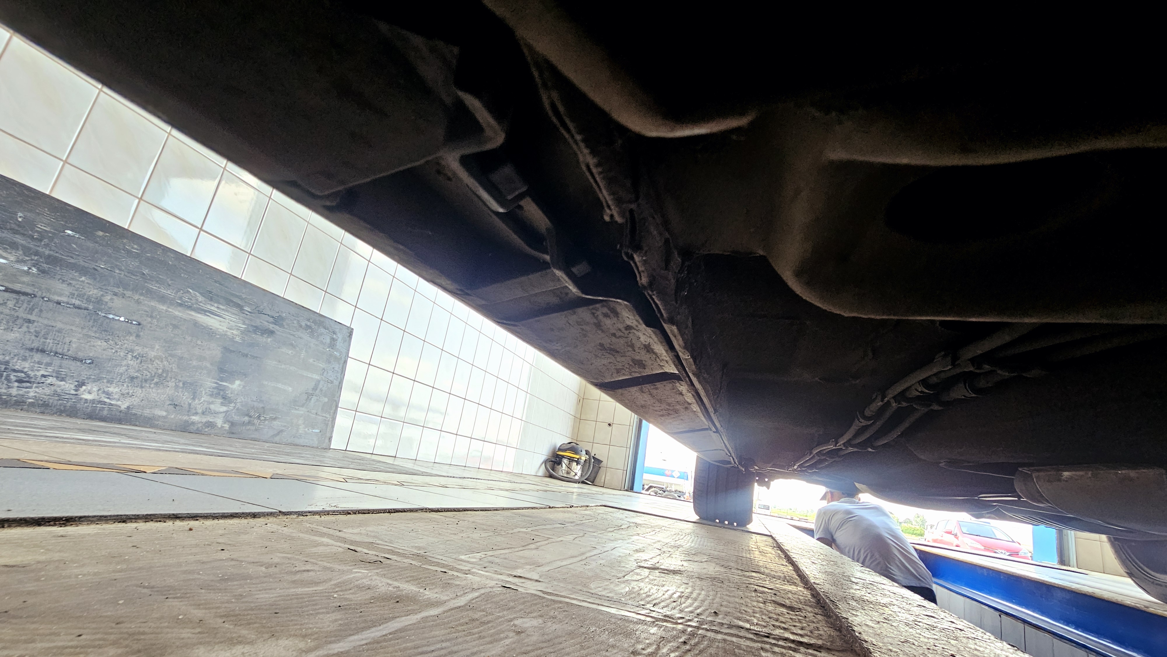

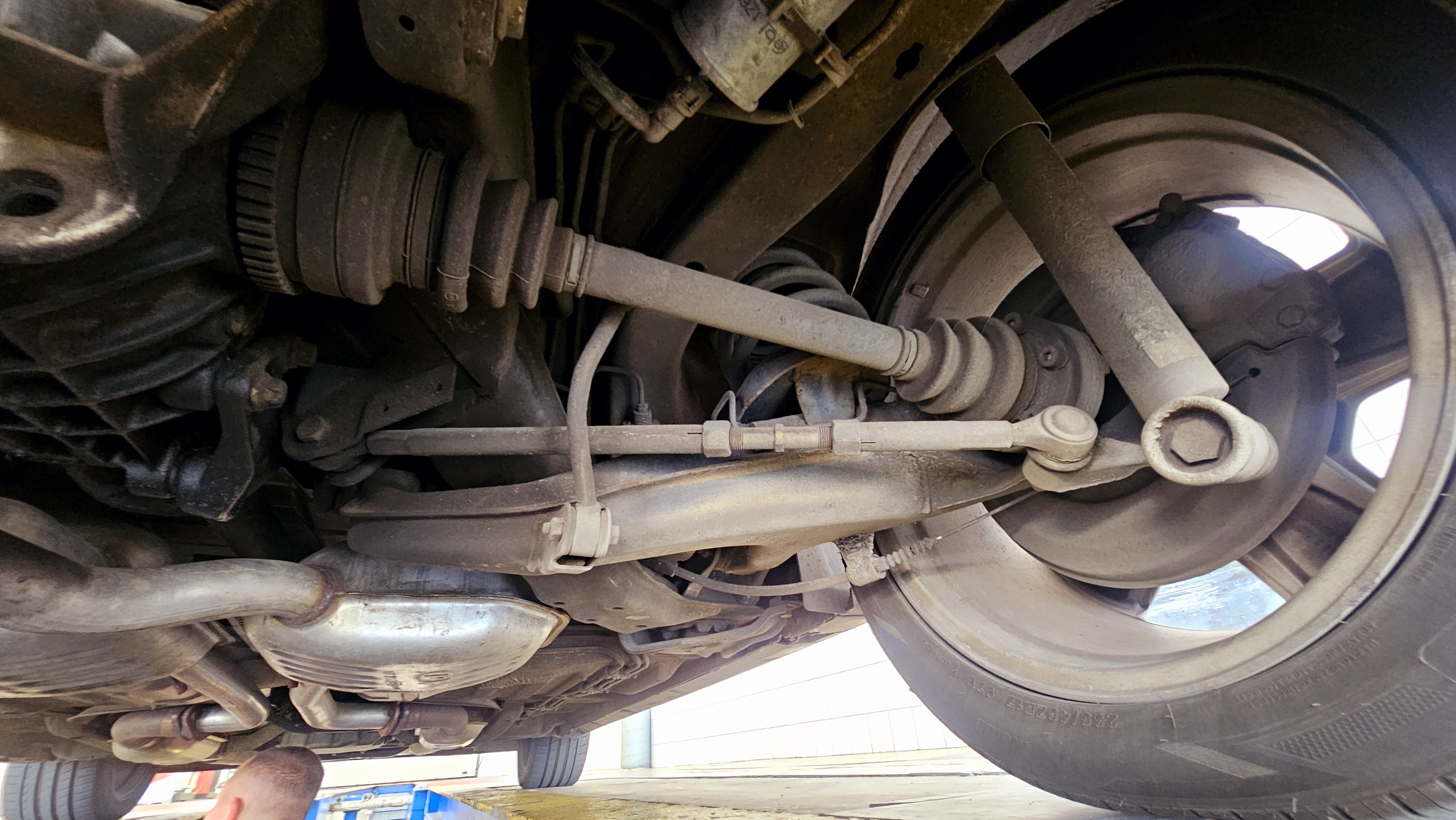

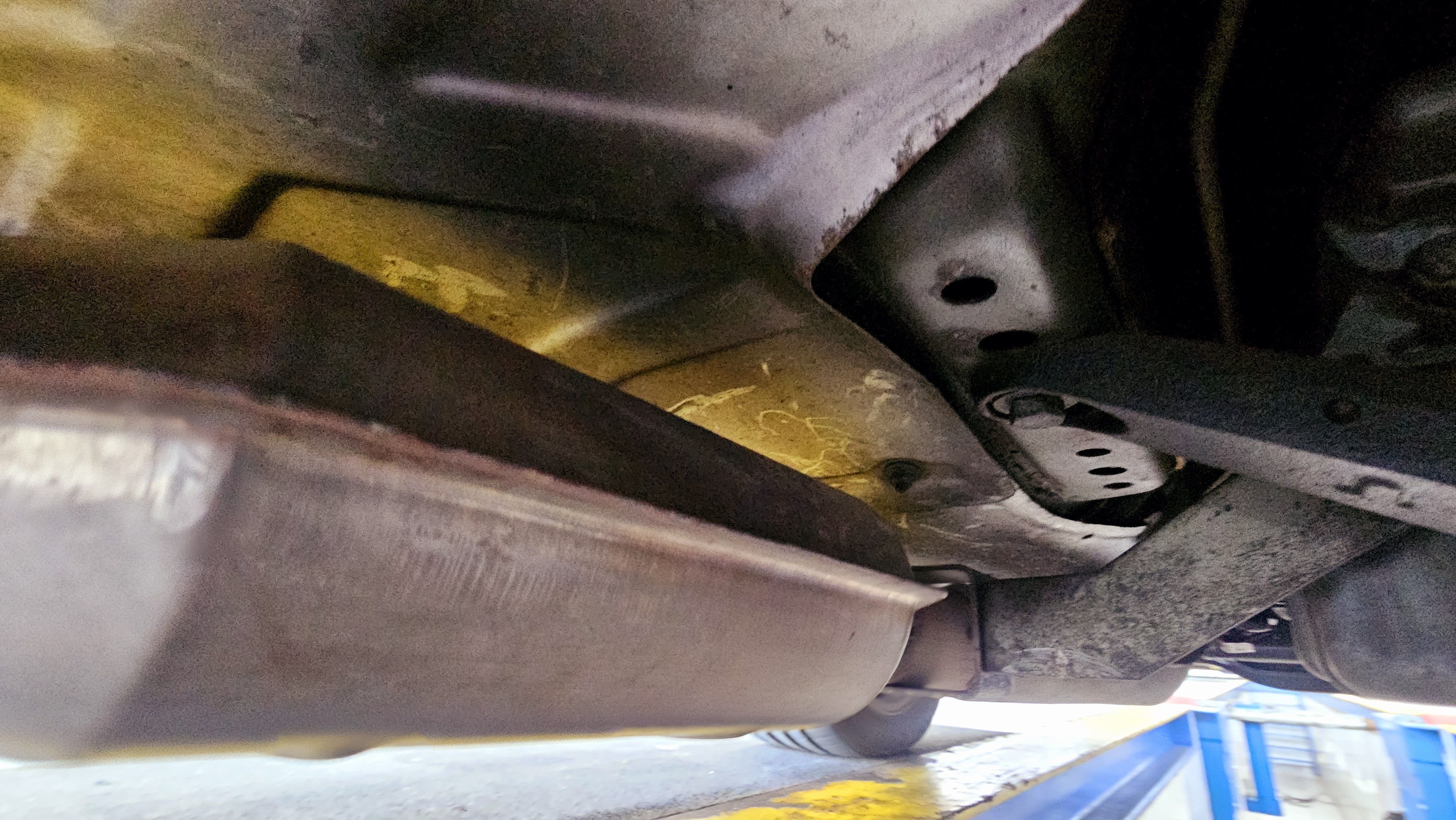

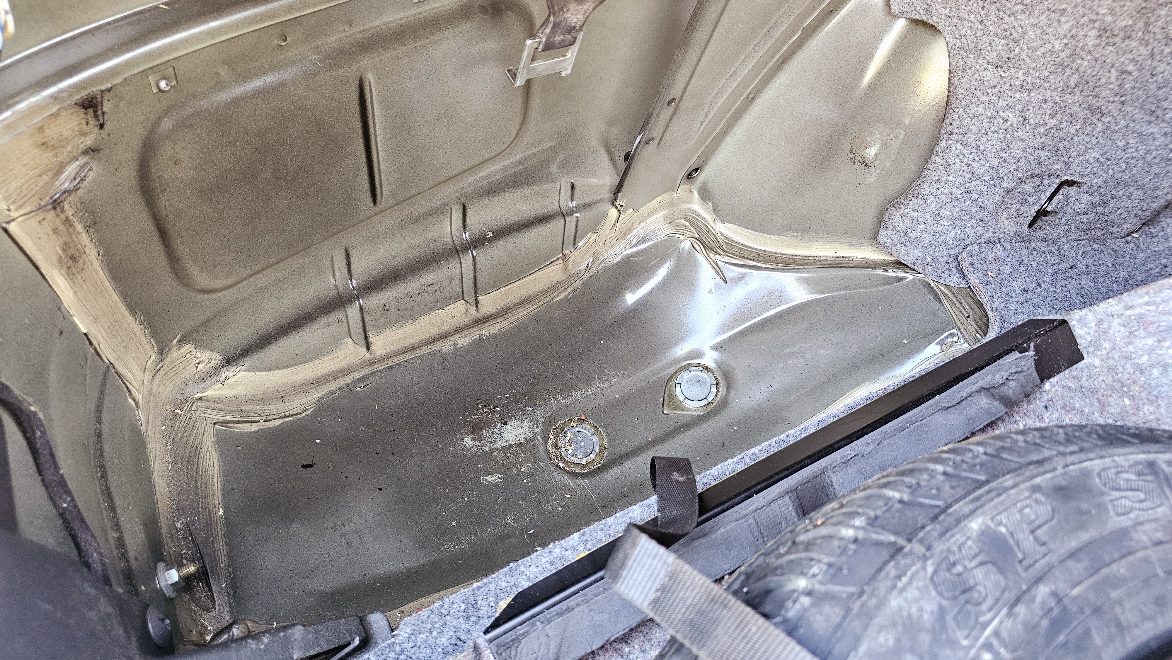

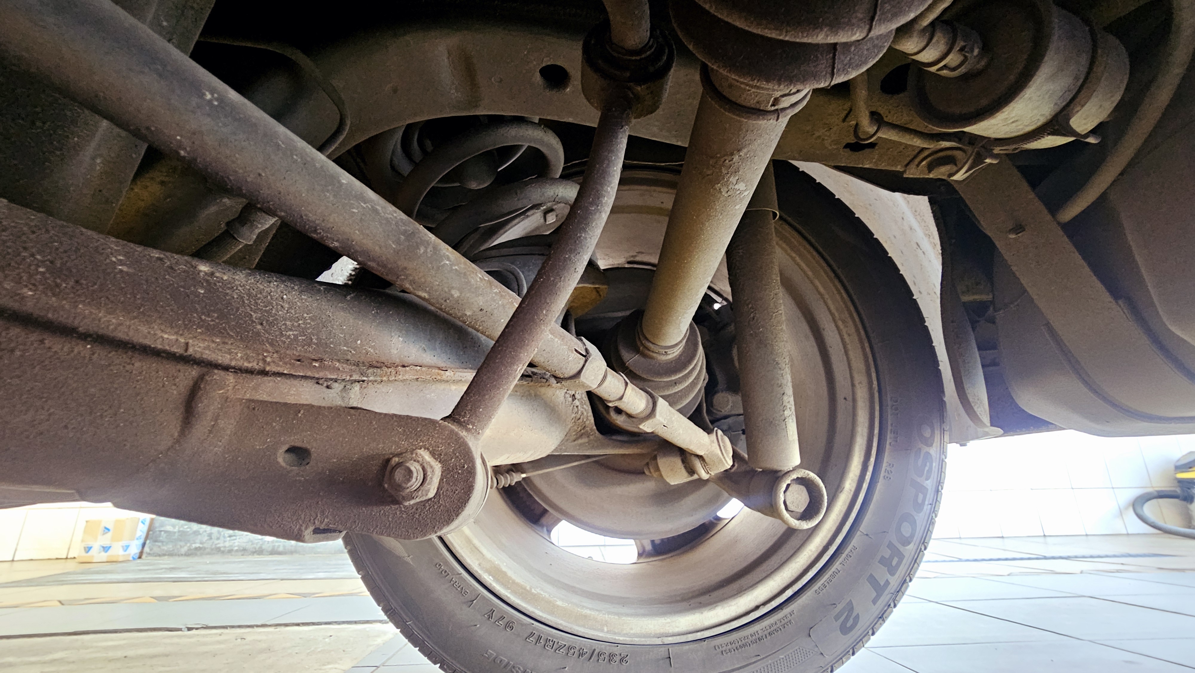

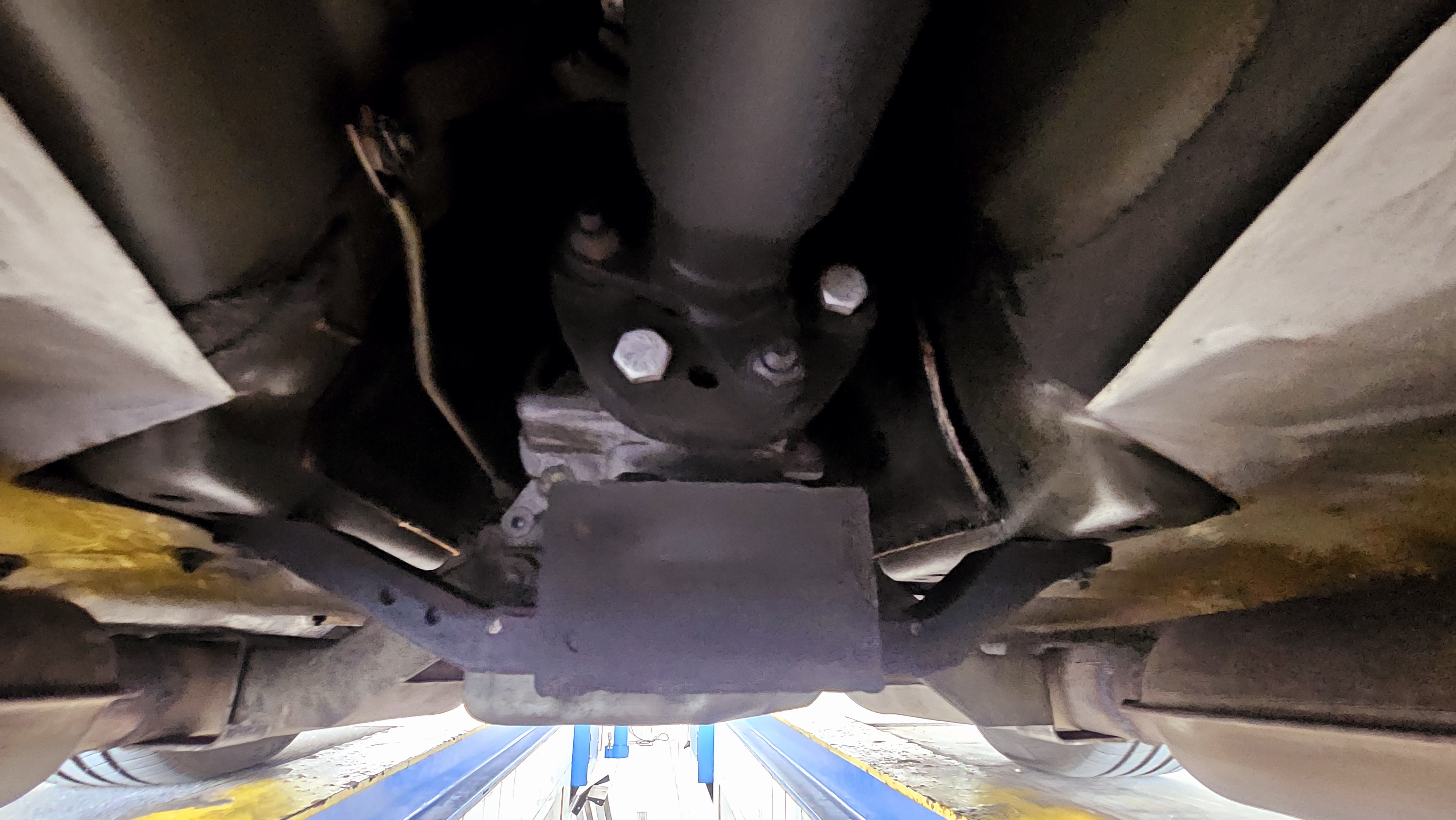

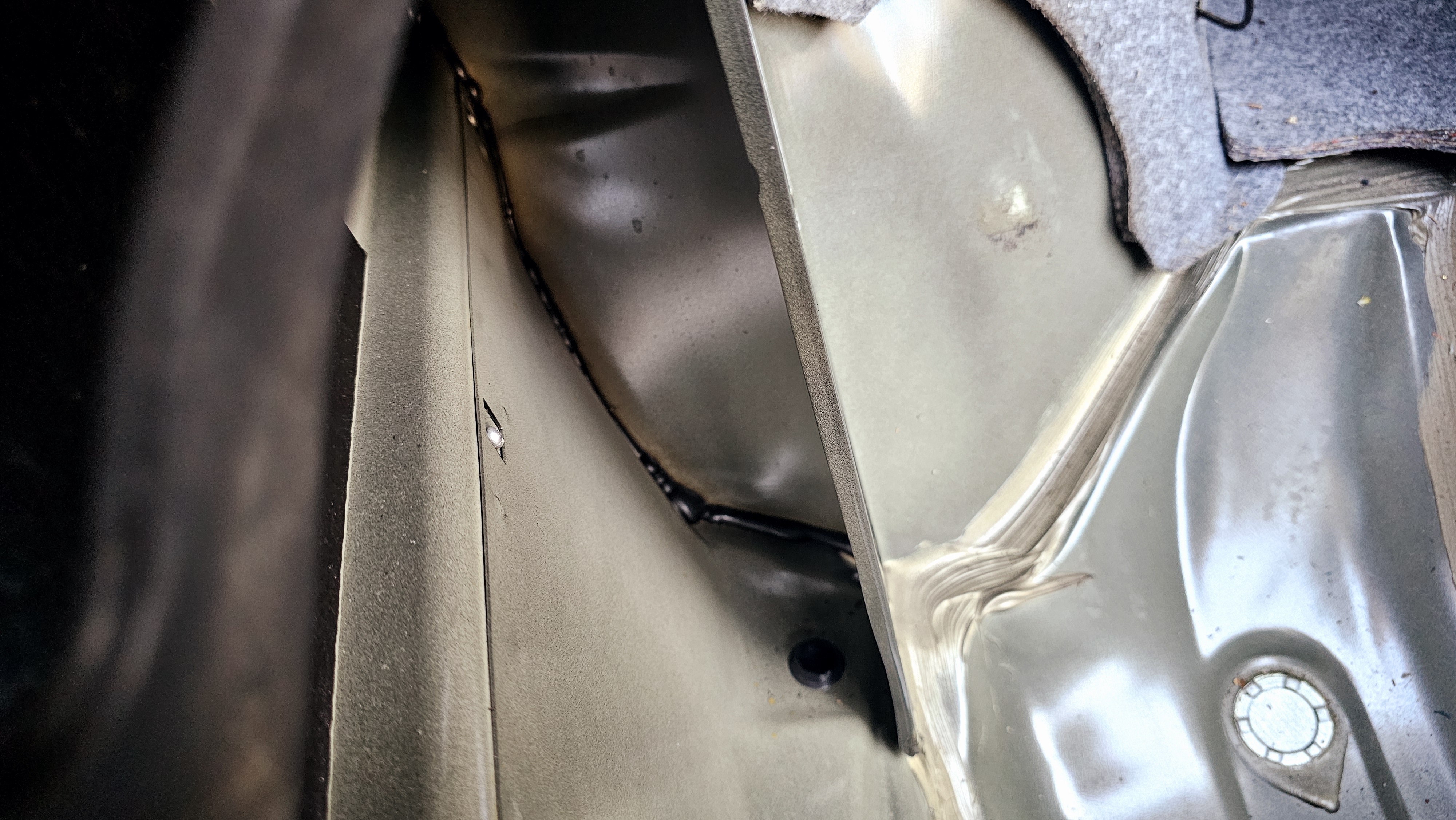

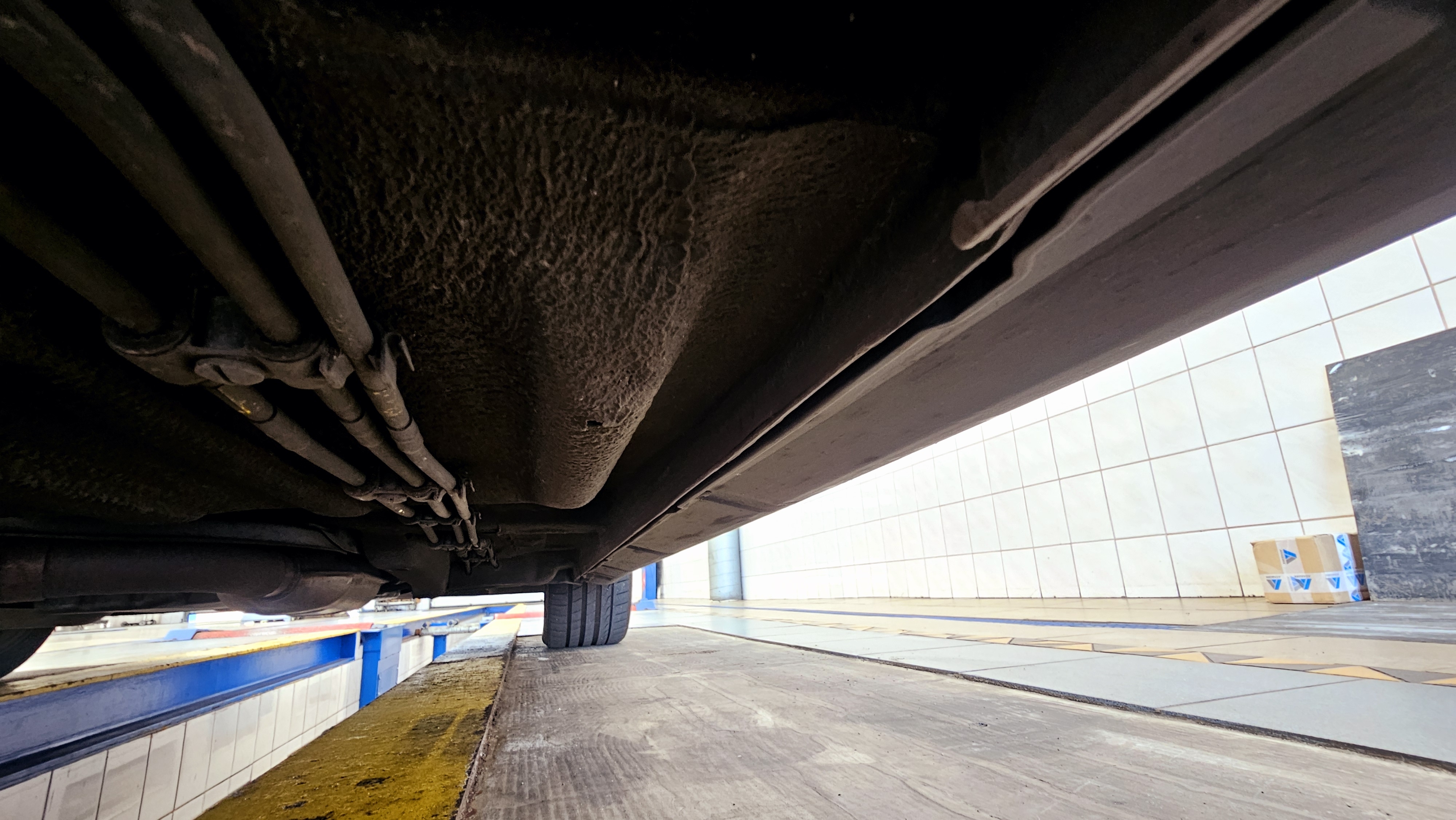

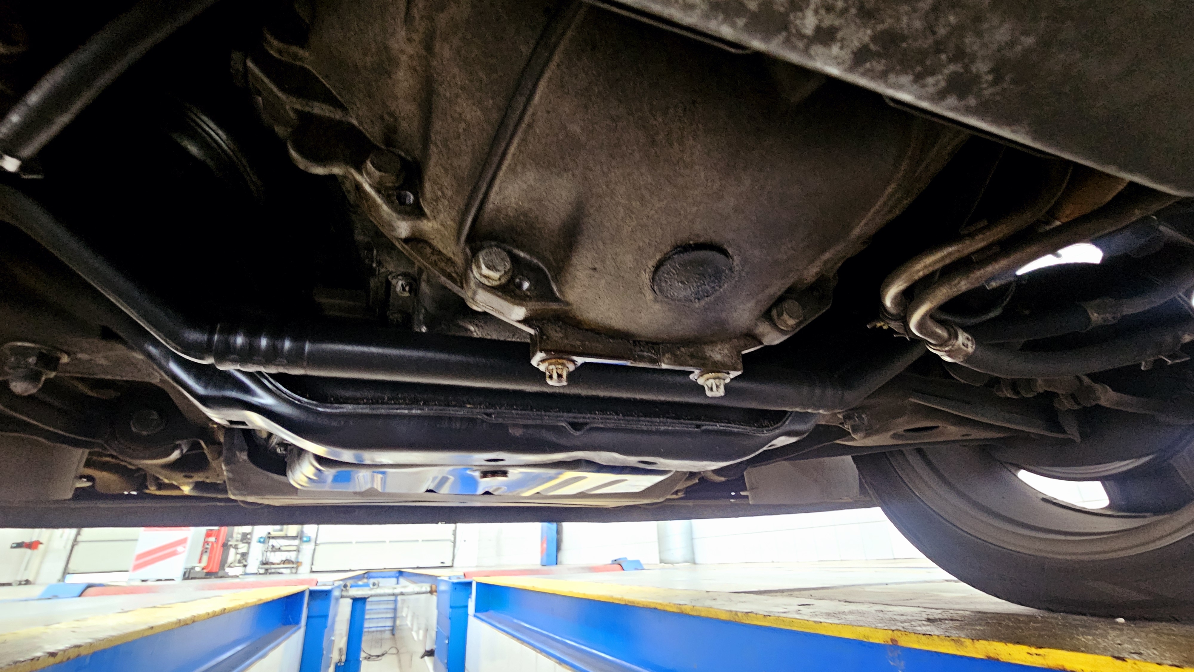

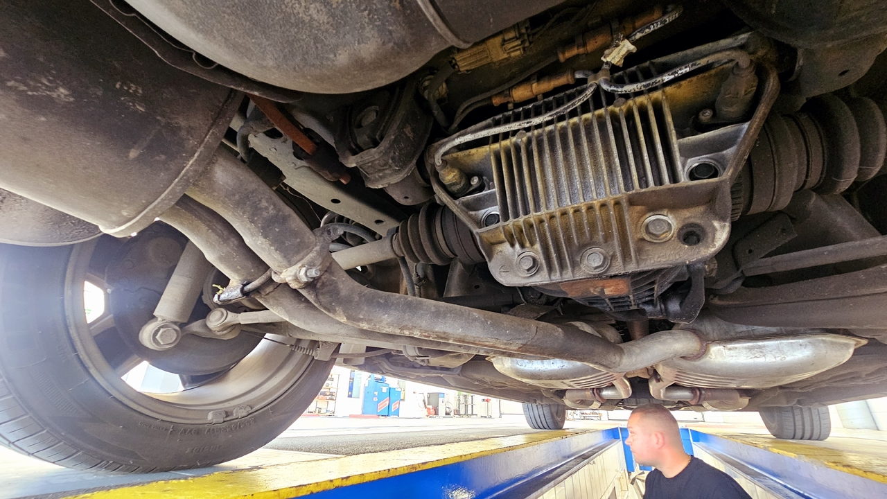

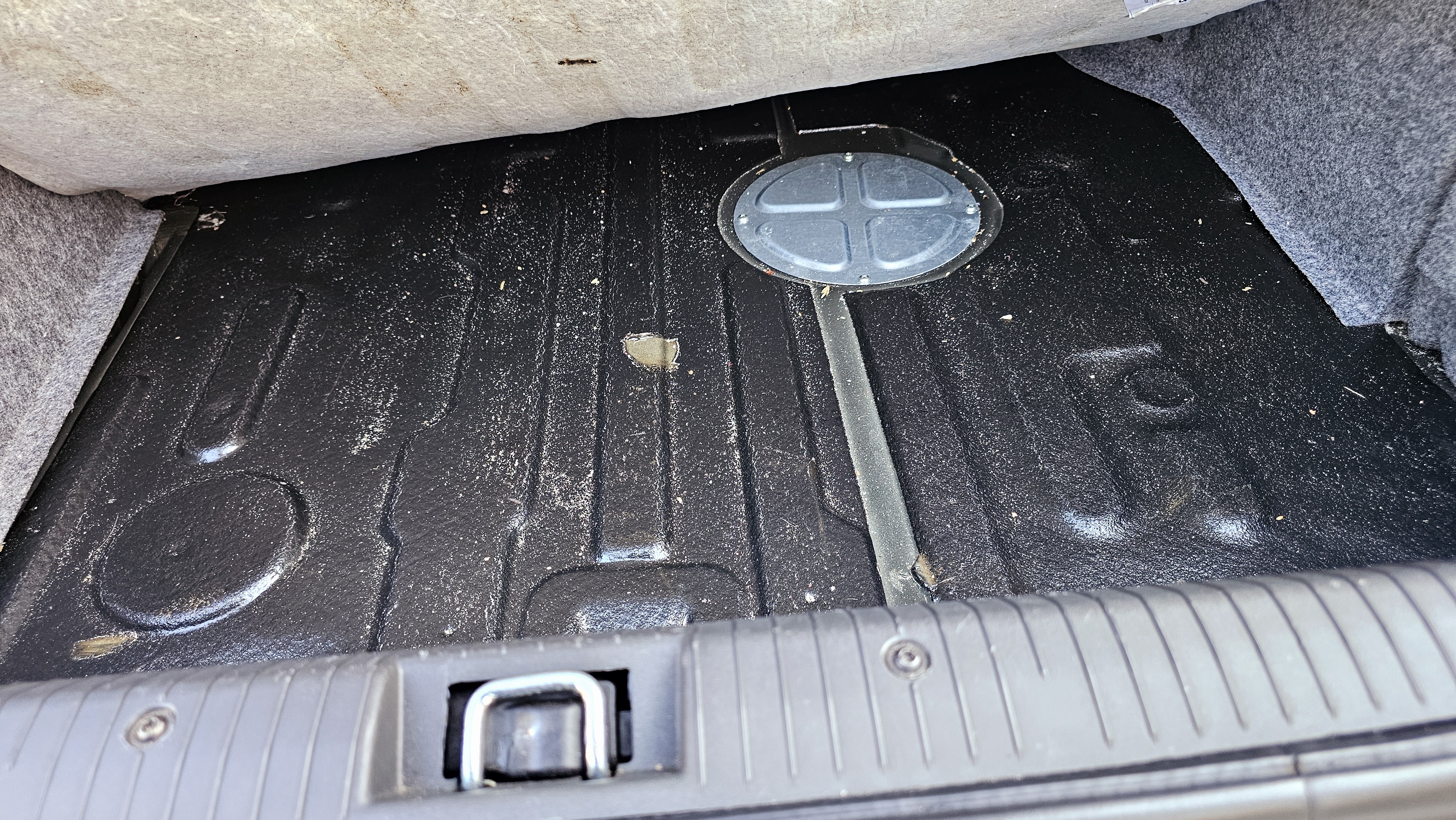

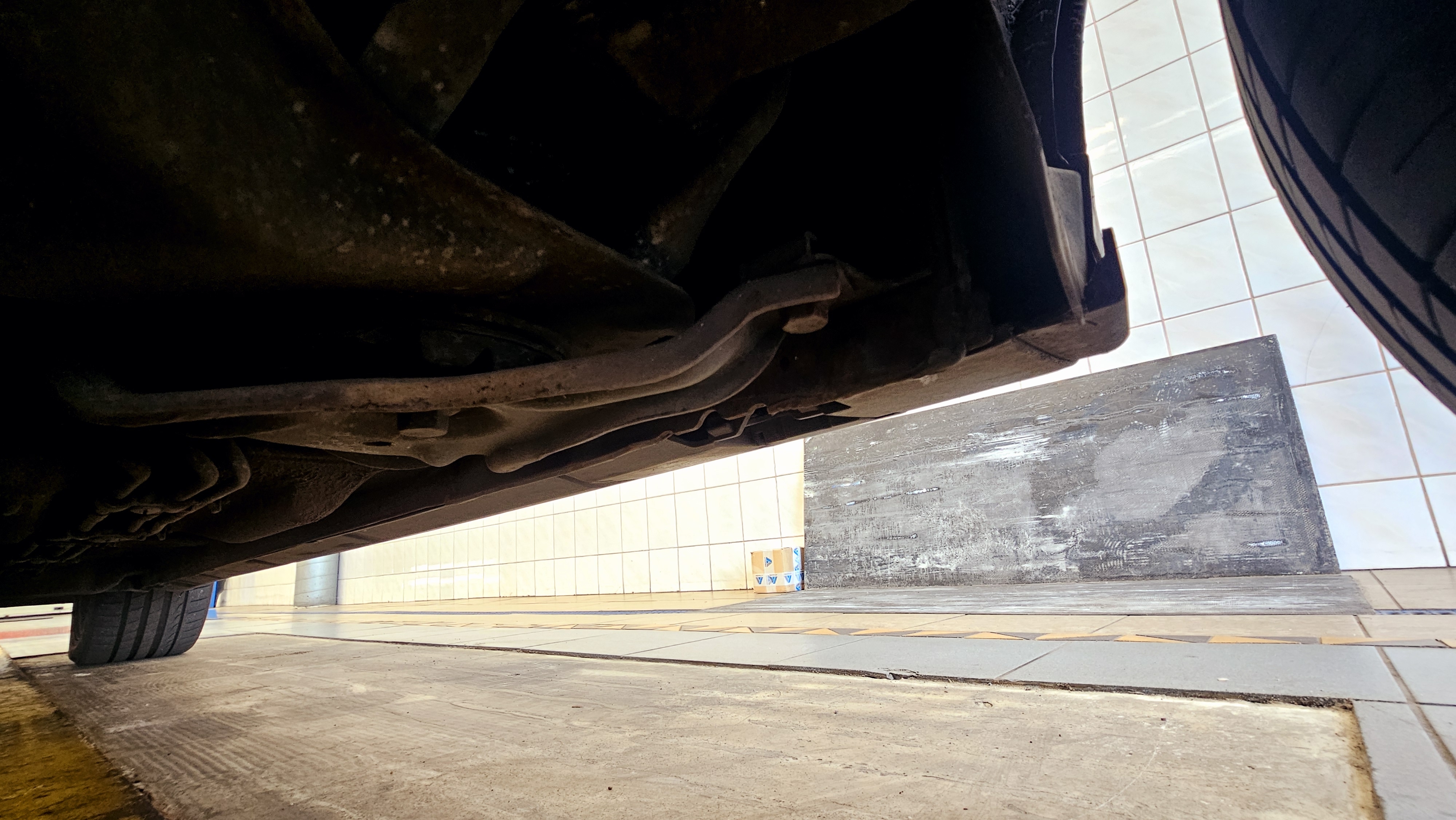

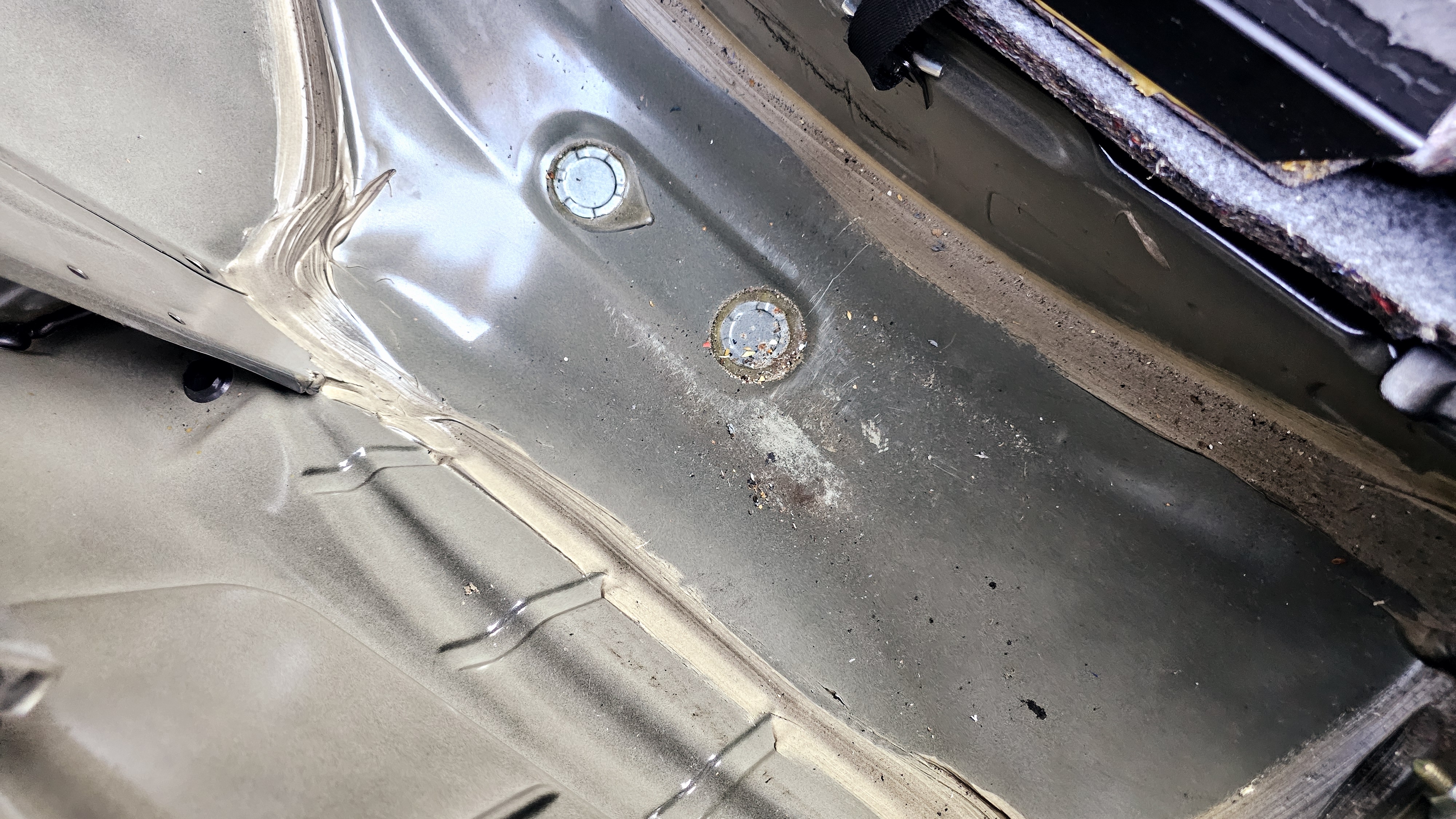

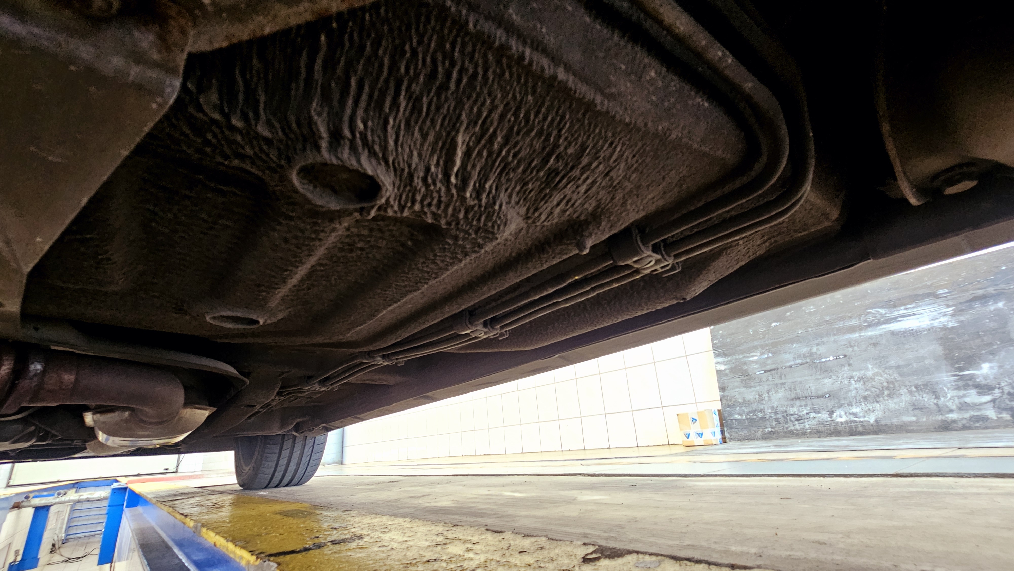

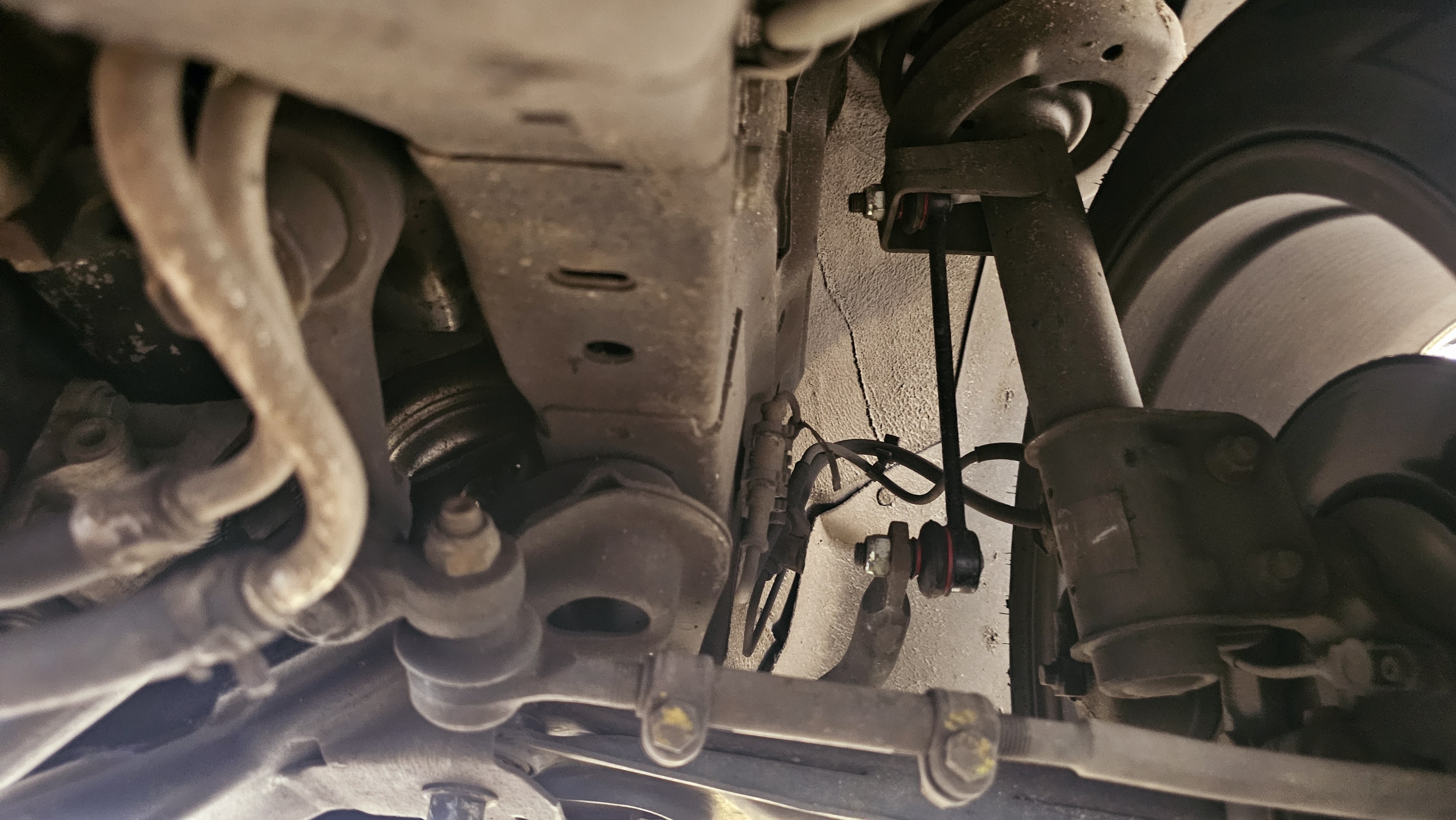

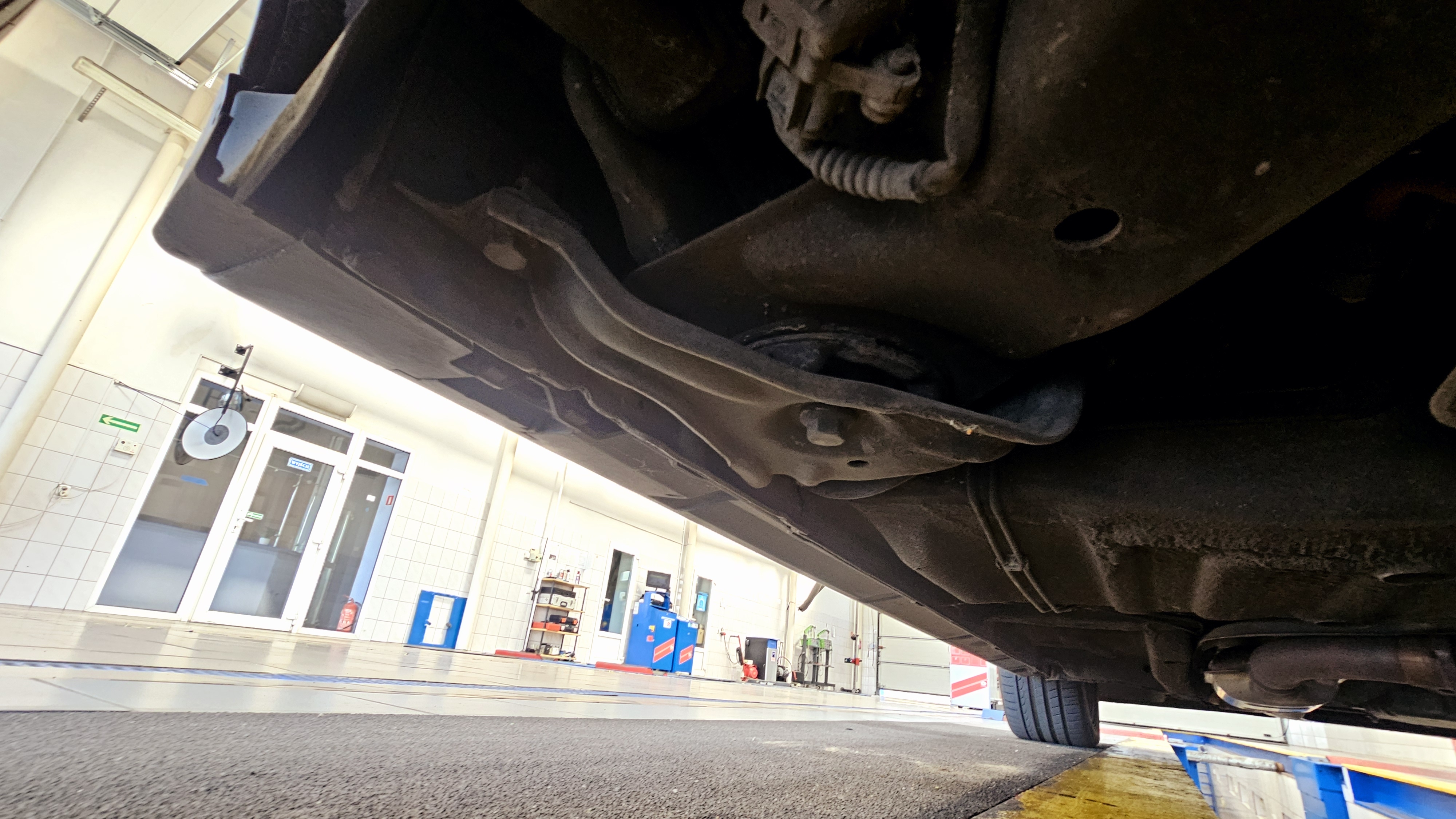

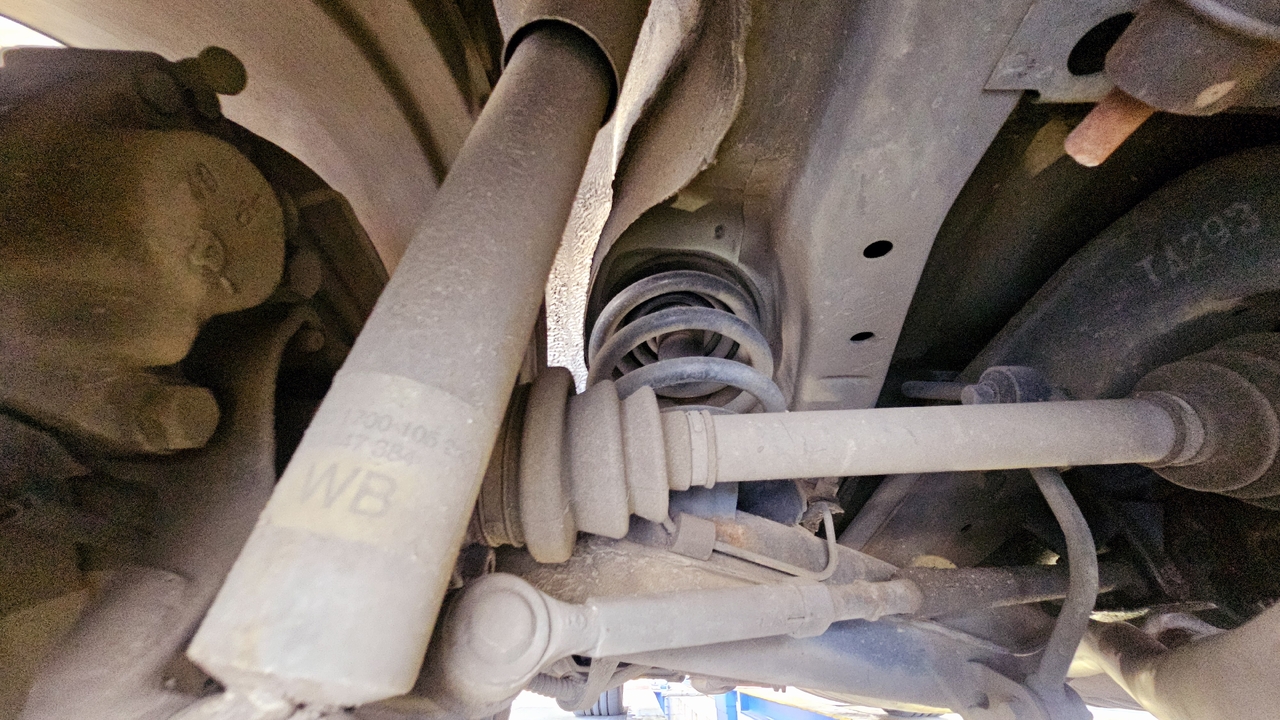

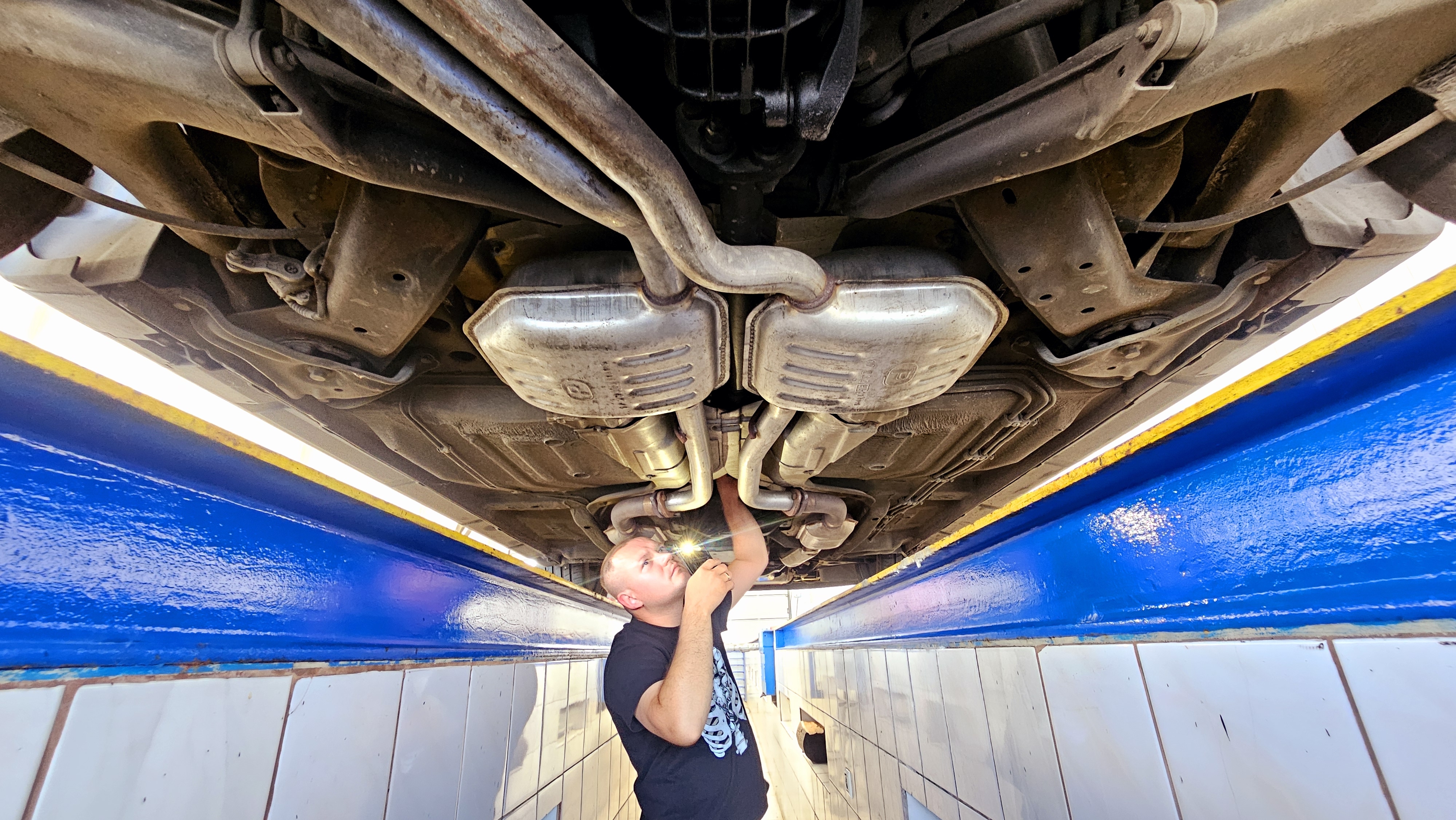

Omega kupiona w stanie blacharskim idealnym od spodu zważywszy na jej wiek. Nie ma się do czego przyczepić
Co do planów do niej jeśli chodzi o optykę to tak zrobić tak jak 3.2 czyli:
- dokładka przód irmscher
- dokładka tył steinmetz przedlift
- progi steinmetz
- blenda na tylną szybę steinmetz
- kierownica irmscher z poduszką od Cadillac Catera
- podłokietniki (przód i tył od Cadillac Catera)
- halogeny przednie i tylna klapa od Cadillaca catera
- itp itd
- felgi GT Star 19"
- zawieszenie -30
- radio NCDC2015 + CID + kamera cofania
- webasto
- kamera
Do kraju została sprowadzona z BelgIi w lipcu 2024 roku. Ogólnie jestem trzecim właścicielem w kraju.
Jest parę rzeczy do poprawienia i zrobienia ale o tym w miarę postępów prac
Parę rzeczy tez wyszło po zakupie - niestety 😞
Co do tuningów mechanicznych to póki co, nie przewiduje żadnych ze względu na bardzo niski przebieg (dzień zakupu)  auta:
Także prawdopodobnie nie będzie swapu na manual, żadnego LPG itp itd. To póki co będzie fabrycznie ze względu na stan
Jest to wersja wyposażenia Executive po VINie mimo, że jeszcze trochę brakuje do pełnego ale to nie jest wyznacznik
Być może w późniejszym czasie wpadną ori zderzaki z Catery ale to jeszcze zobaczę.
Podsumowując to co będzie możliwe przerzucę z Moonlanda.

Łapcie poniżej foto. Robione na szybko i bez jakiegoś tam przemyślenia. Więcej będzie jak będzie luźny czas
20260713_212206.jpg20260713_212211.jpg20260713_212227.jpg20260713_212455.jpg20260715_165054.jpg

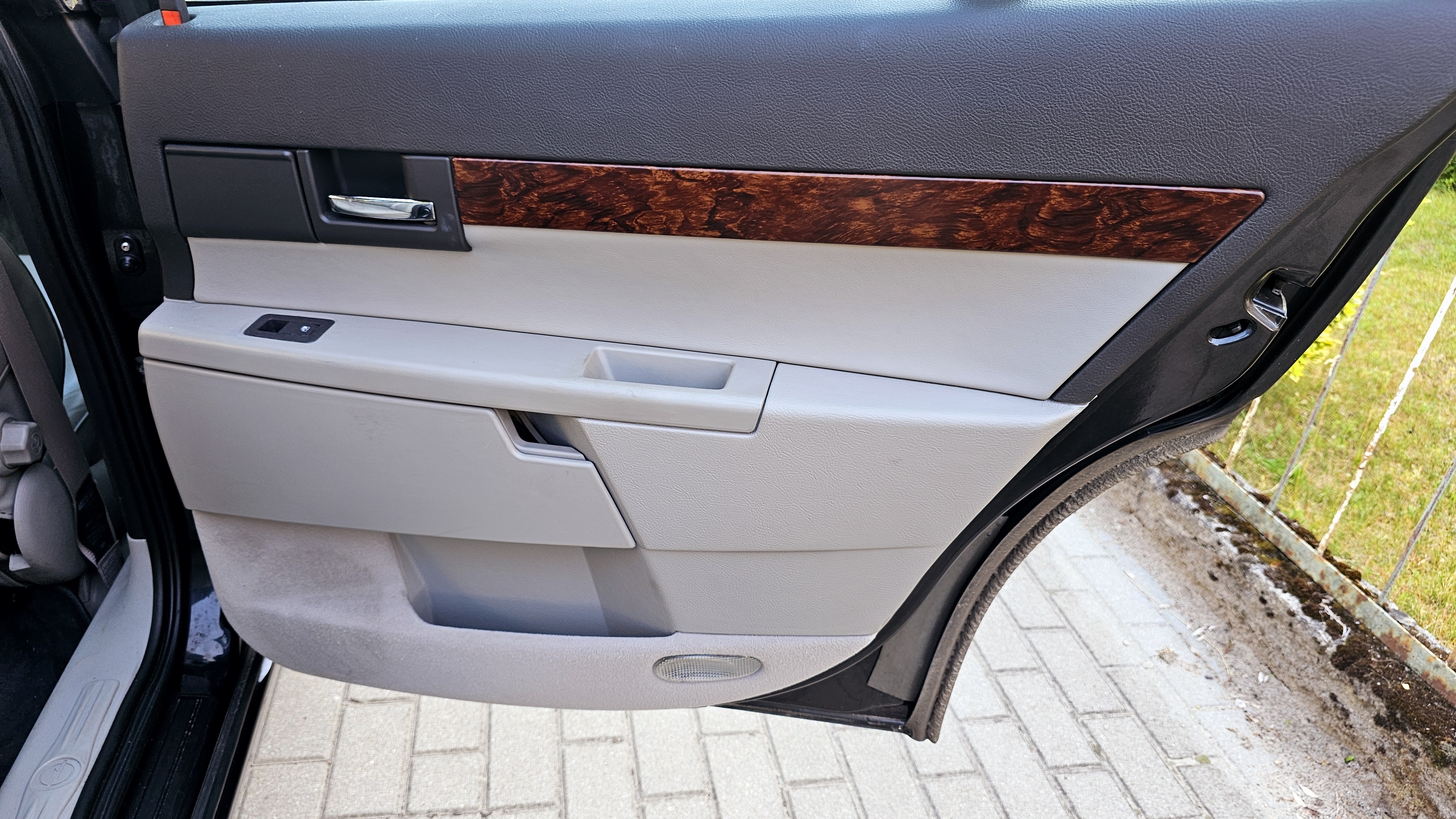

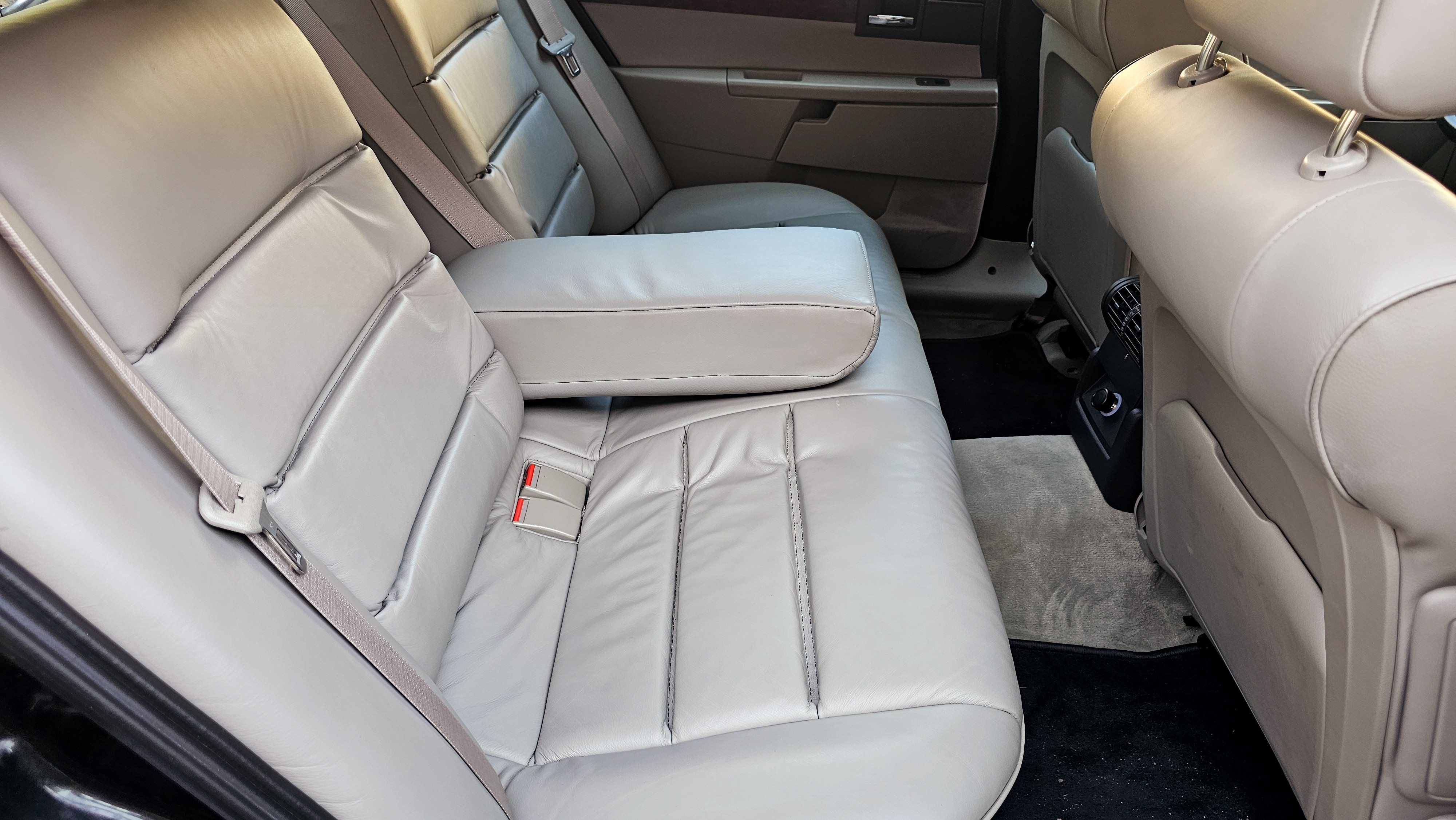

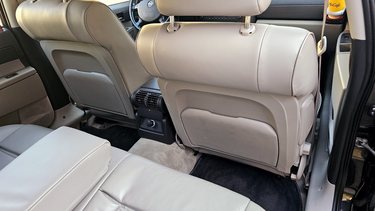

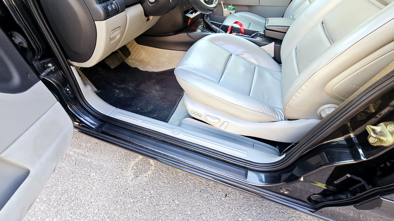

Wnętrze:
20260713_154910.jpg20260714_084825.jpg20260714_084831.jpg20260714_084835.jpg20260714_085057.jpg20260714_085214.jpg20260714_085228.jpg20260714_085649.jpg20260714_091426.jpg20260714_091446.jpg20260714_084509.jpg20260714_084521.jpg20260714_084531.jpg20260714_084552.jpg20260714_084602.jpg20260714_084605.jpg20260714_084623.jpg20260714_084706.jpg
Spód:
20260713_155628.jpg20260713_155738.jpg20260713_155810.jpg20260713_155817.jpg20260713_155822.jpg20260713_155830.jpg20260713_160021.jpg20260713_160028.jpg20260713_160118.jpg20260713_160125.jpg20260713_160136.jpg20260713_160141.jpg20260713_160152.jpg20260713_160158.jpg20260713_160228.jpg20260713_160233.jpg20260713_160238.jpg20260713_160316.jpg

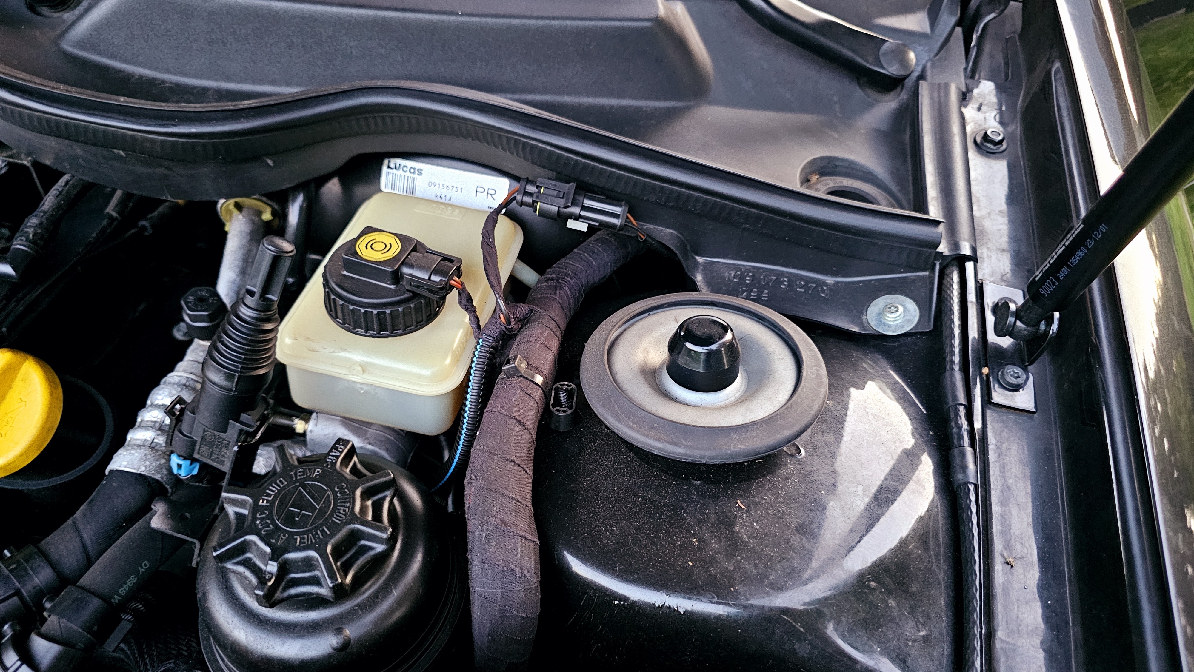

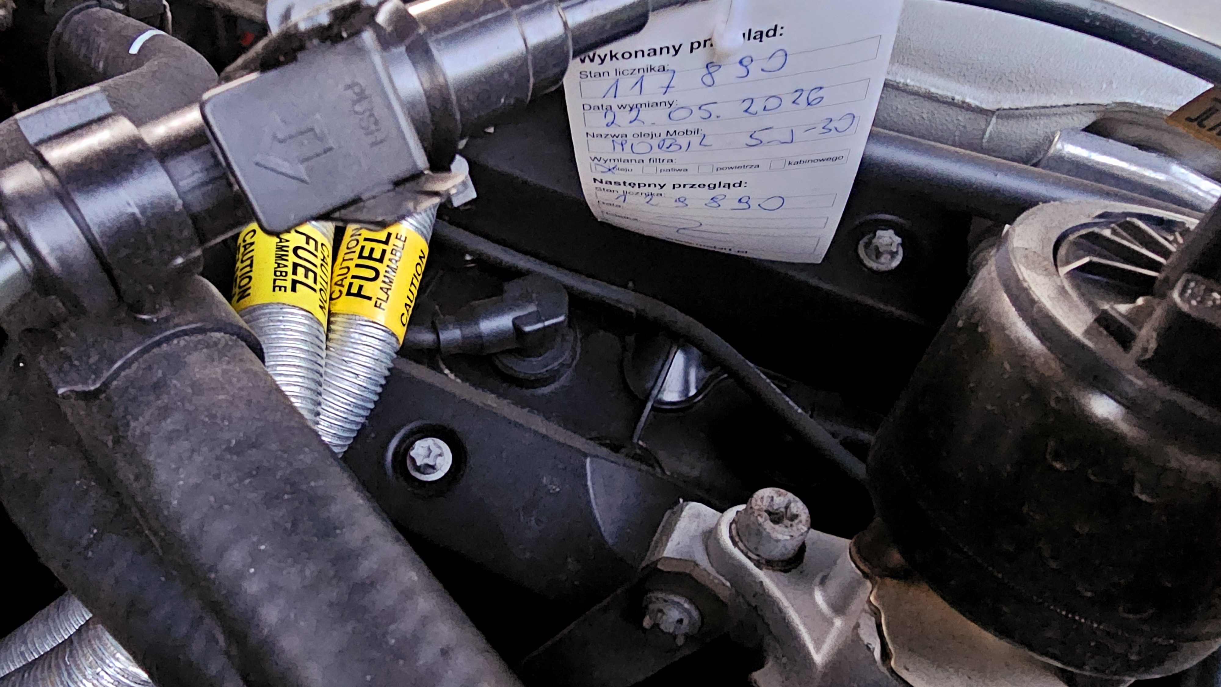

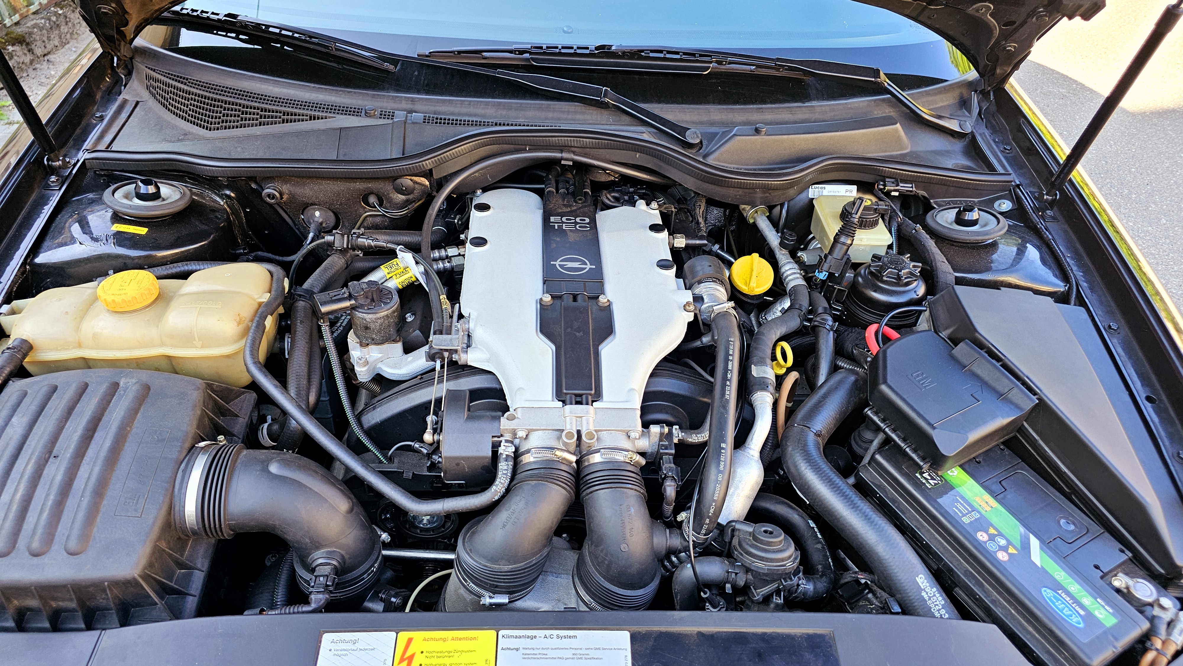

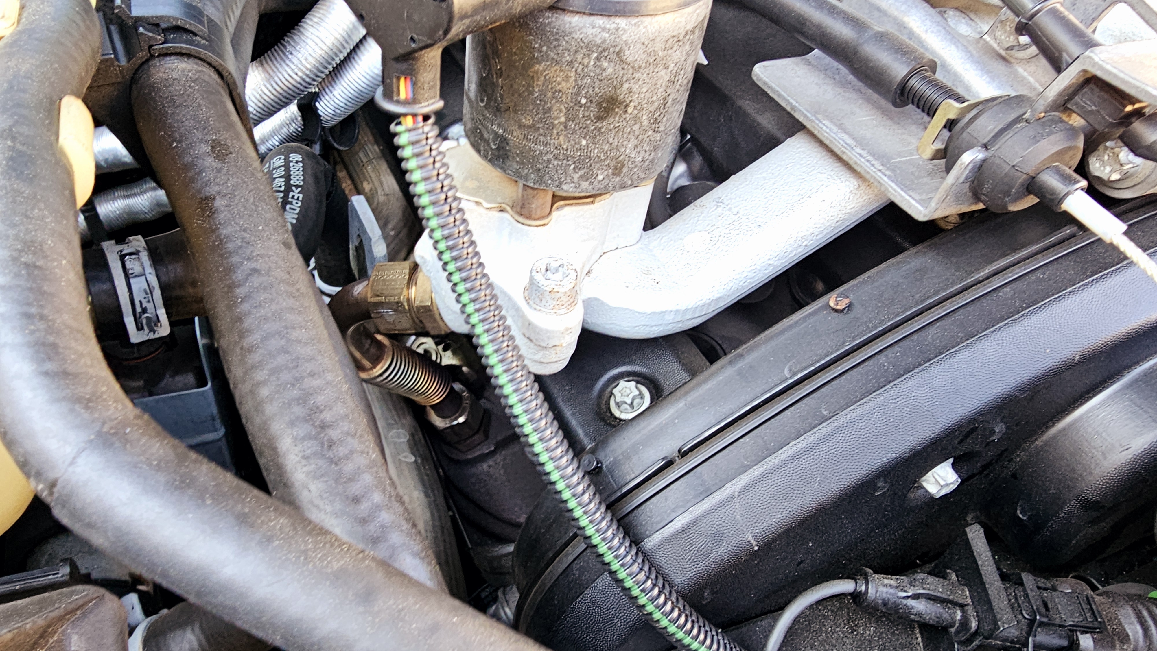

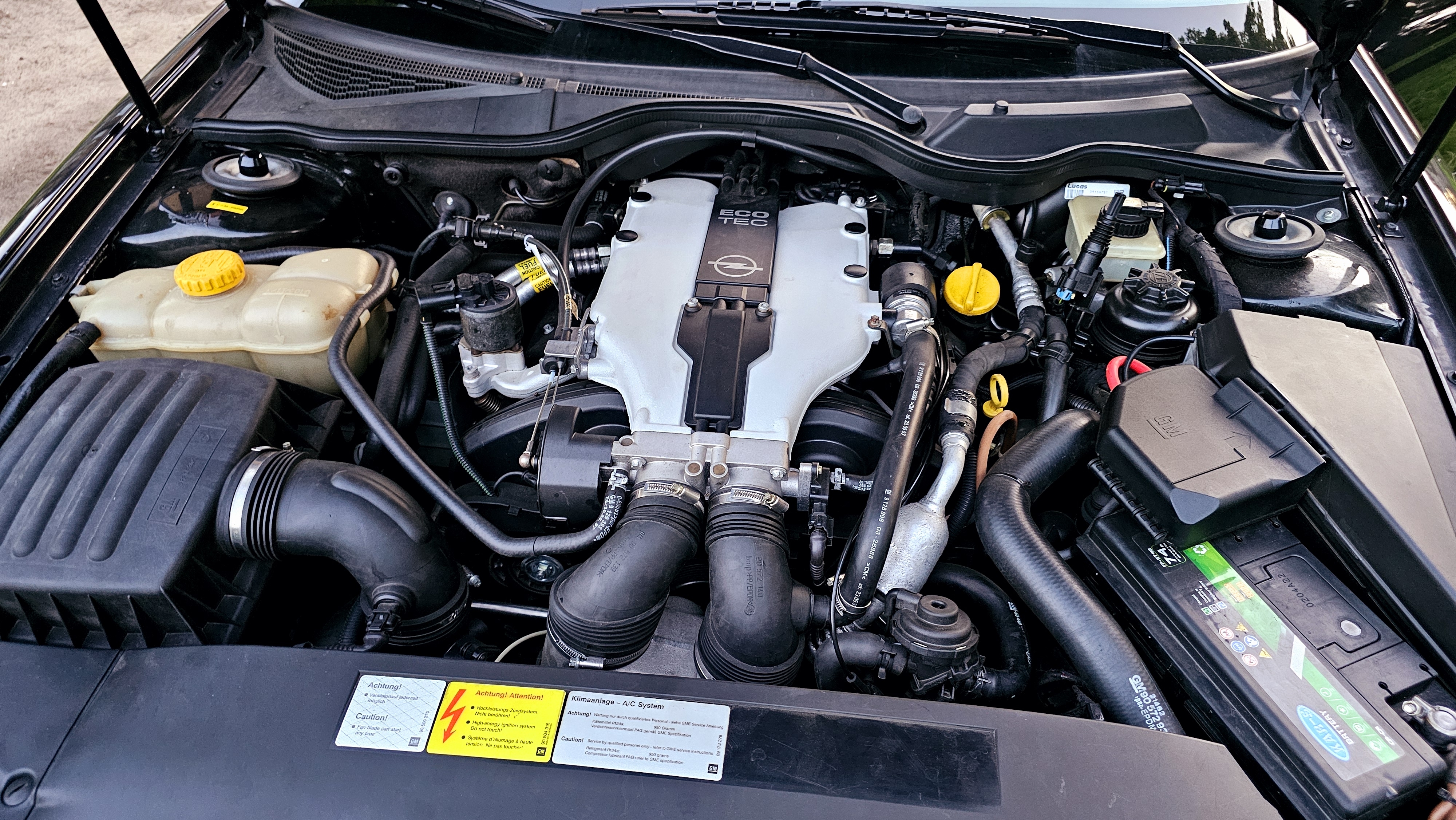

Silnik:
20260713_212254.jpg20260713_212319.jpg20260713_212324.jpg20260713_212336.jpg20260713_212340.jpg20260714_091706.jpg20260714_091715.jpg20260714_091722.jpg20260714_091728.jpg20260714_091742.jpg20260714_111852.jpg

no dobra baza jest obiecująca. Widziałem na własne oczy. Zadbać i się cieszyć. Mam nadzieje, że nie zechlasz jak poprzedniej.
Ładne, widać że jeżdżone tylko w niedziele i jak nie było deszczu 😛
Gratuluję oraz cierpliwosci w dążeniu do celu😃
No szacuneczek! Stan jak salon no i ten przebieg  :) piekne zestawienie, czarne auto z jasnym wnetrzem :) przekladaj graty zakladaj klape i robimy sesje 😁
W dniu 21.07.2026 o 06:17, Grabarz napisał(a):
No szacuneczek! Stan jak salon no i ten przebieg  🙂 piekne zestawienie, czarne auto z jasnym wnetrzem 🙂 przekladaj graty zakladaj klape i robimy sesje 😁
Mam nadzieję że tak będzie ..... niebawem 😉

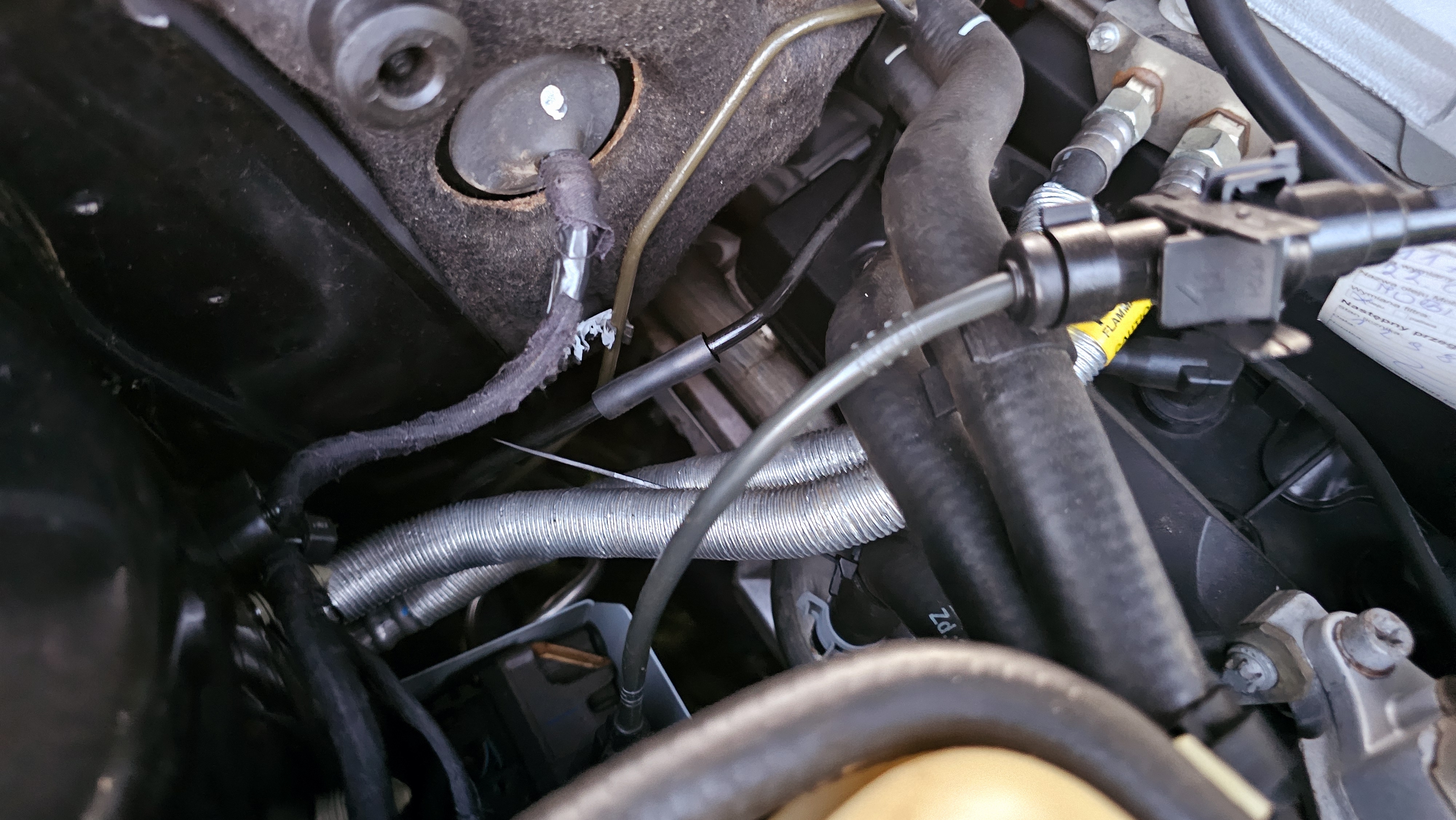

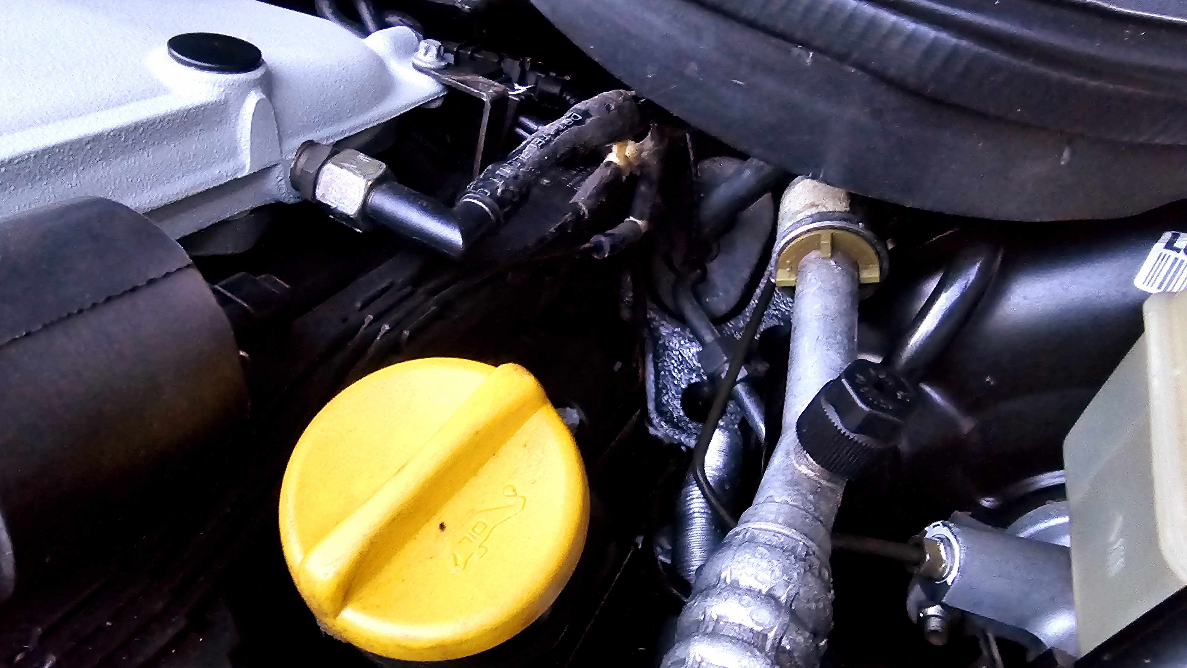

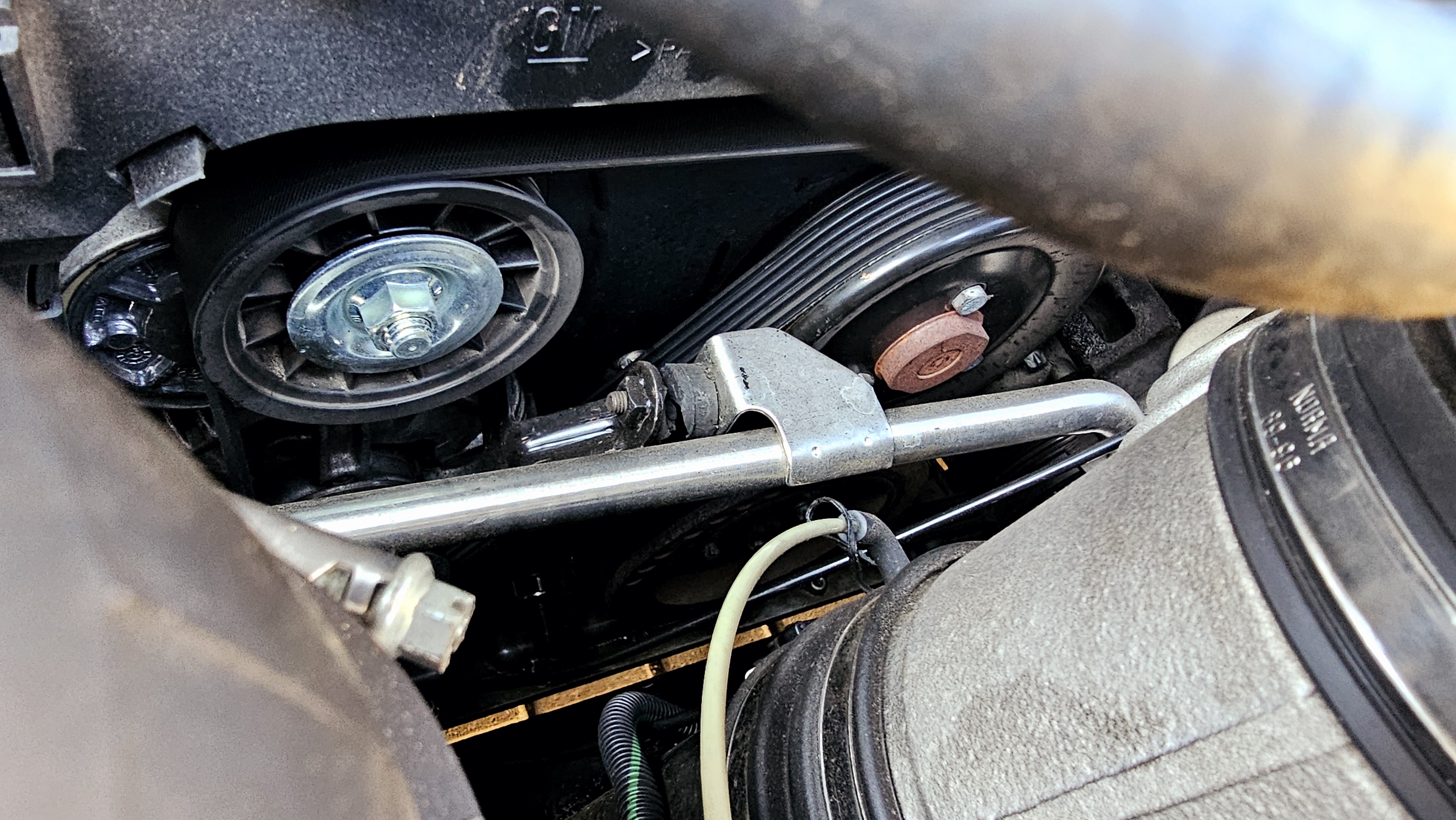

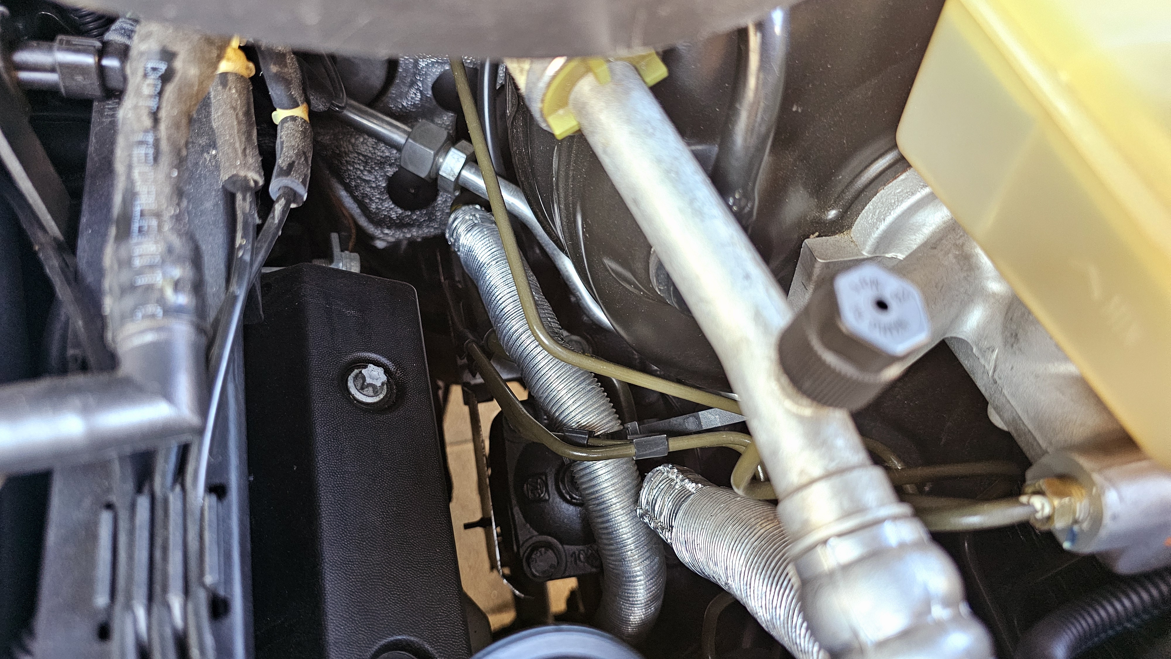

Witam ponownie czas na mała aktualizację 😄

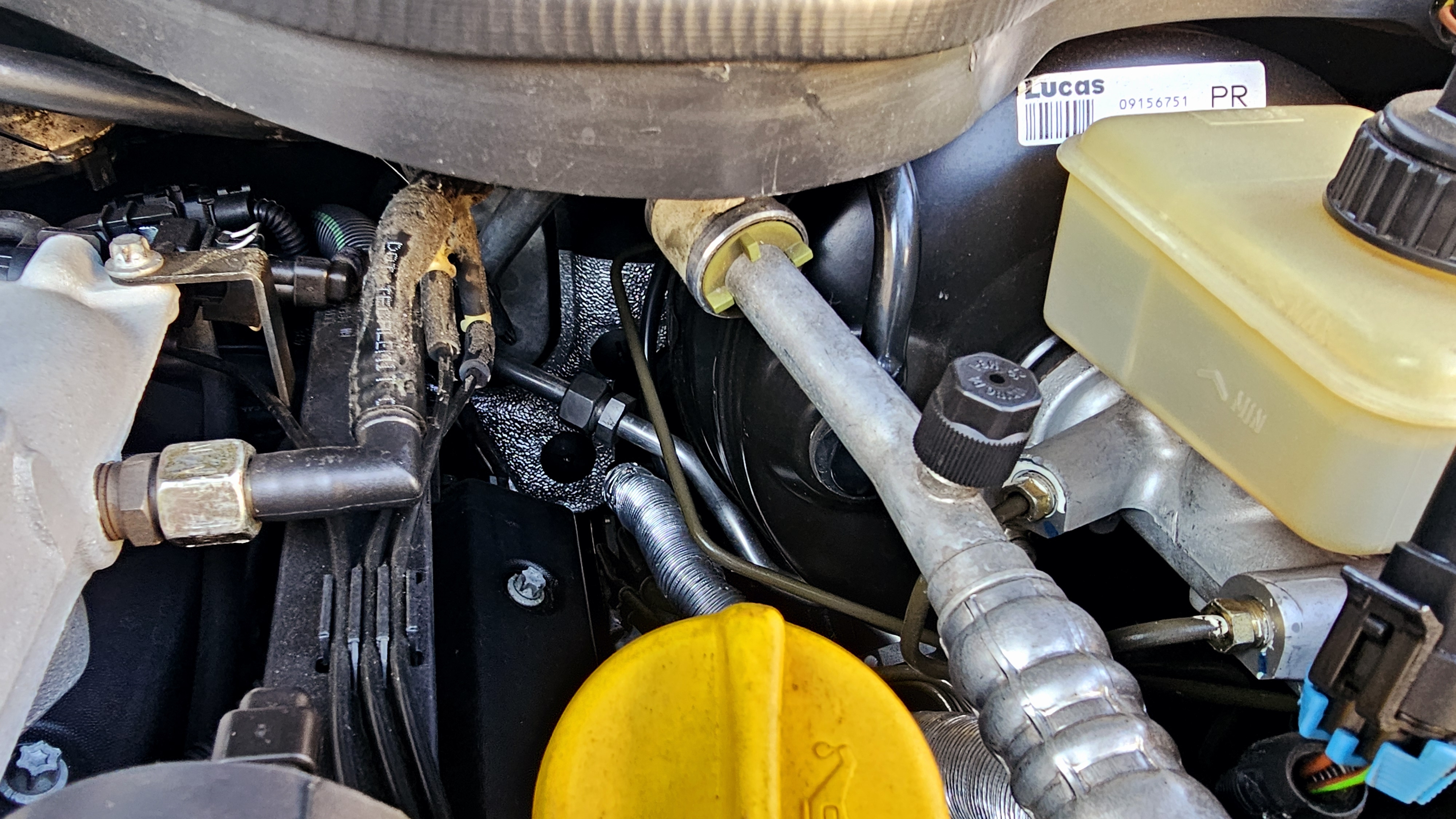

Po czasie okazało się że mam olej w układzie chłodzenia 😞  Po kontakcie z poprzednim właścicielem "o co tu biega" powiedział że chłodniczka oleju była wymieniana.
Trzeba było przepłukać częściowo układ. Pomógł mi w tym Kamil. Obecnie jest tego oleju mniej ale i tak jeszcze jakieś ilości są w układzie.
Dlatego ten proces jeszcze trzeba będzie powtarzać aby oliwę wygonić 😄
@Dzięki @Adiwoj36 i @Frytek98 za uspokojenie mnie bo myślałem że to grubsza sprawa.
Mieliście rację
Niżej po spuszczeniu płynu:
Z każdym płukaniem było lepiej ale do pożądanego jeszcze trochę tych płukań trzeba zrobić ja wyżej pisałem
Postanowiłem też przegonić następnego dnia omegę na dystansie ok 50 aby sprawdzić czy faktycznie będzie świeży olej.
Ku mojej uciesze go nie było 😄 . Jak by był to już trzeba by było chłodniczkę wymieniać
Przy okazji sprawdziłem czy to jeździe 🙂
Tez się okazało że termostat jest do wymiany bo nie trzyma temperatury i silnik się nie dogrzewa.
Dlatego kupiłem termostat, uszczelki itp itd. Będzie czas to się zmieni
Dziękuję @Frytek98 za namiary
Po drodze wymieniony został też akumulator na Exide:
Kupiłem też chłodniczkę oleju w razie "W" (również @Frytek98 - dzięki)
I bielutki jak świeże pranie w persilu 😄 zbiorniczek wyrównawczy płynu chłodniczego:
Który został już wymieniony 😄

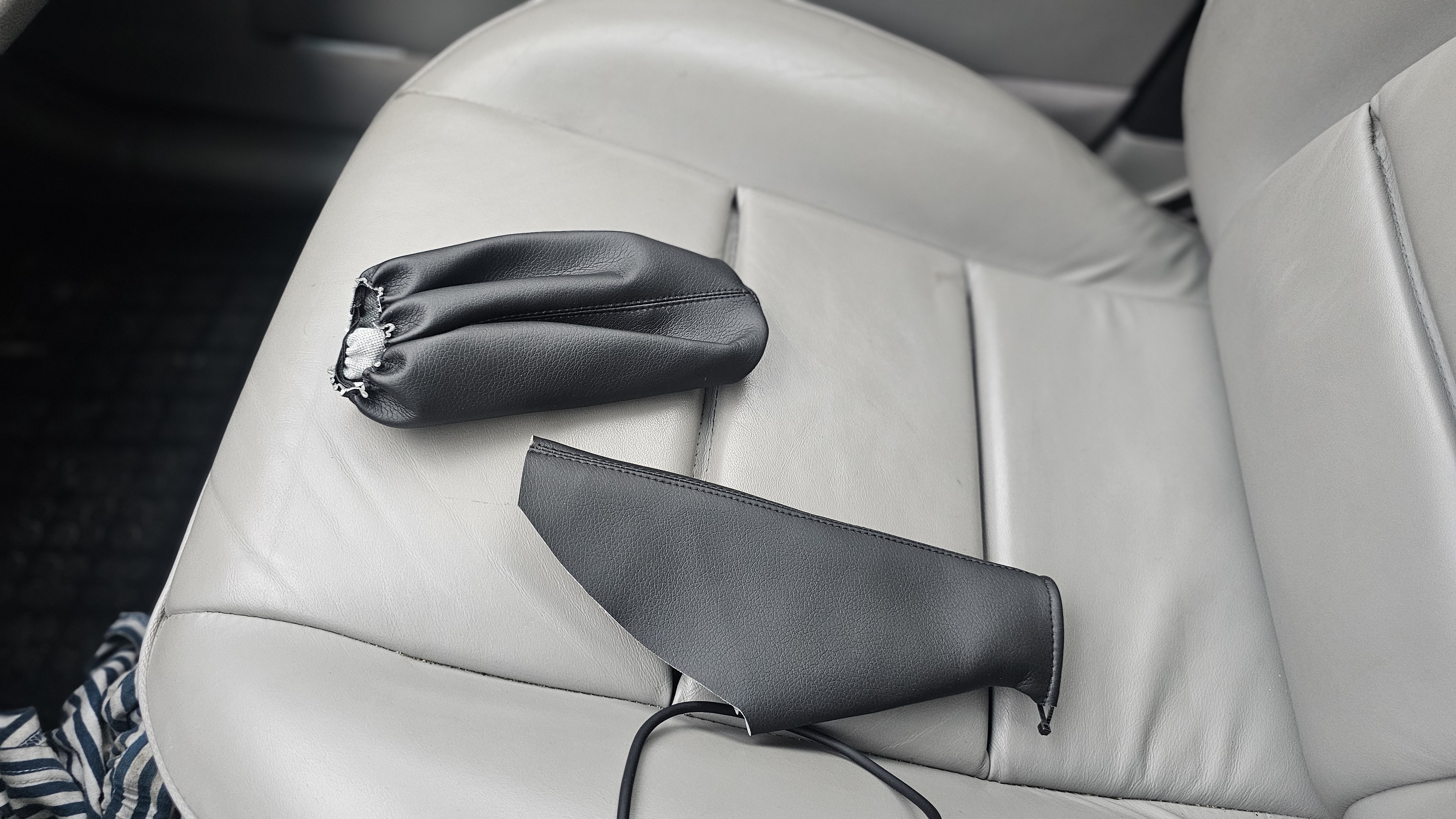

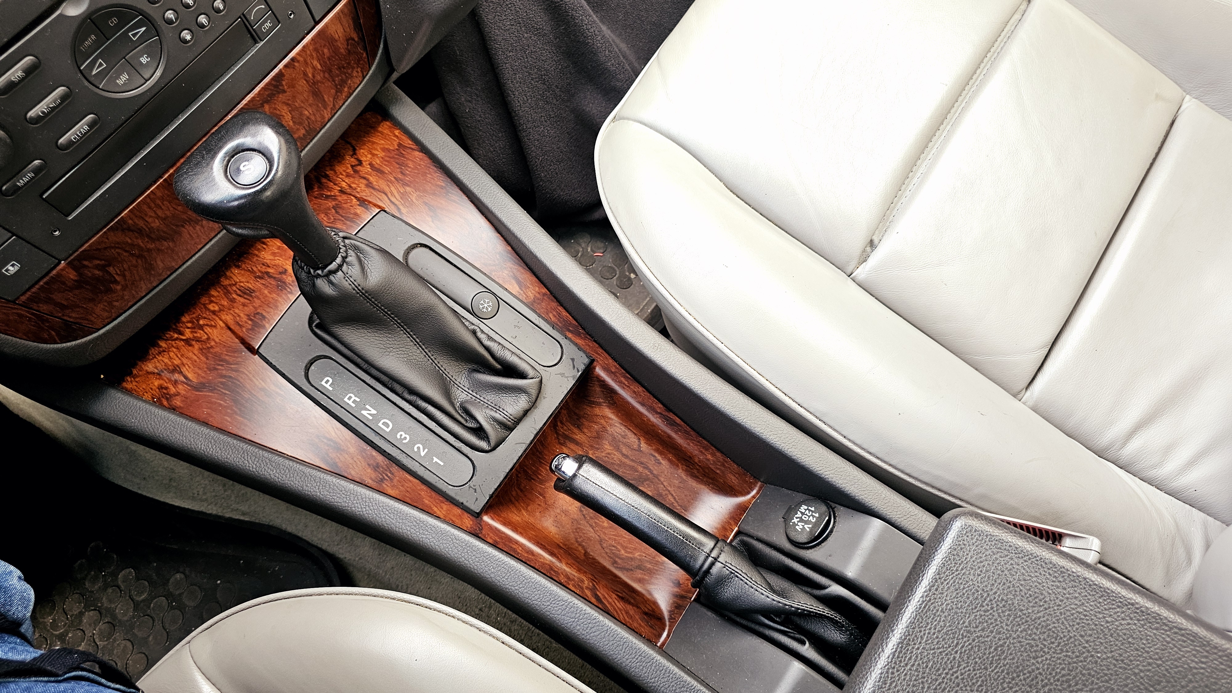

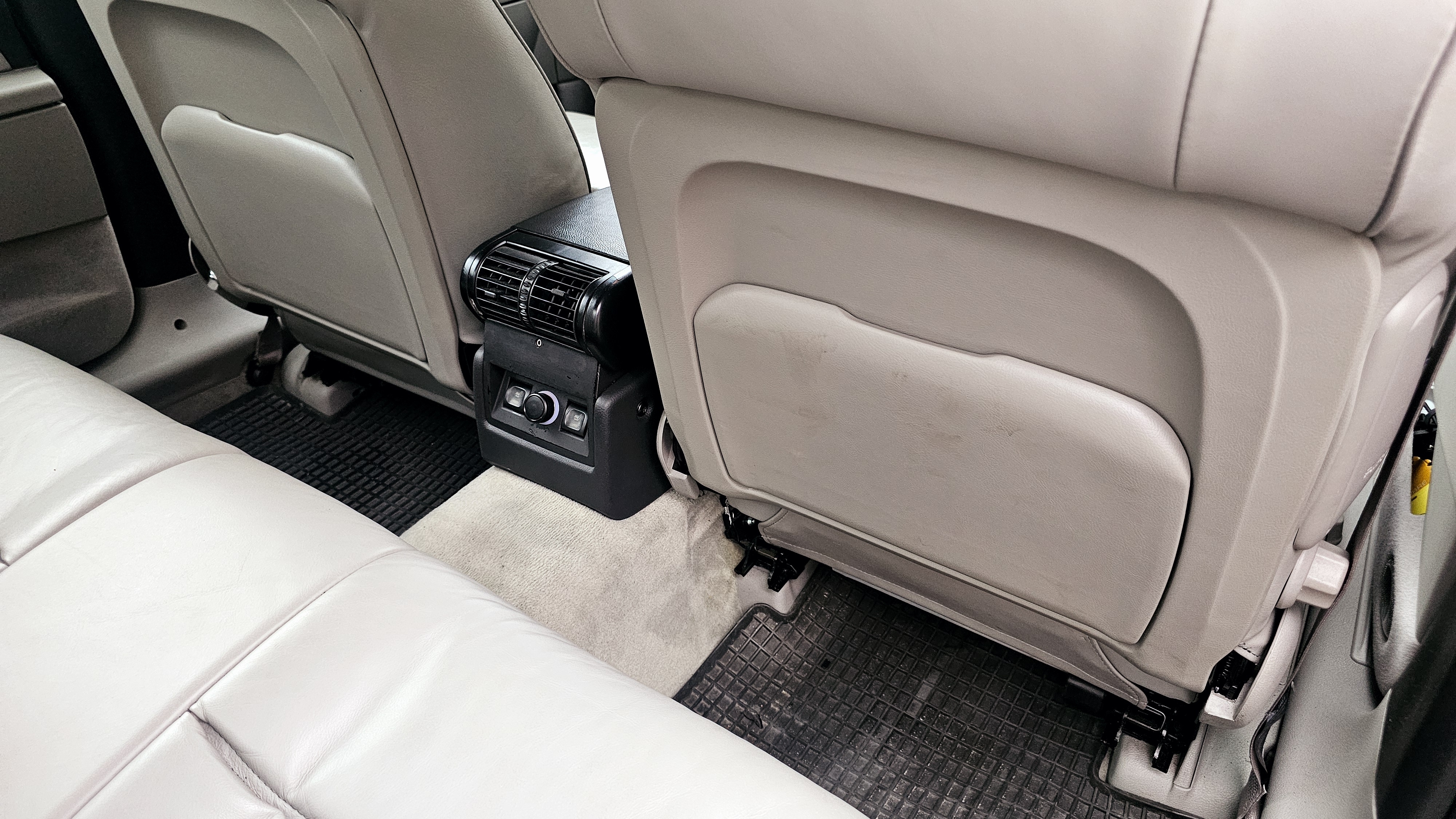

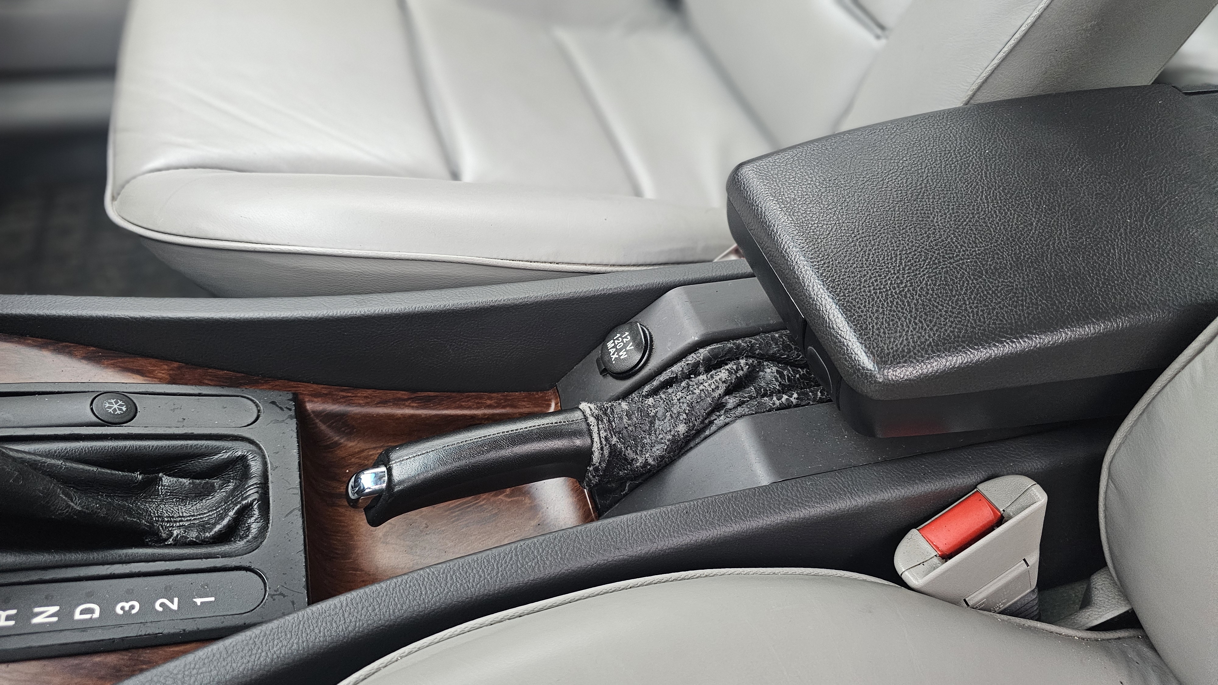

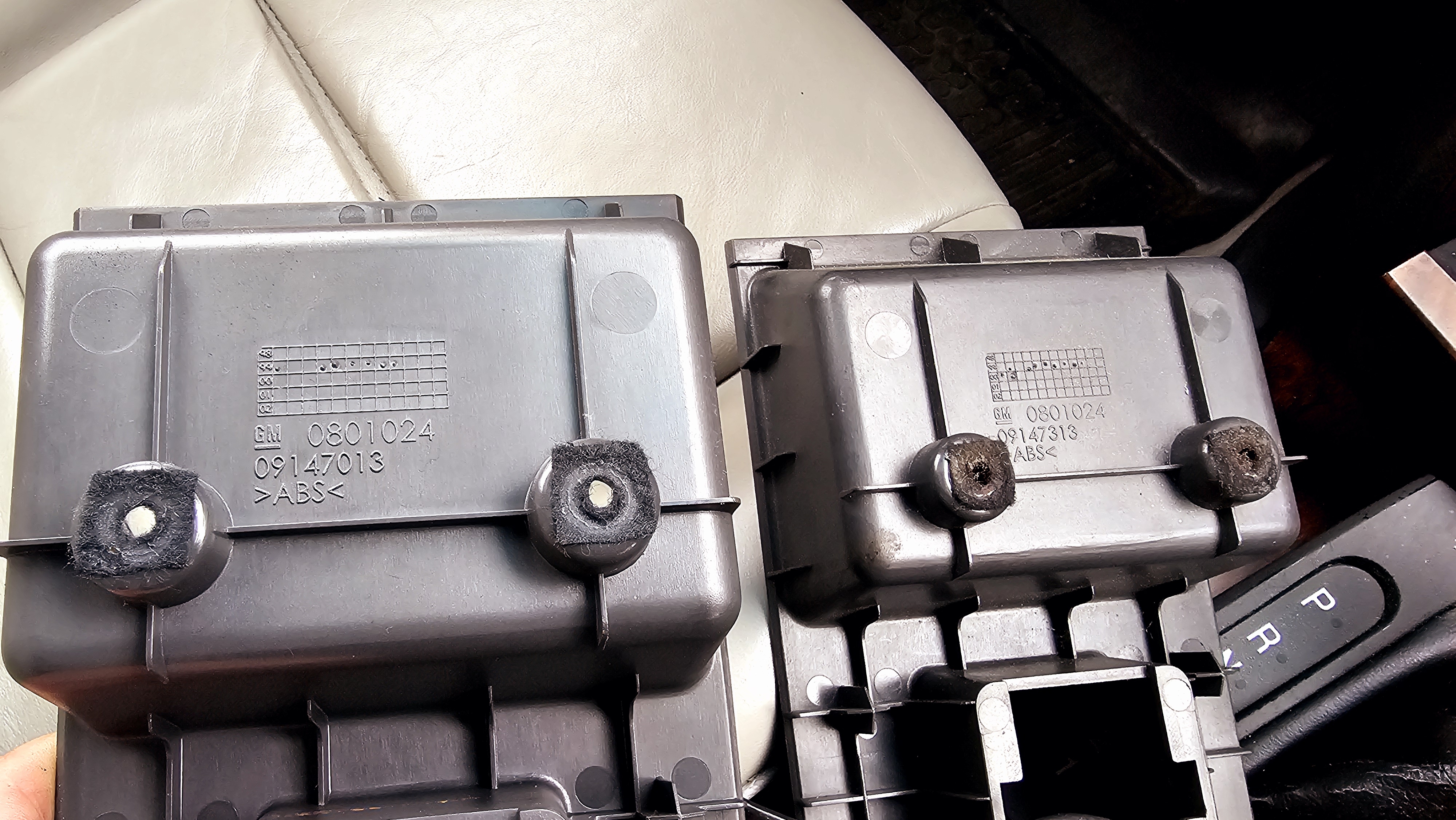

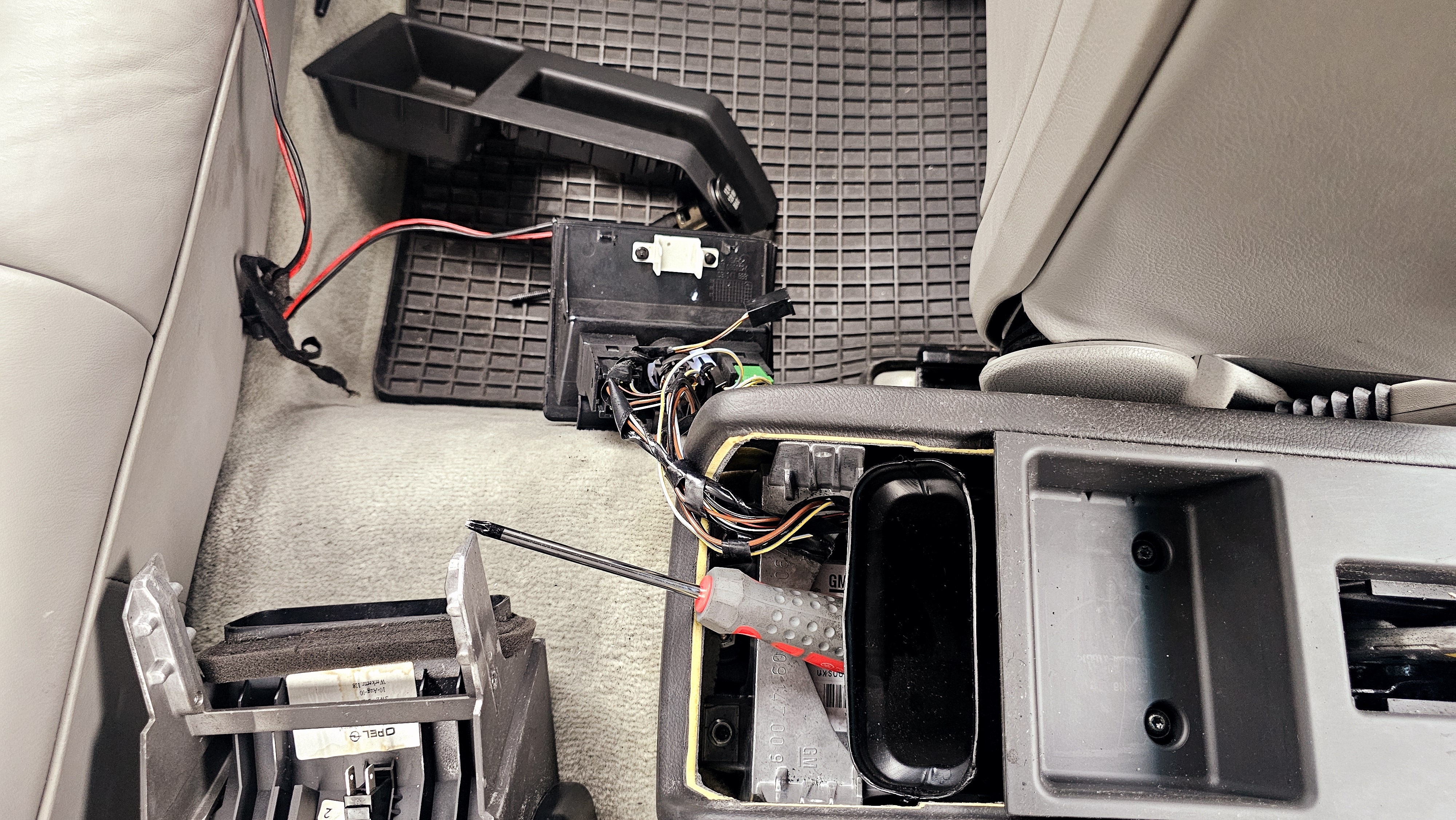

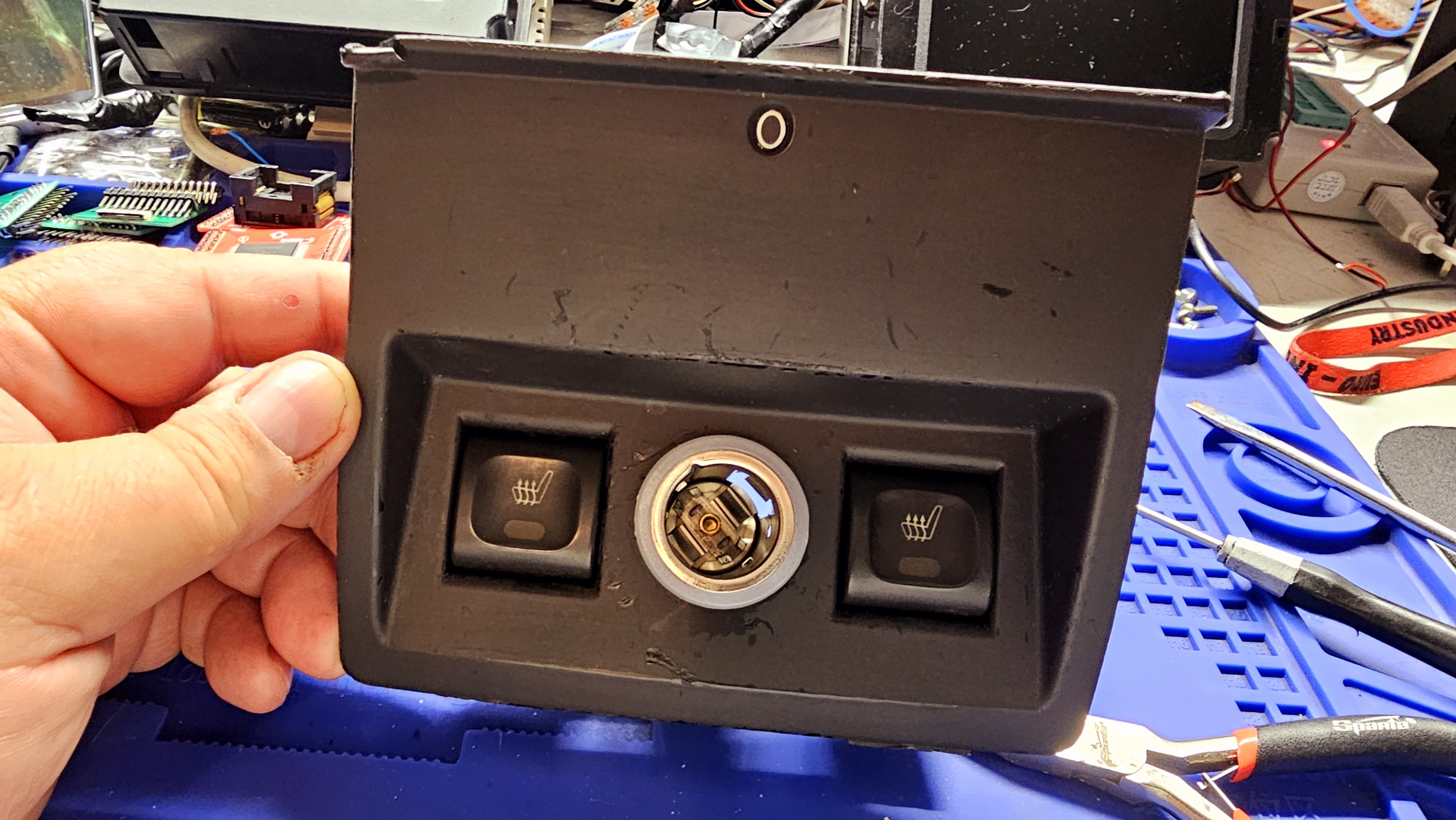

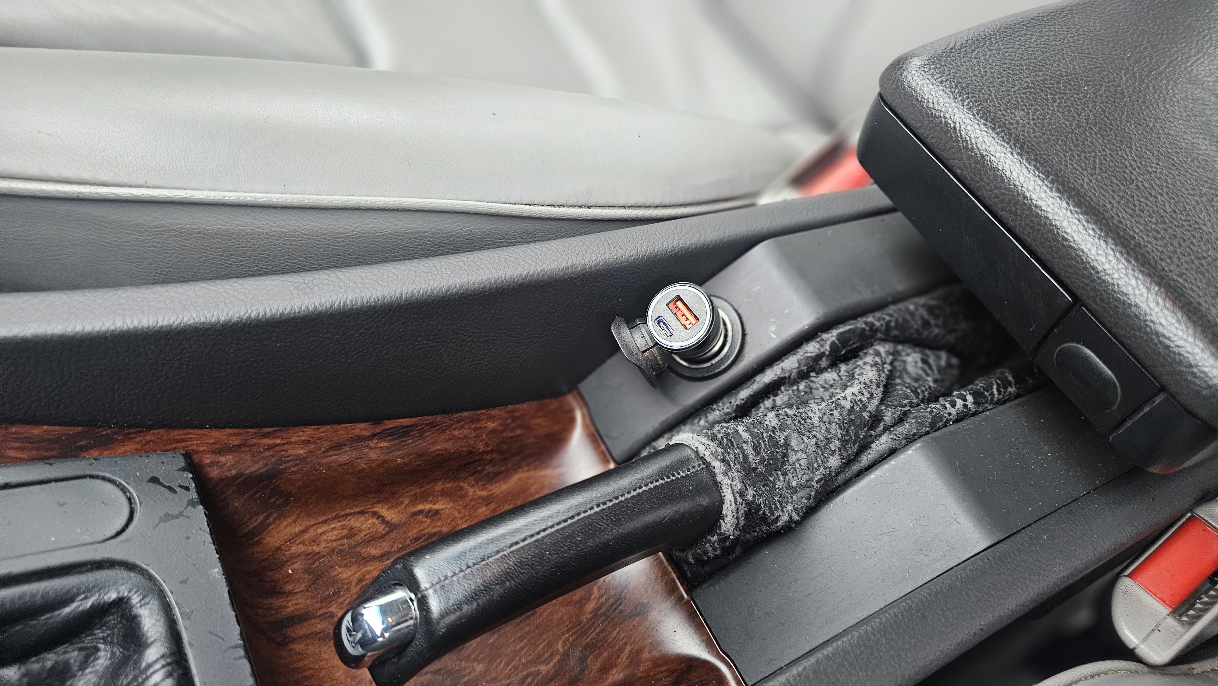

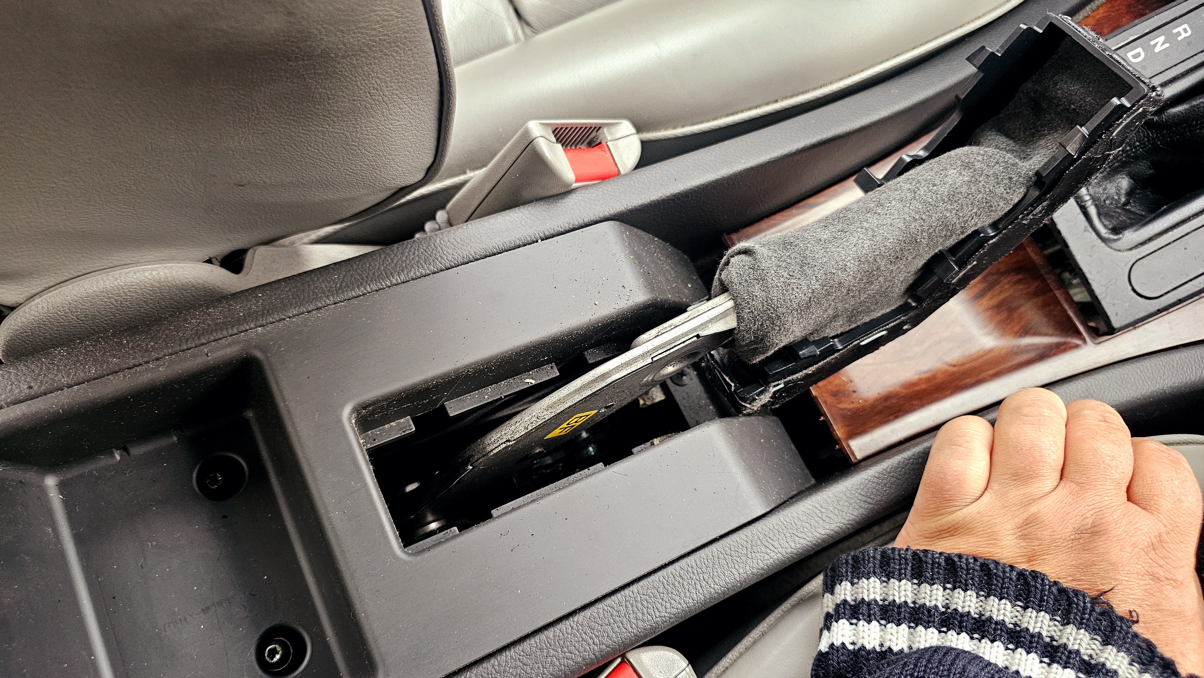

Teraz ogólnie zaczynam przenosić fanty z szarej. Najpierw zastaw już skonfigurowany i zaprogramowany:
Tylny podłokietnik z cupholderem z Catery
Przedni 😄

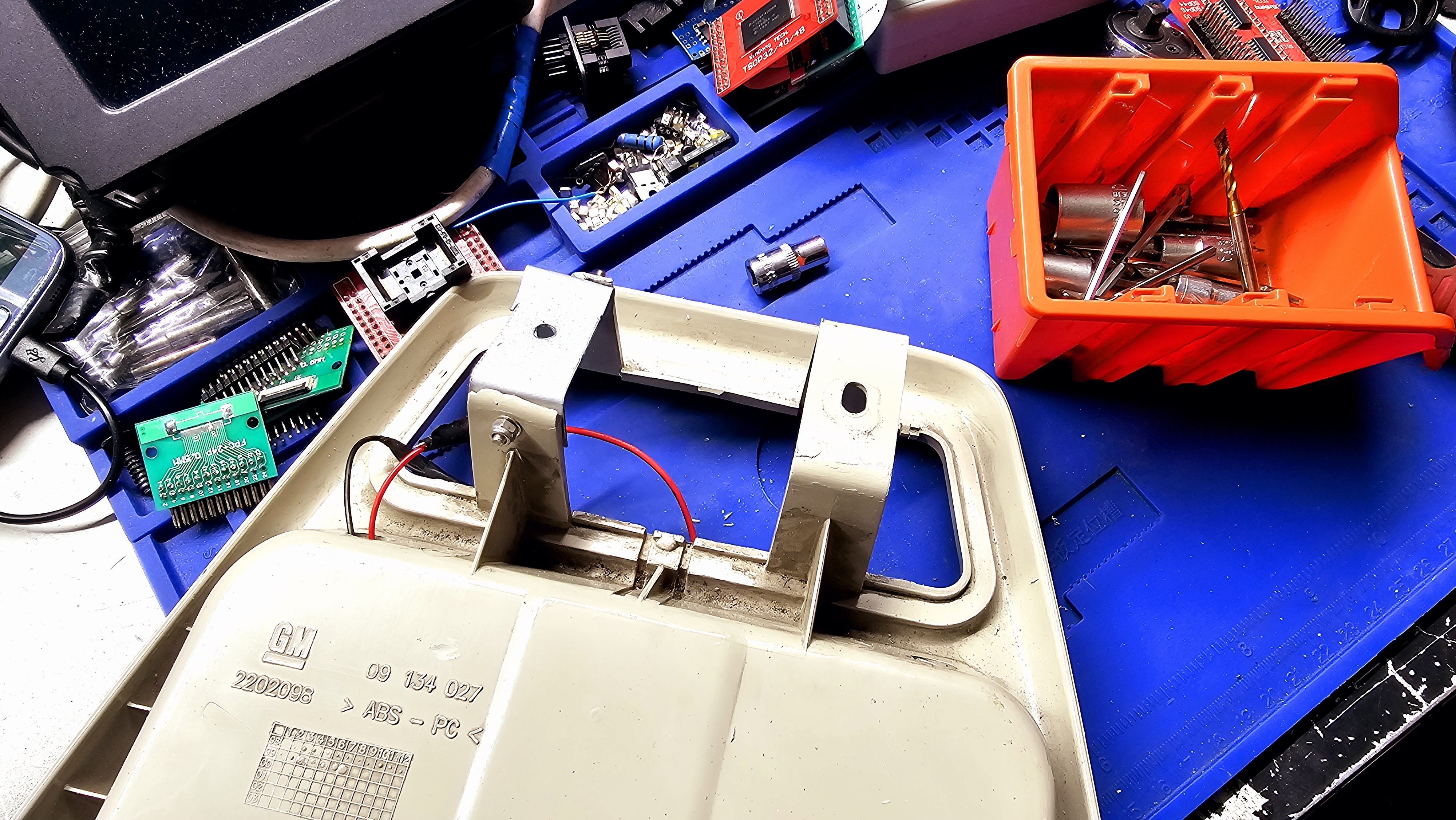

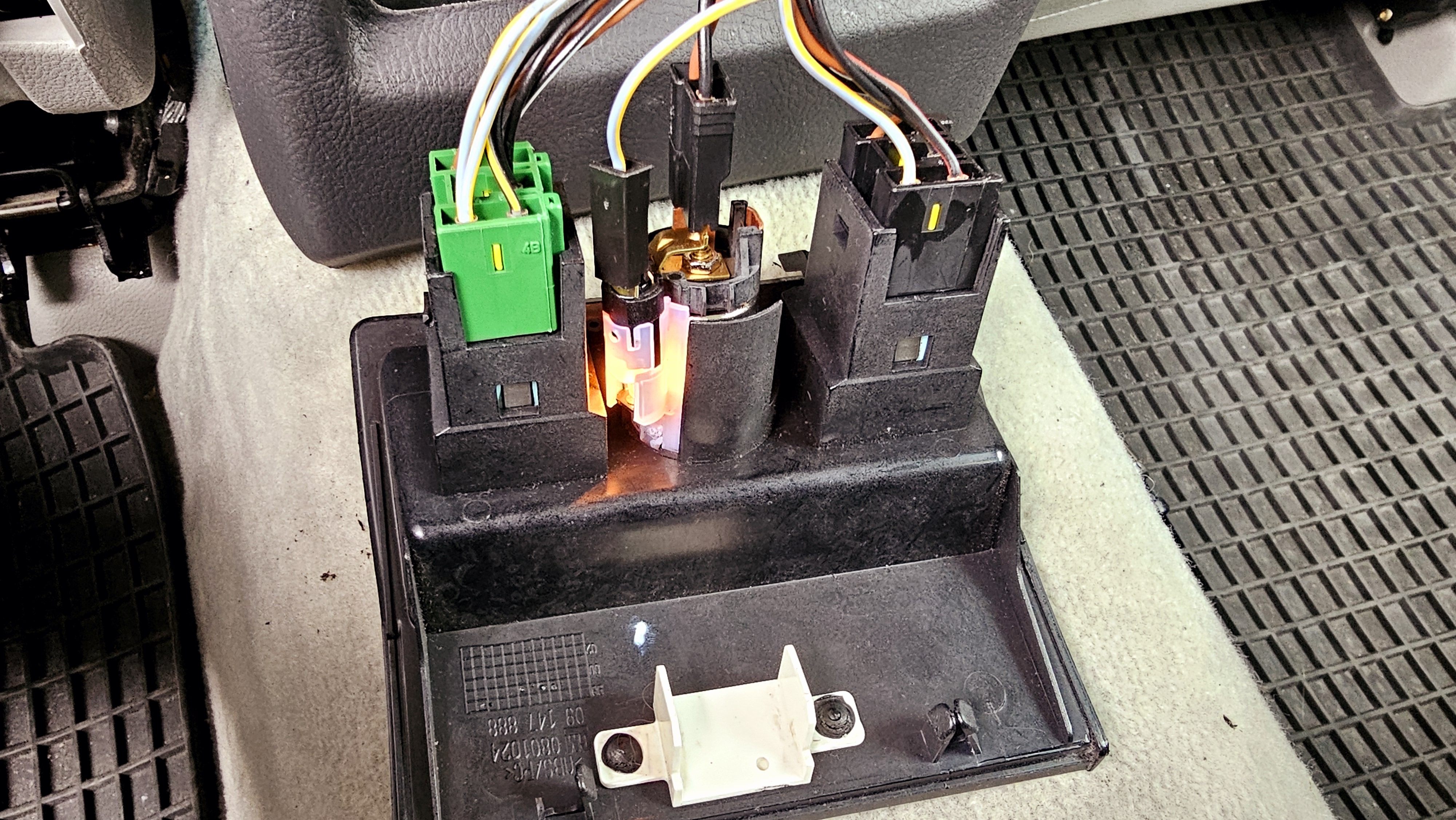

Wiązki i inne bajery min. Schowek pasażera bo ma wycięcie na moduł telematyczny, kamerę cofania, kabel od GPS, konwertery i inne pierdolety

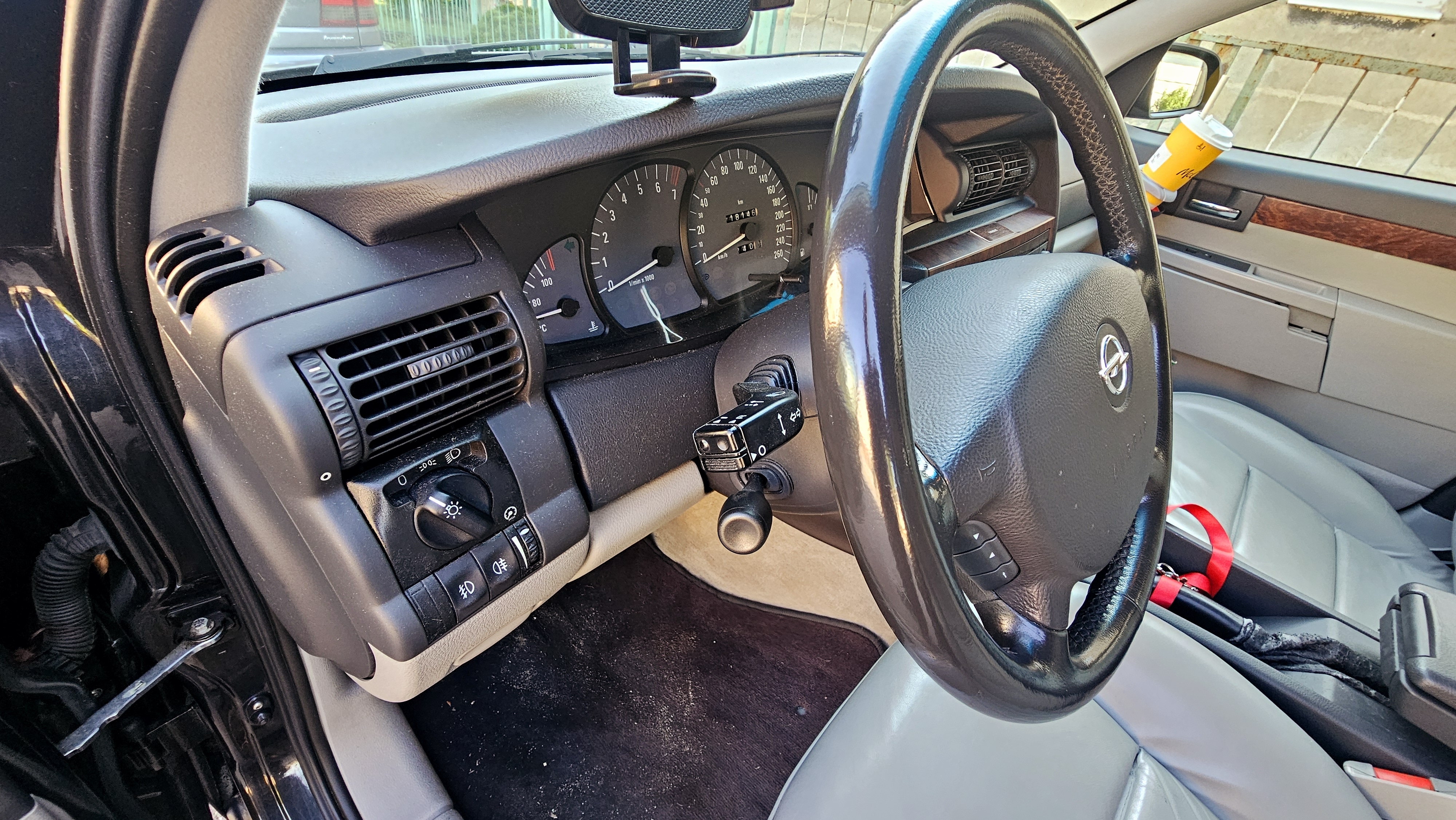

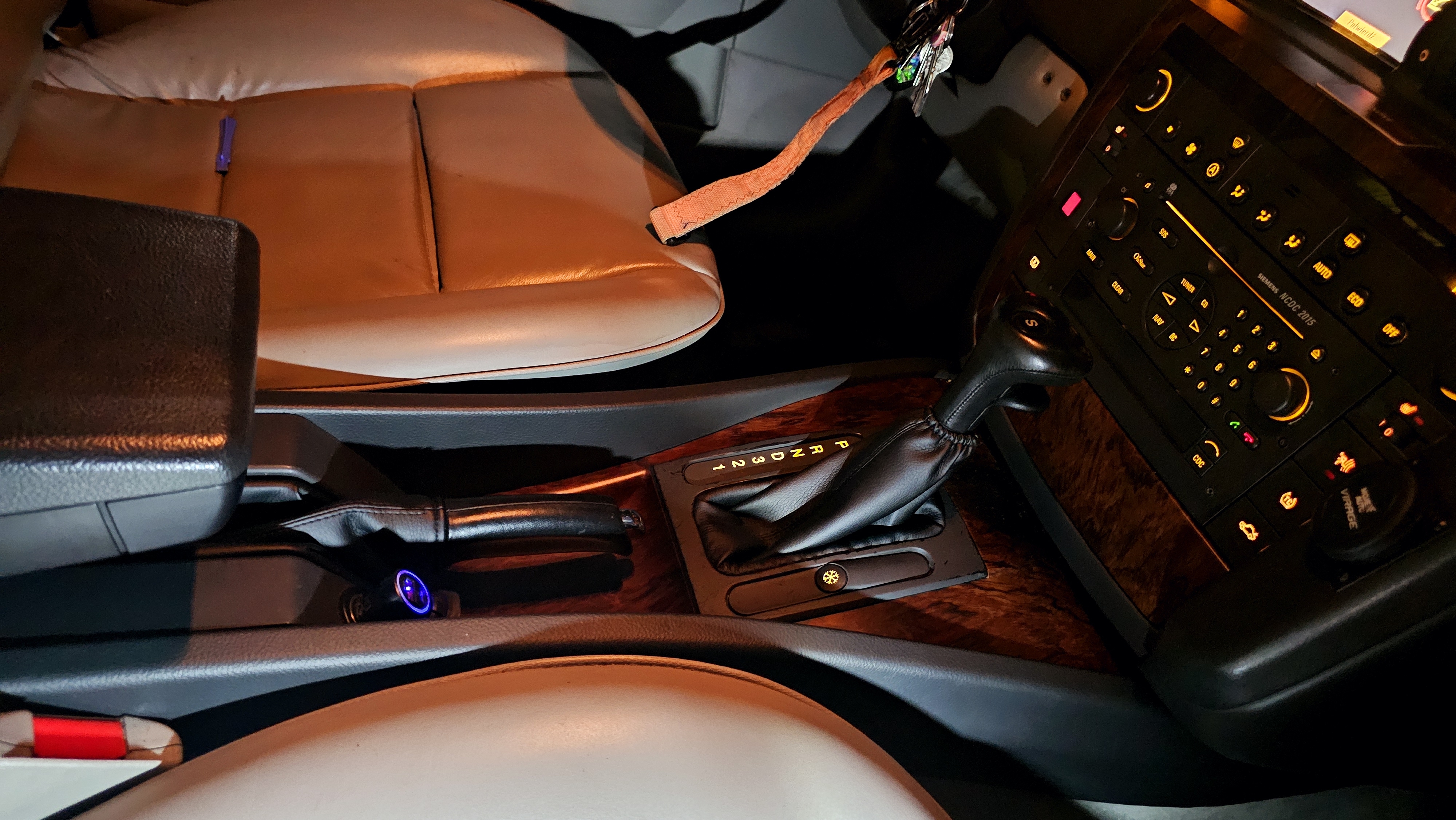

Kolejna aktualizacja. Mianowicie dalsze uzbrajanie wnętrza. Założone ramki na zegary z nierdzewki i wymienione żarówki z fabrycznych W2W na W5W. Na zdjęciu przymiarka już z CID w PL i własnym logo
20260808_211636.jpg20260808_212136.jpg20260808_220258.jpg20260809_114358.jpg20260809_114424.jpg
NO to lecimy:
Wstępna przymiarka. W między czasie wyprowadzenie przewodów do konwertera z modułem wideo do kamery cofania

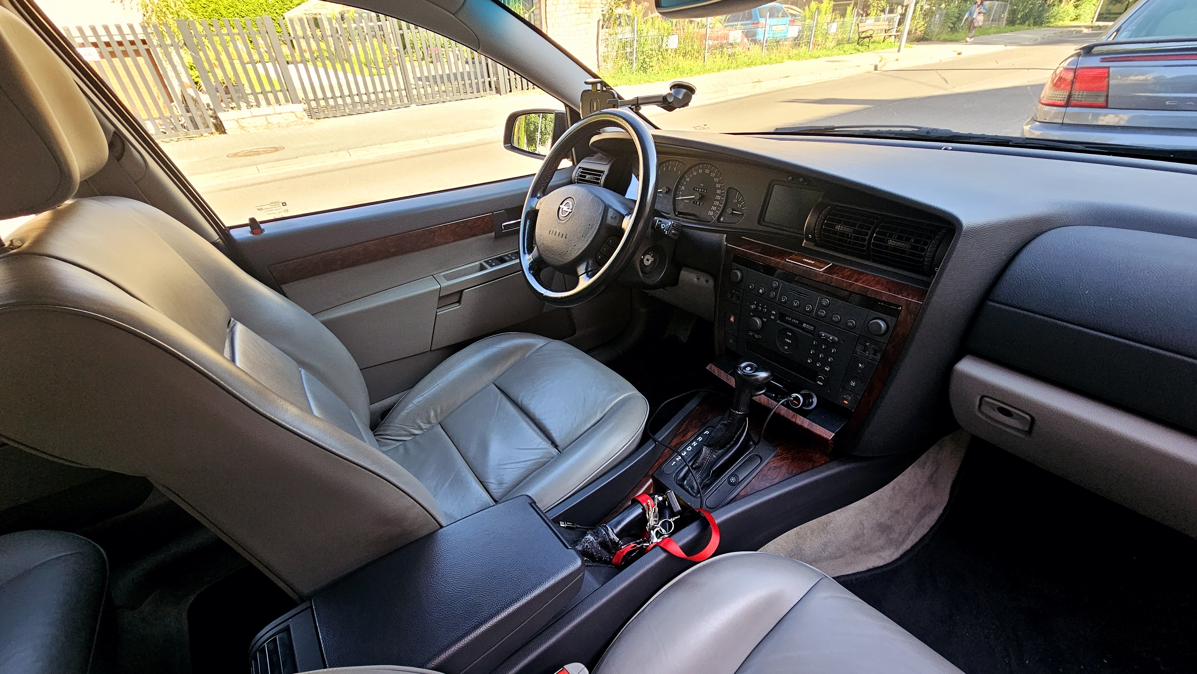

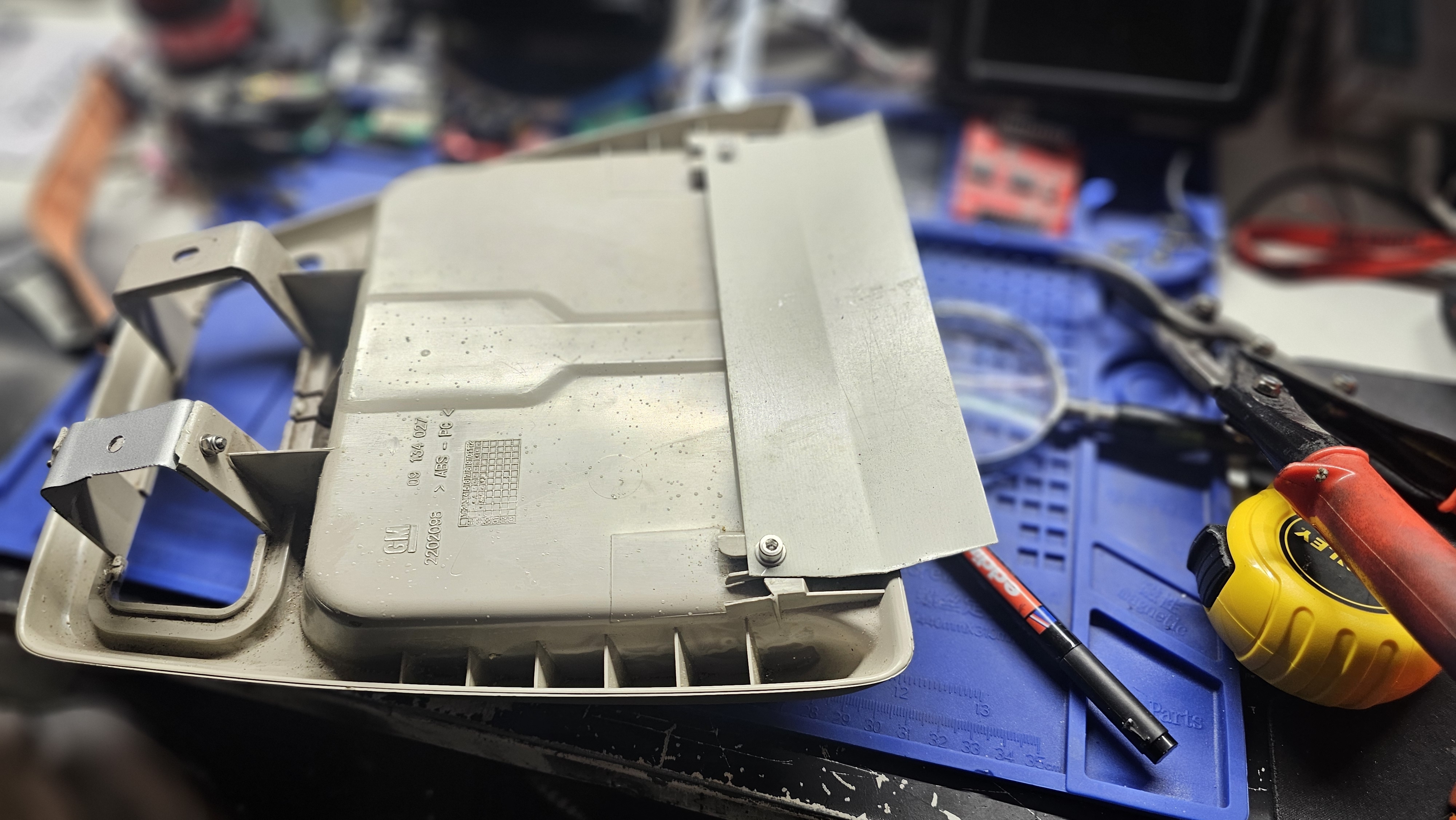

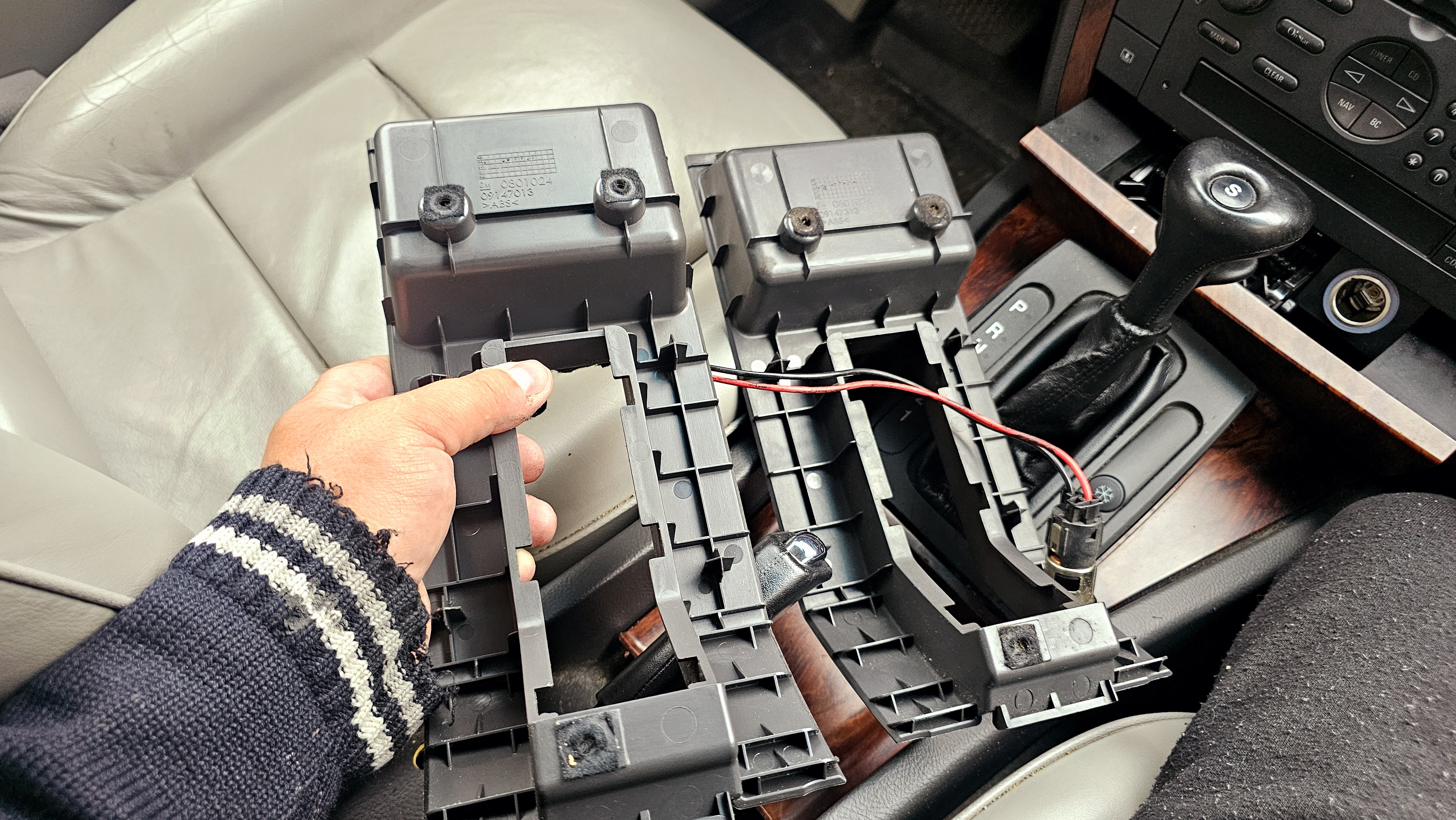

Głównym problemem w omegach jest nierównomierne doleganie radia po włożeniu w kieszeń. Mianowicie odstaje od bocznych przycisków. W tym celu flexik i obciąłem na szerokość tarczy nadmiar kieszeni:
Tak wygląda kieszeń w uchwycie w konsoli:

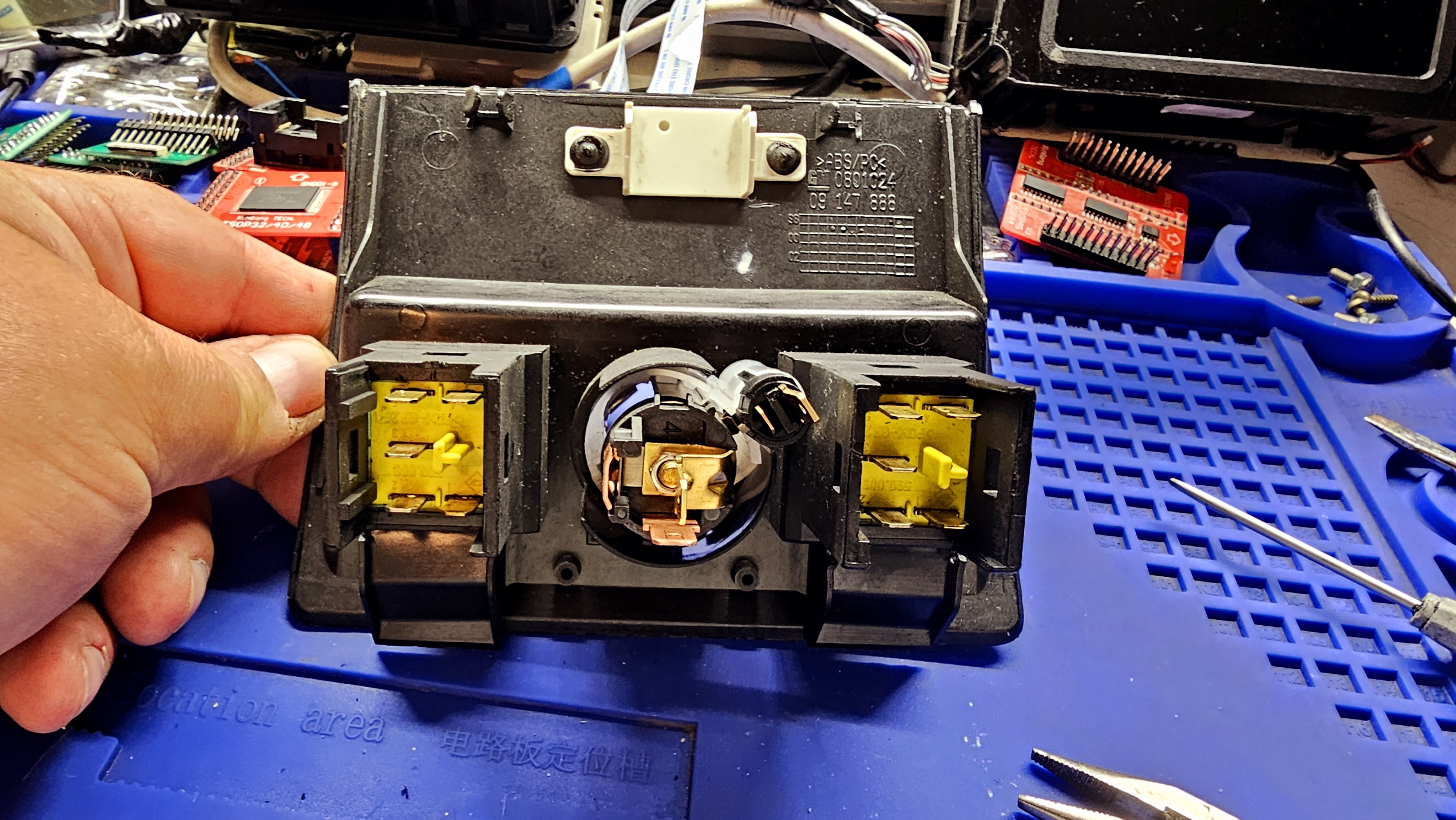

Dodatkowo ogarnąłem przyciski z diabelnej gumy i wymieniłem panel ECC na plastik:
I po złożeniu
Teraz przechodzimy do schowka od pasażera i tam mamy wszystko co potrzeba 😄 czyli konwerter wideo, konwerter HDMI, i antena GPS zmodyfikowana.
