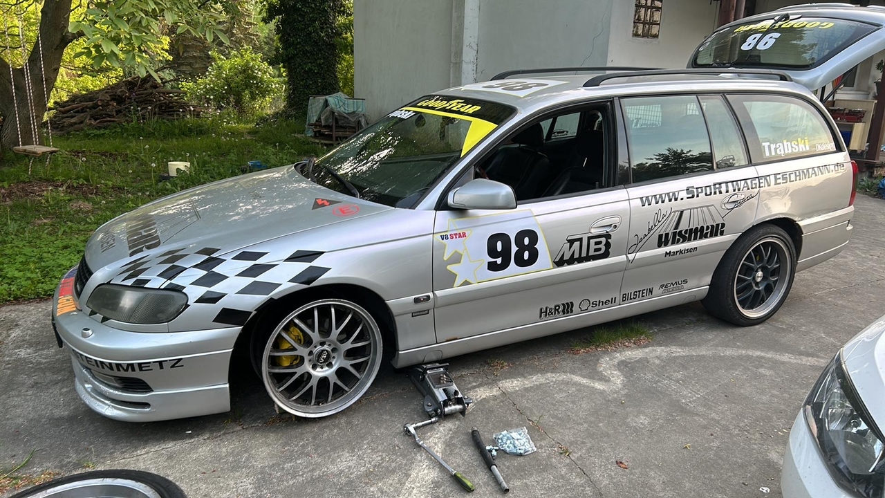

  2. ja sie powoli gubie w tym co kiedy robiłem i jak ale na pewno wleciały 19 asa revolution w 2 szerokościach od razu ubrane w nowe opony z kraju kwitnoącej wiśni goodride. co do opon jestem na prawde miło rozczarowany. opony udało sie dobrac tak ze nic nie trze a omega ulozyla sie na akceptowalenj wysokosci na warszawskie warunki. Ostatnio również przy okazji składania omegi @chrosciu00 doprowadziłęm lampy do akceptowalnego poziomu, juz nie ma jaskry. A przy okazji @wrona dziękuje za doczyszczenie felg bo moje moce przerobowe sie skonczyły. update check listy bo gleba, okleina,felga itp jest. Robią sie lusterka powoli pomalować progi i lotke klapy zmienic pokrywy na alu zmienic rolke napinacza paska pk big brake kit brembo klocki tarcze tył zaprawki @Misiek tak panel klimatronika tez do ogarniecia. cóż zycie wiecej czasu poswieciłem teraz awari skrzyni spowodowanej urwanej śróbie flex dicu która spowodowała wibracje na wyjsciu z skrzyni. skutkiem tego lozysko podporowe wałka skrzyni opusciło czat wypychając simering z korpusu skrzyni. na szczescie mam skrzynie na graty z której udało sie odzyskac korpuz z łozyskiem i po załozeniu nowego simeringu udało się podmienic na aucie. w tej całej akcji brał udział równiez wyciek który spowodował ubytek ok 1.4l oleju i nie wiem jakim cudem nie zapowietrzyło kinetyka ani nie zatarło elektrozaworów ale cóż wiecej szczęścia niż rozumy najwyraźniej. zobaczymy co przyniesie przyszłość. a no i ogarnolem wczoraj elektryke lamp wiec juz poza bi xenonem swieci h7 na dłógich i wleciały ledowe pozycje

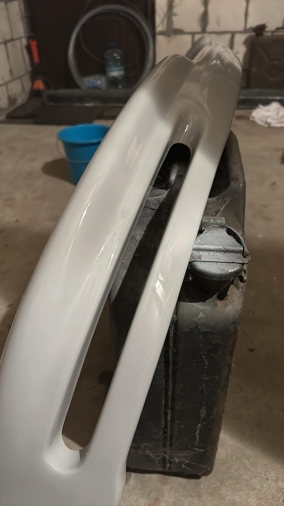

  18. Projekt gruz wiec nie ma co inwestować ulubiony skelp @ZwierzU miał taki wynalazek wiec na test zamówiłem ale udało się założyć i nawet całkiem przyjemnie to wygląda ale oceńcie sami.
  19. jak by nie było jest to bazowane na DTM tylko dopasowane do kombi. wiec to już ktoś siedział i projektował do startów v8 star DTM.

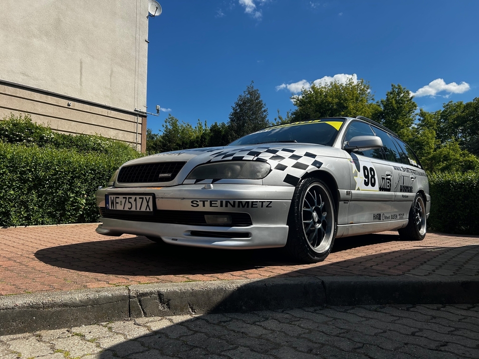

  21. dobra troche sie zadziało w niedzyczasie. Wiec od dłózszego czasu chodziło mi po głowie zrobienie czegos innego niz juz było. wiec w ten sposub powstał zamiast kombi steinmetz 3.2 to steinmetz DTM kombi. Wiec tak okleina okleiną ale od razu wleciała nowa nie łatana dokładka steinmetz. w ramach ujednolicenia wbnetrza udało mi się dobrać folie 3m pod kolor podkładu. przy okazji wleciało zawieszenie eibach prokit wraz z amortyzatorami eibach. z planów czekają felgi 19 asa revolution by bbs 19 mam nadzieje ze uda sie je w szybko założyć. jak również zestaw hebli żeby przy 19 nie było wstydu. W międzyczasie zajechałem kolejna skrzynie wiem musiałem z 2 złożyć 1 ale na szczęście powód usterki udało się odnaleźć i wrócić do pełnej sprawności.
